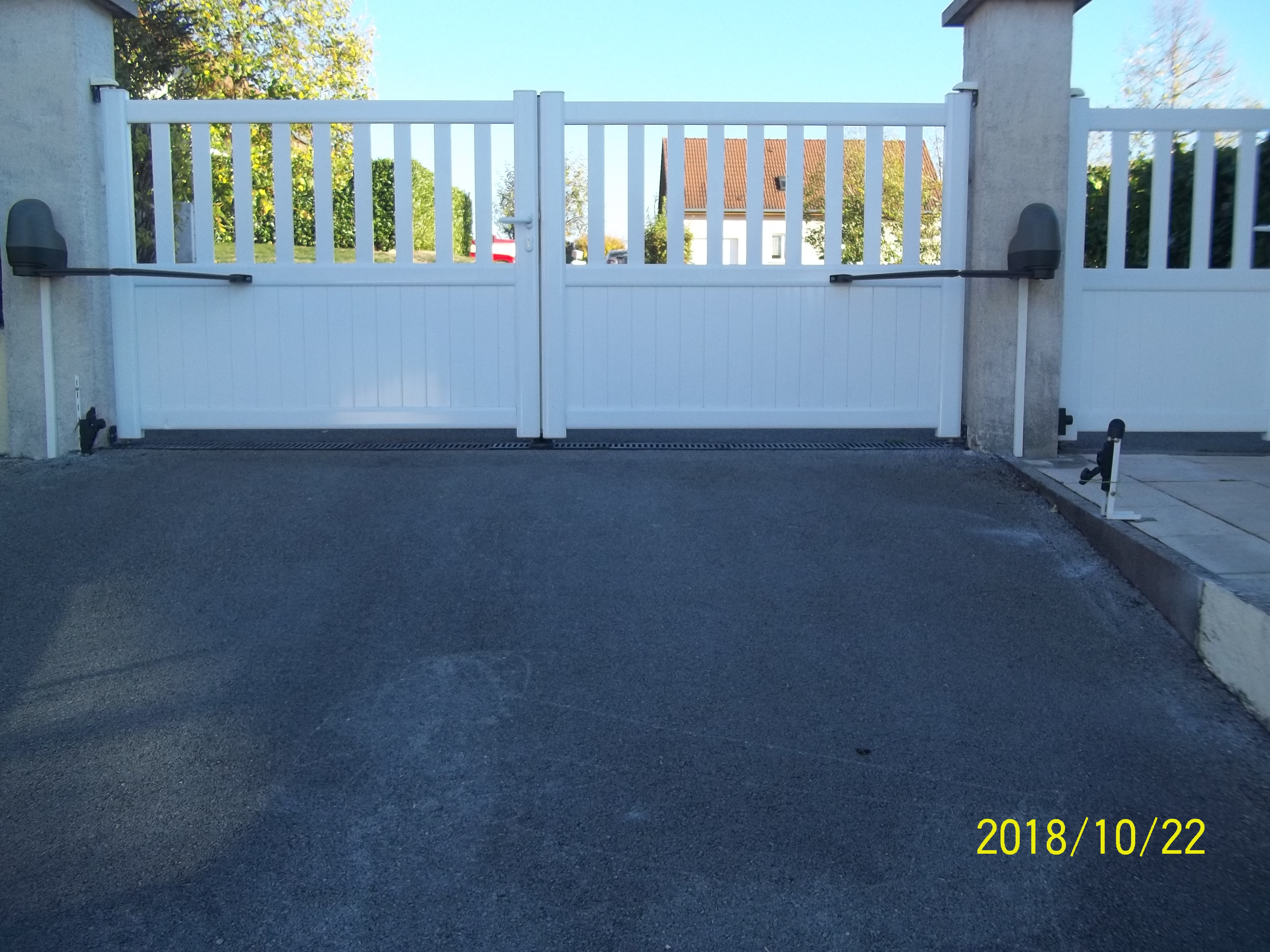

          &lt;div class=&quot;body-bd&quot;&gt;&lt;p&gt;bonjour j ai installé SOMFY 4100 impossible de paramétrer correctement course des vantaux car le M1 le vantail en fin de course force sur ma butée et dé forme le bas de mon vantail en alu ,quelle solution?&lt;/p&gt;&lt;/div&gt;
          &lt;div class=&quot;body-bd&quot;&gt;&lt;p&gt;Bonjour,&lt;br /&gt;Vu d&amp;#39;ici on dirait que les bras ne sont pas horizontaux? Est-ce une illusion d&amp;#39;optique, possible ?&lt;br /&gt;Une vidéo d&amp;#39;un cycle moteur serait bien + photo des bras vu de dessus en position ouvert et fermé.&lt;/p&gt;&lt;/div&gt;

          &lt;div class=&quot;body-bd&quot;&gt;&lt;p&gt;Bonjour,&lt;/p&gt;&lt;p&gt;Faites une RAZ du boîtier et recommencez la mise en service.&lt;/p&gt;&lt;p&gt;Montrez des photos des bras en position &amp;quot;fermé&amp;quot; vus de haut.&lt;/p&gt;&lt;/div&gt;
