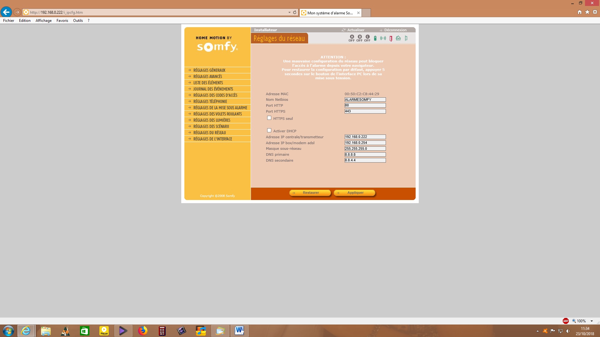

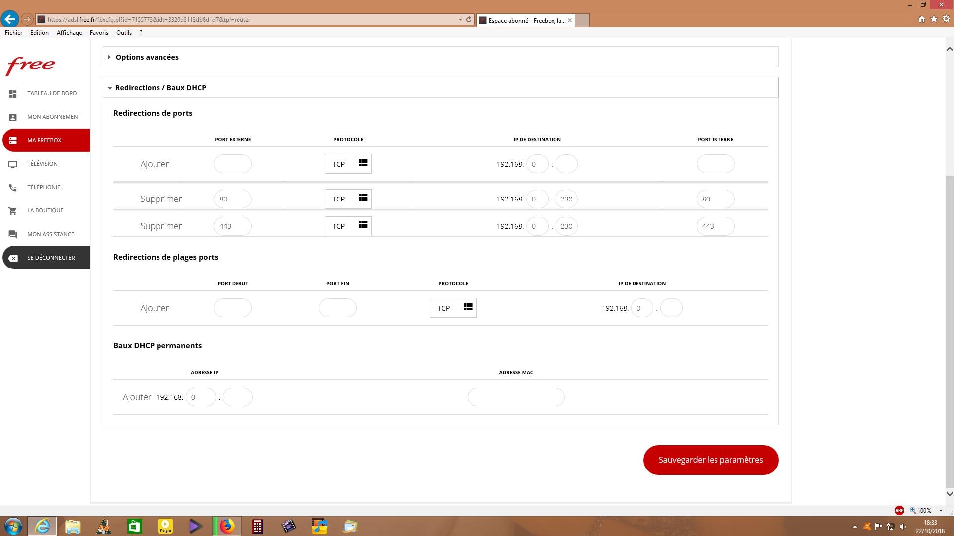

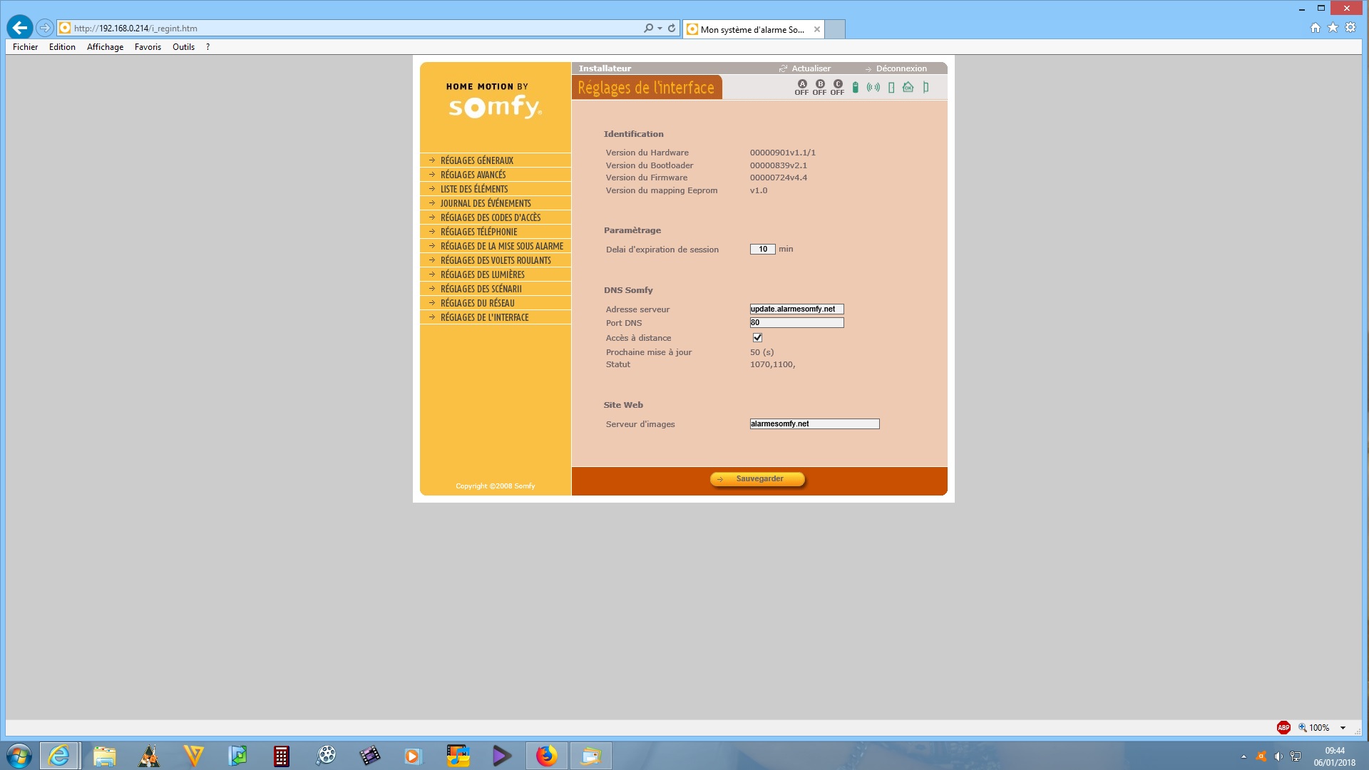

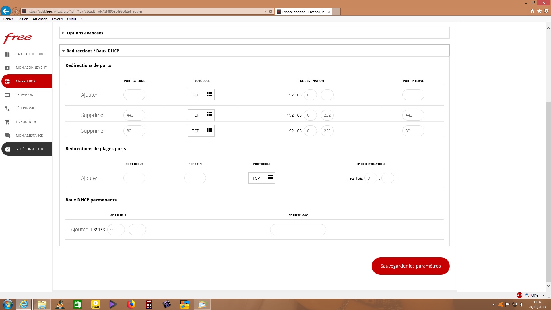

          &lt;div class=&quot;body-bd&quot;&gt;&lt;p&gt;Bonjour&lt;br /&gt; Tout abord merci de vous occuper de mon pb, éf fectivement j&amp;#39;ai mélanger les différentes copies d&amp;#39;écran avec un ancien pb similaire je vous remets les bonnes copies comme demande&lt;br /&gt;cdt&lt;br /&gt;jean marie&lt;/p&gt;&lt;/div&gt;

          &lt;div class=&quot;body-bd&quot;&gt;&lt;p&gt;Bonjour Jean-Marie,&lt;/p&gt;&lt;p&gt;Il y a plusieurs choses que je ne comprends pas, dans votre post vous indiquez accéder à l&amp;#39;interface de votre Centrale via l&amp;#39;adresse IP 192.168.0.214, alors que sur l&amp;#39;interface on lit l&amp;#39;adresse IP 192.168.0.222. De plus vous avez réalisez une ouverture de ports pour l&amp;#39;adresse IP 192.168.0.230. &lt;/p&gt;&lt;p&gt;Pourriez-vous refaire cette ouverture de port pour la bonne adresse IP : 192.168.0.222 ?&lt;/p&gt;&lt;p&gt;Bonne journée,&lt;/p&gt;&lt;/div&gt;
