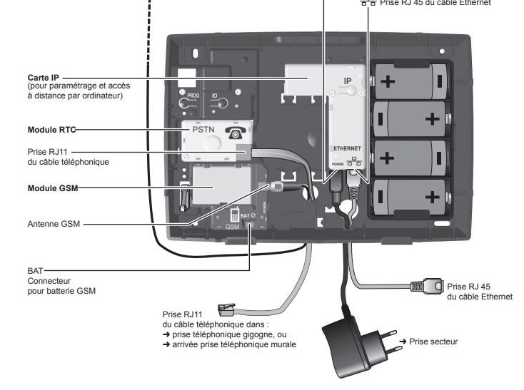

          &lt;div class=&quot;body-bd&quot;&gt;&lt;p&gt;Il s&amp;#39;agit bien de ce tx.&lt;br /&gt;Est-ce que la panne pourrait venir du transfo alimentant le module IO?&lt;br /&gt;Est ce qu&amp;#39;il est possible de tester ce transfo?&lt;br /&gt;Cordialement&lt;/p&gt;&lt;/div&gt;

          &lt;div class=&quot;body-bd&quot;&gt;&lt;p&gt;Bonsoir,&lt;br /&gt;J&amp;#39;ai une alarme protexial qui commandait l&amp;#39;ouverture des volets roulants depuis 4 ans environ.&lt;br /&gt;Depuis hier l&amp;#39;alarme ne pilote plus les volets et les télécommandes keygo ne fonctionnent plus.&lt;br /&gt;J&amp;#39;ai fait une remise à zéro du module io par appui long de 10s.&lt;br /&gt;Récupéré la clé sur la telecommande sun io (qui continue à bien fonctionner pour les volets) mais impossible de réassocier les télécommandes keygo à l&amp;#39;alarme.&lt;br /&gt;Je suspecte un disfonctionnement du module io.&lt;br /&gt;Est ce que quelqu&amp;#39;un aurait une solution?&lt;/p&gt;&lt;/div&gt;
          &lt;div class=&quot;body-bd&quot;&gt;&lt;p&gt;Bonjour,&lt;br /&gt;Je crains que non.&lt;br /&gt;Il fait partie intégrante du TX, seul le module GSM/RTC peut être changé.&lt;br /&gt;Cependant je reste crédule sur l&amp;#39;incrimination du module IO.&lt;br /&gt;A votre place je demanderai conseil à un Yellow&amp;#39;s en patientant ici.&lt;br /&gt;Est-ce bien ce TX en fichier?&lt;/p&gt;&lt;/div&gt;
