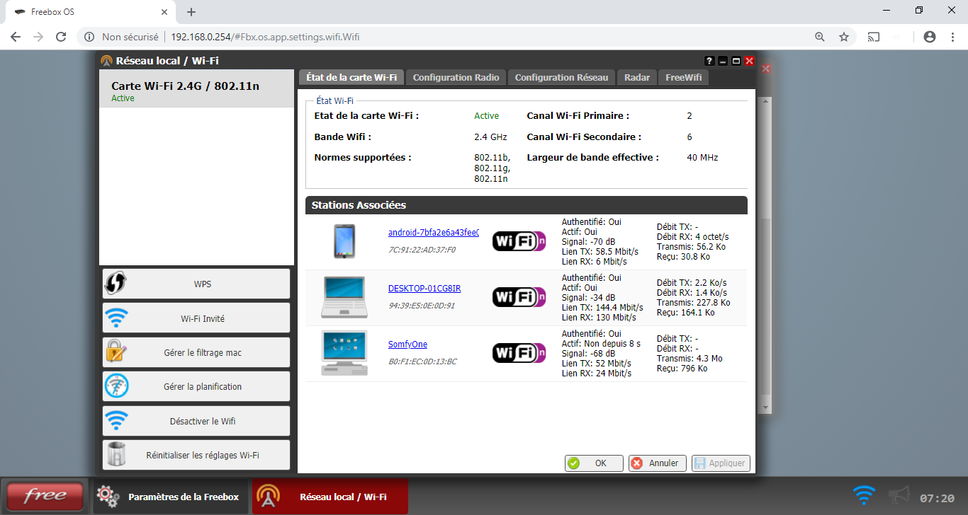

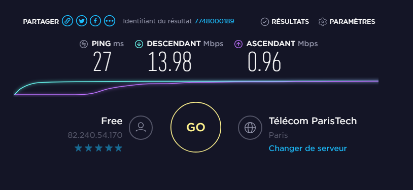

          &lt;div class=&quot;body-bd&quot;&gt;&lt;p&gt;Bonjour;&lt;br /&gt;  Nouveaux tests ce matin, et je reste toujours bloqué sur la mise à jour de ma somfy one plus.&lt;/p&gt;&lt;p&gt;J&amp;#39;ai testé mon débit wifi et tout est ok.&lt;/p&gt;&lt;p&gt;J&amp;#39;ajoute que apr acquis de conscience, je viens d&amp;#39;ouvrir tous les ports sur ma freebox en sortie : &lt;a href=&quot;https://support.somfyprotect.com/hc/fr/articles/200381552-Quels-ports-doivent-%C3%AAtre-ouverts-sur-votre-box-Internet-?_ga=2.192335725.636604668.1540156009-1674005789.1539431362&amp;amp;_gac=1.20831946.1540432623.Cj0KCQjwsMDeBRDMARIsAKrOP7GVNQ7yjMxlFUFzWyPXI3UnDqxq22P3L3HhMQYsWSlIZJ9M22KYP2AaAv5pEALw_wcB&quot; rel=&quot;nofollow&quot;&gt;https://support.somfyprotect.com/hc/fr/articles/200381552...&lt;/a&gt;&lt;/p&gt;&lt;p&gt;Voici mon adresse mac au besoin : b0:f1:ec:0d:13:bc&lt;/p&gt;&lt;p&gt;merci par avance pour votre aide.&lt;/p&gt;&lt;p&gt;Cordialement,&lt;/p&gt;&lt;/div&gt;
