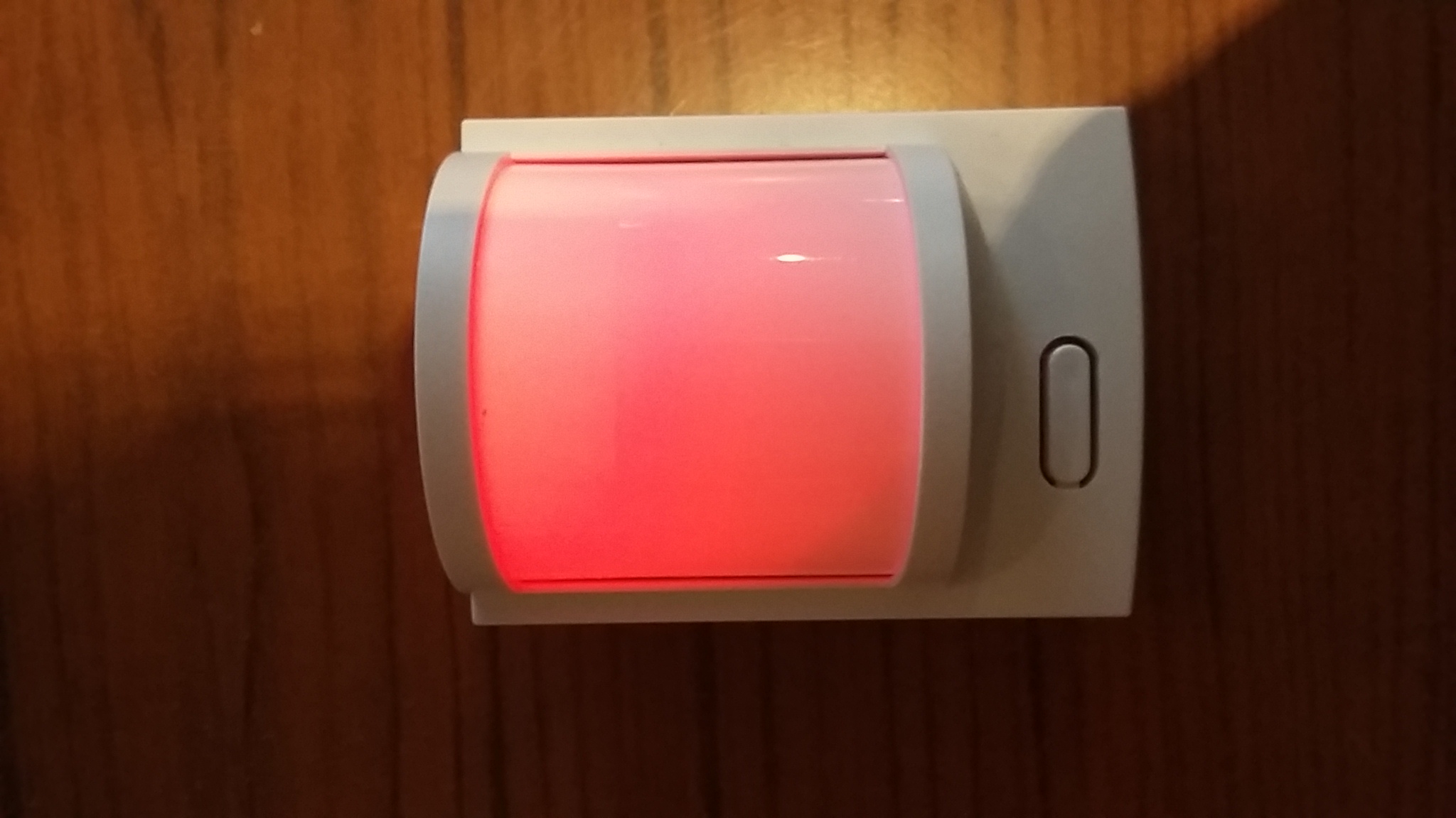

          &lt;div class=&quot;body-bd&quot;&gt;&lt;p&gt;Bonjour Philippe,&lt;/p&gt;&lt;p&gt;Je vous confirme que d&amp;#39;après ce que vous nous indiquez, il semblerait que votre détecteur soit défectueux. Afin de gérer votre SAV, je vais avoir besoin d&amp;#39;informations personnelles et c&amp;#39;est pour cette raison que je viens de vous envoyer un mail pour continuer votre dépannage en privé.&lt;/p&gt;&lt;p&gt;Bonne journée,&lt;/p&gt;&lt;/div&gt;

          &lt;div class=&quot;body-bd&quot;&gt;&lt;p&gt;Bonjour , Un des détecteurs de mouvement ne fonctionne plus . La centrale d alarme ne reconnaît pas le détecteur, pas de bip de la centrale . Pourtant Le détecteur s allume lors du test .plusieurs essais de reconnaissance sans succés. les piles ont été remplacés . produit acheté en 2015 et sous garantie  , Merci pour vos réponses&lt;/p&gt;&lt;/div&gt;

          &lt;div class=&quot;body-bd&quot;&gt;&lt;p&gt;&amp;quot;réponse de Philippe sur un autre post!&amp;quot;&lt;/p&gt;&lt;p&gt;&amp;lt;&amp;lt; Bonjour , Je suis toujours dans l&amp;#39;attente d&amp;#39;une prise en charge par un yellow&amp;#39;s &lt;br /&gt;Un de mes détecteur de mouvement n&amp;#39;est plus reconnu par ma centrale d&amp;#39;alarme .&lt;br /&gt;Les piles ont été remplacés .Au démontage du boitier ,l&amp;#39;alarme ne se déclenche pas .&lt;br /&gt;Lors de la demande de reconnaissance , le détecteur s&amp;#39;allume mais rien ne se passe .ci joint les photos du détecteur &lt;br /&gt;Pouvez vous m&amp;#39;indiquer comment faire jouer la garantie ?&lt;br /&gt;Achat 17/05/2015&lt;br /&gt;d&amp;#39;avance merci &amp;gt;&amp;gt;&lt;/p&gt;&lt;/div&gt;

          &lt;div class=&quot;body-bd&quot;&gt;&lt;p&gt;Bonjour M le M &lt;br /&gt;Merci pour votre réponse &lt;br /&gt;En ouvrant le DM l&amp;#39;alarme ne se déclenche pas &lt;br /&gt;J&amp;#39;attends donc un yellow&amp;#39;s pour le suivi SAV&lt;/p&gt;&lt;/div&gt;

          &lt;div class=&quot;body-bd&quot;&gt;&lt;p&gt;Bonjour,&lt;br /&gt;Est-ce qu&amp;#39;en ouvrant le DM alarme sur OFF, elle se déclenche?&lt;br /&gt;Sinon patientez ici un Yellow&amp;#39;s vous contactera pour votre suivi SAV.&lt;/p&gt;&lt;/div&gt;
