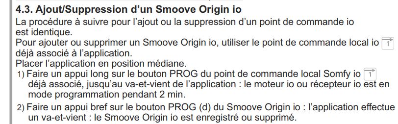

          &lt;div class=&quot;body-bd&quot;&gt;&lt;p&gt;Bonjour,&lt;/p&gt;&lt;p&gt;Un immense merci à &amp;quot;Anonyme&amp;quot; qui a donné la bonne solution : appuyer sur prog pendant plus de 8s, le volet a été dissocié.&lt;/p&gt;&lt;/div&gt;

          &lt;div class=&quot;body-bd&quot;&gt;&lt;p&gt;Bonjour Mickaël,&lt;/p&gt;&lt;p&gt;Il n&amp;#39;est pas possible de supprimer une télécommande à partir d&amp;#39;un KLR200 ou du TaHoma, ce sera uniquement possible via une télécommande Somfy.&lt;/p&gt;&lt;p&gt;Bonne journée,&lt;/p&gt;&lt;/div&gt;

          &lt;div class=&quot;body-bd&quot;&gt;&lt;p&gt;A priori cela n&amp;#39;apporte rien si je le fais à partir de la commande smoove IO. -&amp;gt; le volet rentre en mode programmation comme pour un appui de 2sec.&lt;/p&gt;&lt;p&gt;Ce que je comprends c&amp;#39;est que c&amp;#39;est le moteur qui enregistre la télécommande et non l&amp;#39;inverse. Ai-je un moyen de dissocier une smoove IO à partir de la TAHOMA ou du KLR200 ?&lt;/p&gt;&lt;/div&gt;

          &lt;div class=&quot;body-bd&quot;&gt;&lt;p&gt;Tentez un appui long &amp;gt;8s sur prog.&lt;br /&gt;Qu&amp;#39;en est-il?&lt;/p&gt;&lt;/div&gt;

          &lt;div class=&quot;body-bd&quot;&gt;&lt;p&gt;Bonjour,&lt;/p&gt;&lt;p&gt;Merci pour votre temps. J&amp;#39;avais bien trouvé cette procédure sur le site, mais impossible de trouver la correspondance PROG sur le KLR200...  C&amp;#39;est bien mon problème. &lt;/p&gt;&lt;p&gt;N&amp;#39;y a-t-il pas juste un moyen de dissocier une télécommande smoove IO de tous les périphériques sans impliquer une autre télécommande ? Une sorte de &amp;quot;reset&amp;quot; ?&lt;/p&gt;&lt;p&gt;Merci pour votre aide&lt;/p&gt;&lt;/div&gt;

          &lt;div class=&quot;body-bd&quot;&gt;&lt;p&gt;Bonjour,&lt;br /&gt;Vous devez utiliser le point de commande local IO (KLR200) et suivre la manip en fichier.&lt;/p&gt;&lt;p&gt;Un smoove n&amp;#39;est pas un lanceur de scénario...!!!&lt;/p&gt;&lt;/div&gt;
