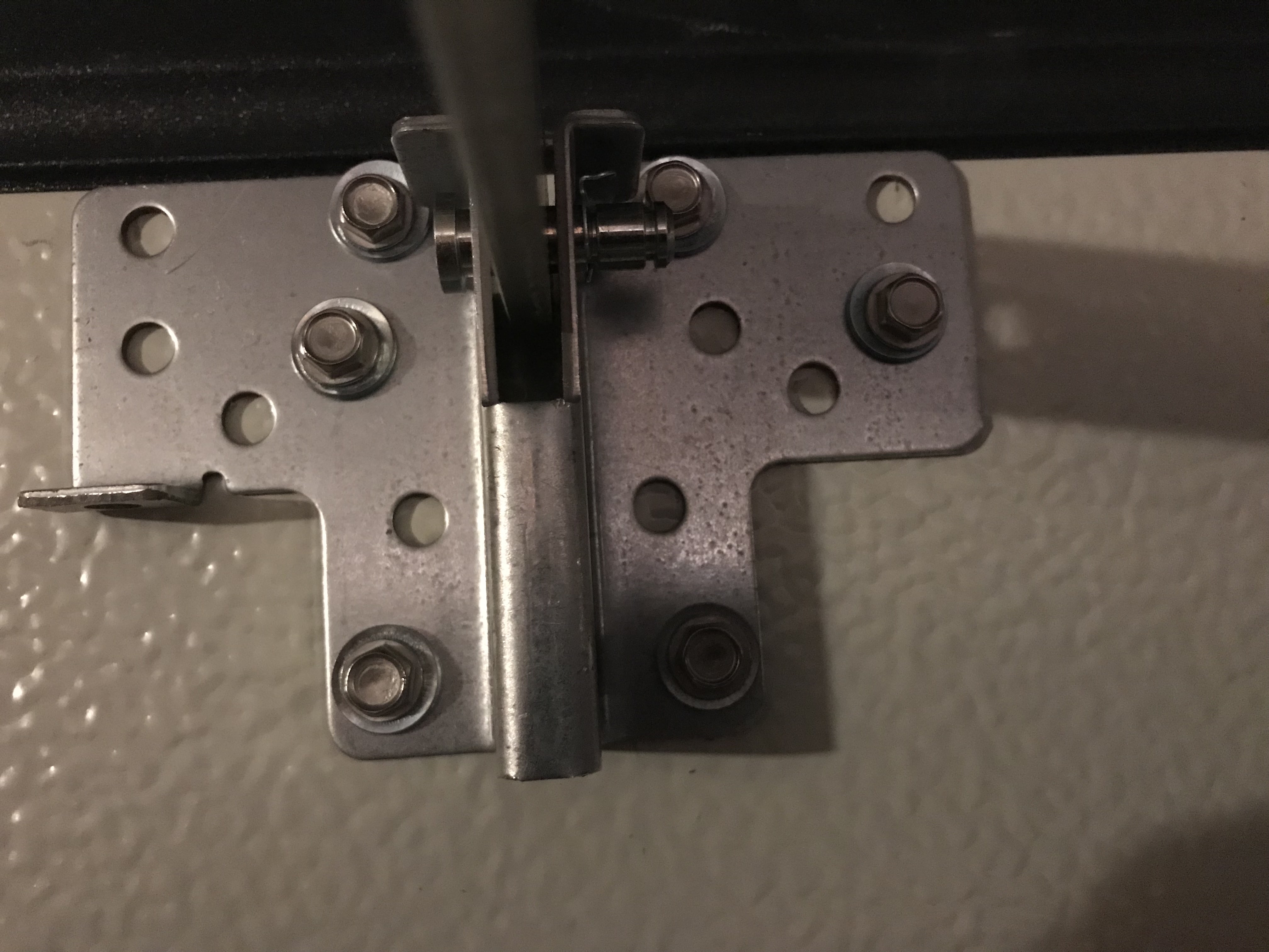

          &lt;div class=&quot;body-bd&quot;&gt;&lt;p&gt;Je suis oK avec vous M le M c&amp;#39;est pour celà que j&amp;#39;ai posé ma question j&amp;#39;ai bien constaté que ce montage n&amp;#39;est pas bon sauf que NOVOFERM via LEROY MERLIN  ne m&amp;#39;a fourni que cette chape de fixation et me disent que c&amp;#39;est le bon accessoire de montage .....&lt;/p&gt;&lt;/div&gt;

          &lt;div class=&quot;body-bd&quot;&gt;&lt;p&gt;La tôle d&amp;#39;alu est de 2/10ème d&amp;#39;épaisseur.&lt;br /&gt;Vous pensez bien que la résistance à l’arrachement est nulle.&lt;br /&gt;très mauvais montage !&lt;/p&gt;&lt;/div&gt;

          &lt;div class=&quot;body-bd&quot;&gt;&lt;p&gt;Sauf que la photo a été oubliée?&lt;/p&gt;&lt;/div&gt;

          &lt;div class=&quot;body-bd&quot;&gt;&lt;p&gt;bonjour et merci pour vos réponses, je vous joint une photo de mon montage, les vis qui tiennent parfaitement sont les 2 vis du haut car elles sont dans l&amp;#39;emplacement prévu pour les charnières....&lt;/p&gt;&lt;/div&gt;
