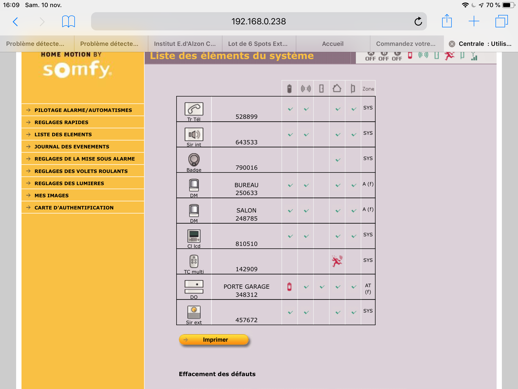

          &lt;div class=&quot;body-bd&quot;&gt;&lt;p&gt;Bonjour M le M&lt;br /&gt;Je viens d’essayer de déclencher vie les DM mais rien. Par contre le DO de porte fonctionne très bien.&lt;/p&gt;&lt;/div&gt;

          &lt;div class=&quot;body-bd&quot;&gt;&lt;p&gt;Bonsoir fabien,&lt;br /&gt;Je vois sur votre dernière capture que toutes les zones sont sur OFF et que tous les éléments sont actifs.&lt;br /&gt;Avant toute chose, essayez un déclenchement via les DM.&lt;br /&gt;Sinon, suivez les conseils de Thomas.&lt;/p&gt;&lt;/div&gt;

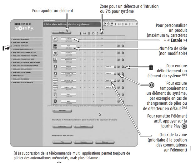

          &lt;div class=&quot;body-bd&quot;&gt;&lt;p&gt;Bonjour Fabien,&lt;/p&gt;&lt;p&gt;Avez-vous essayé de supprimer et réinstaller ces détecteurs ?&lt;/p&gt;&lt;p&gt;Bonne journée,&lt;/p&gt;&lt;/div&gt;

          &lt;div class=&quot;body-bd&quot;&gt;&lt;p&gt;Pardon M le M &lt;br /&gt;Cette dernière capture est celle que j’ai effectué après avoir lu le message de T. M.&lt;/p&gt;&lt;/div&gt;

          &lt;div class=&quot;body-bd&quot;&gt;&lt;p&gt;Voici donc ma dernière capture pour M le M.&lt;/p&gt;&lt;/div&gt;

          &lt;div class=&quot;body-bd&quot;&gt;&lt;p&gt;Bonjour Fabien et M le M,&lt;/p&gt;&lt;p&gt;Tout était déjà sur Play, vous avez tout mis en pause... Comme lorsque vous lisez une vidéo, si vous pouvez cliquez sur un bouton &amp;quot;Pause&amp;quot; c&amp;#39;est qu&amp;#39;elle est en &amp;quot;Play&amp;quot; et inversement.&lt;/p&gt;&lt;p&gt;Pouvez-vous supprimer ces deux détecteurs et essayer de les mémoriser à nouveau, y arrivez-vous et si oui, le problème persiste-t-il ?&lt;/p&gt;&lt;p&gt;Bonne journée,&lt;/p&gt;&lt;/div&gt;

          &lt;div class=&quot;body-bd&quot;&gt;&lt;p&gt;Voilà &lt;br /&gt;Il me semble que tout est bon.&lt;/p&gt;&lt;/div&gt;

          &lt;div class=&quot;body-bd&quot;&gt;&lt;p&gt;Bon, alors d&amp;#39;après vos explications ils seraient défectueux...???? Mais 2 en même temps c&amp;#39;est bizarre.&lt;br /&gt;Déjà que un c&amp;#39;est bizarre vu leur réputation de fiabilité.&lt;/p&gt;&lt;p&gt;pouvez-vous nous faire une capture d&amp;#39;écran de l&amp;#39;interface ordi où on voit vos 2 DM afin de vérifier qu&amp;#39;il ne soit pas sur pause.&lt;/p&gt;&lt;/div&gt;

          &lt;div class=&quot;body-bd&quot;&gt;&lt;p&gt;D&amp;#39;accord, Est-ce celui-ci;&lt;br /&gt;&lt;a href=&quot;https://boutique.somfy.fr/detecteur-d-ouverture-blanc.html&quot; rel=&quot;nofollow&quot;&gt;https://boutique.somfy.fr/detecteur-d-ouverture-blanc.html&lt;/a&gt;&lt;br /&gt;Ou celui-ci;&lt;br /&gt;&lt;a href=&quot;https://boutique.somfy.fr/detecteur-de-mouvement.html&quot; rel=&quot;nofollow&quot;&gt;https://boutique.somfy.fr/detecteur-de-mouvement.html&lt;/a&gt;&lt;br /&gt;Ces deux détecteurs étaient-ils livrés dans le pack Protexiom ou est-ce vous qui les avez acheté plus tard,&lt;/p&gt;&lt;/div&gt;
