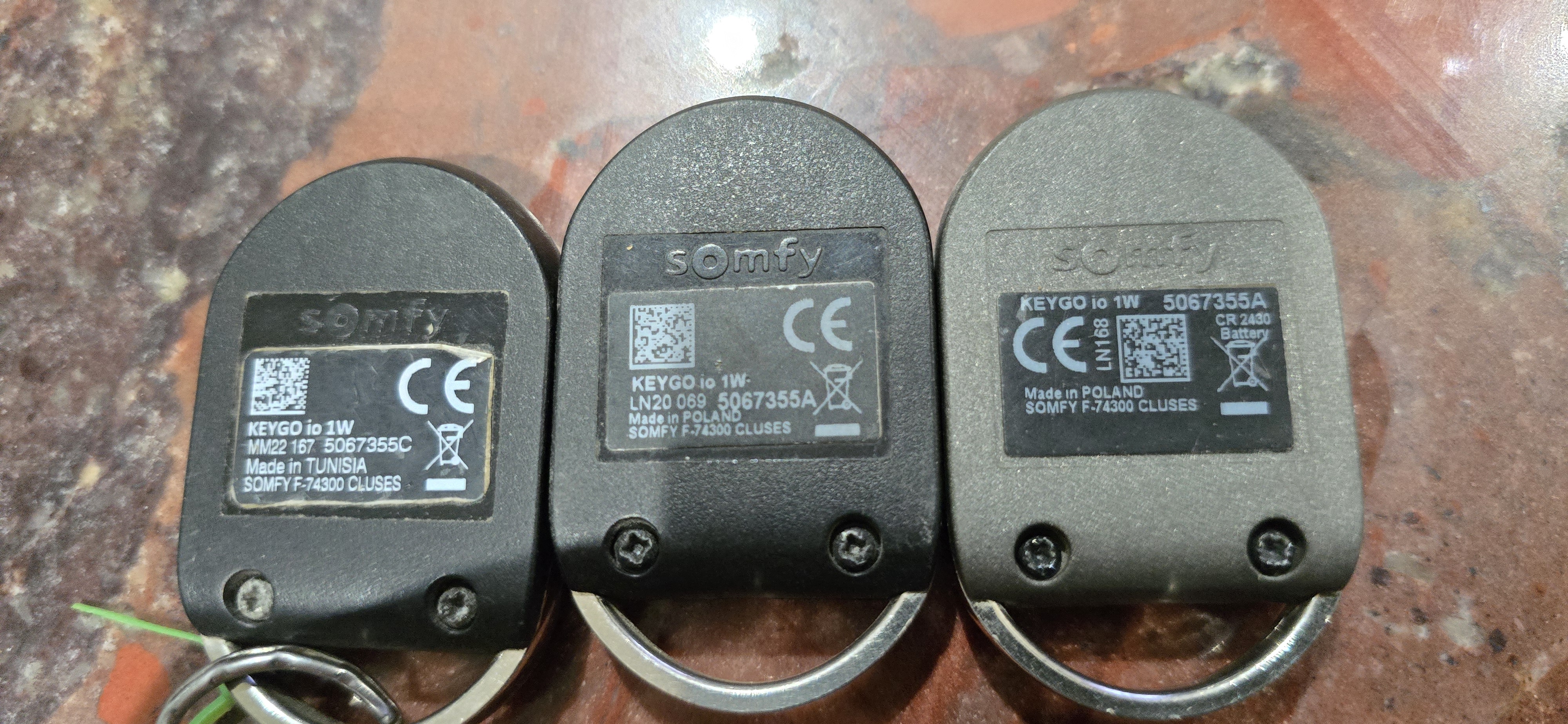

  <title>Réponse de Hubert V.</title>
  <dc:creator>Hubert V.</dc:creator>
          &lt;div class=&quot;body-bd&quot;&gt;&lt;p&gt;Merci M le M. Cela fonctionne :-)&lt;/p&gt;&lt;/div&gt;

          &lt;div class=&quot;body-bd&quot;&gt;&lt;p&gt;Impossible d&amp;#39;associer des télécommandes KEYGO IO à une motorisation DEXXO PRO IO.&lt;br /&gt;Les télécommandes déjà associées peuvent être dissociées ou réassociées sans problème. &lt;br /&gt;La télécommande clignote bien en vert lors du lancement de la procédure. La centrale passe bien en mode programmation, mais l&amp;#39;appui sur la touche de la télécommande ne fait pas clignoter l&amp;#39;ampoule et l&amp;#39;association ne se fait pas. Idem en démontant la télécommande et en utilisant le bouton sous la pile.&lt;br /&gt;Problème identique sur 2 télécommandes neuves...&lt;br /&gt;Existe-t-il un nombre limité d&amp;#39;association de télécommandes avec le DEXXO PRO IO?&lt;br /&gt;Une idée? &lt;br /&gt;Merci&lt;/p&gt;&lt;/div&gt;
          &lt;div class=&quot;body-bd&quot;&gt;&lt;p&gt;Bonjour Hubert,&lt;br /&gt;je pense que vous n&amp;#39;avez pas neutralisé la clef de sécu IO système.&lt;br /&gt;Voir la manip en fichier.&lt;/p&gt;&lt;p&gt;ce moteur est illimité en Keygo et peut recevoir que 6 Situo.&lt;/p&gt;&lt;/div&gt;
