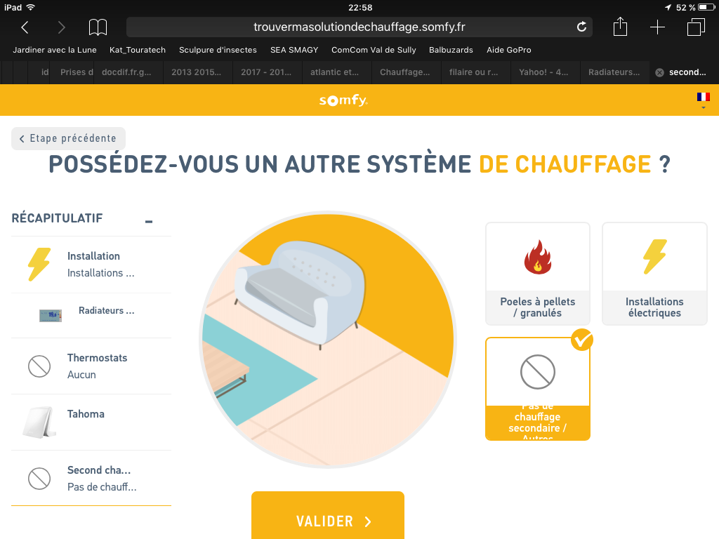

          &lt;div class=&quot;body-bd&quot;&gt;&lt;p&gt;Bonjour,&lt;br /&gt; fils rouges...???? Pourquoi?&lt;br /&gt;Non pas besoin de FP dans votre cas.&lt;/p&gt;&lt;/div&gt;

          &lt;div class=&quot;body-bd&quot;&gt;&lt;p&gt;Je vais associer des radiateurs connectés Atlantic Calissia sur ma box Tahoma en remplacement de vieux convecteurs sans fils pilotes. Pouvez-vous me confirmer que je n&amp;#39;ai pas besoin de fils pilotes?&lt;/p&gt;&lt;p&gt;Autre question: ai-je besoin d&amp;#39;un thermostat connecté filaire ou radio ? ou bien seulement utiliser ceux des radiateurs ?&lt;/p&gt;&lt;/div&gt;

          &lt;div class=&quot;body-bd&quot;&gt;&lt;p&gt;Mon circuit d&amp;#39;alimentation n&amp;#39;a pas de FP. Seulement 2fils rouge+bleu.&lt;br /&gt;C&amp;#39;est pourquoi j&amp;#39;ai choisi un des modèles connectés proposés par Somfy/Atlantic. Voir fiche atlantic jointe.&lt;br /&gt;Je pense ( mais je me trompe peut être!) que la boxe Tahoma &amp;quot;dialogue&amp;quot; avec chaque radiateur par le protocole IO Homecontrol et dans ce cas je me demande à quoi sert le FP? De plus, l&amp;#39;outil d&amp;#39;aide au choix semble valider l&amp;#39;association Tahoma+radiateur connecté et sans thermostat, sans ajouter d&amp;#39;autres interfaces entre eux.&lt;br /&gt;Avec cette configuration, ai-je besoin de FP ?&lt;br /&gt;D&amp;#39;avance merci de vos réponses.&lt;/p&gt;&lt;/div&gt;
          &lt;div class=&quot;body-bd&quot;&gt;&lt;p&gt;Si vos vieux convecteurs n&amp;#39;ont pas de FP ce n&amp;#39;est pas important, ce qu&amp;#39;il l&amp;#39;est en revanche est que le circuit en a !&lt;br /&gt;Vérifiez si en sortie de connection au mur sort le FP noir.&lt;/p&gt;&lt;p&gt;Vous avez la solution avec thermostat connecté qui gère chaque radiateur via un récepteur (coût plus élevé) ou thermostat avec FP, ou encore interface IO FP.&lt;/p&gt;&lt;/div&gt;

          &lt;div class=&quot;body-bd&quot;&gt;&lt;p&gt;Merci de votre réponse, pour la compatibilité j&amp;#39;avais vérifié, c&amp;#39;est ok mais je m&amp;#39;interroge sur le besoin ou non d&amp;#39;un fil pilote car mes convecteurs actuels n&amp;#39;en possèdent pas.&lt;/p&gt;&lt;p&gt;L&amp;#39;application &amp;quot;trouvermasolutionde chauffage&amp;quot; indique le même coût avec ou sans thermostat connecté, donc les 2 solutions fonctionnent ?&lt;/p&gt;&lt;/div&gt;

          &lt;div class=&quot;body-bd&quot;&gt;&lt;p&gt;Bonjour,&lt;br /&gt;Voici un outil d&amp;#39;aide au choix de chauffage;&lt;br /&gt;&lt;a href=&quot;http://trouvermasolutiondechauffage.somfy.fr/&quot; rel=&quot;nofollow&quot;&gt;http://trouvermasolutiondechauffage.somfy.fr/&lt;/a&gt;&lt;br /&gt;Liste de compatibilité Tahoma en fichier&lt;/p&gt;&lt;/div&gt;
