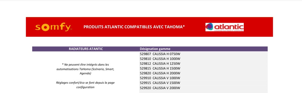

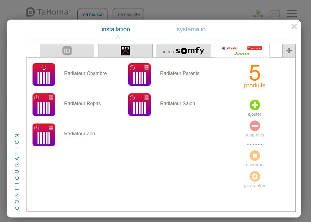

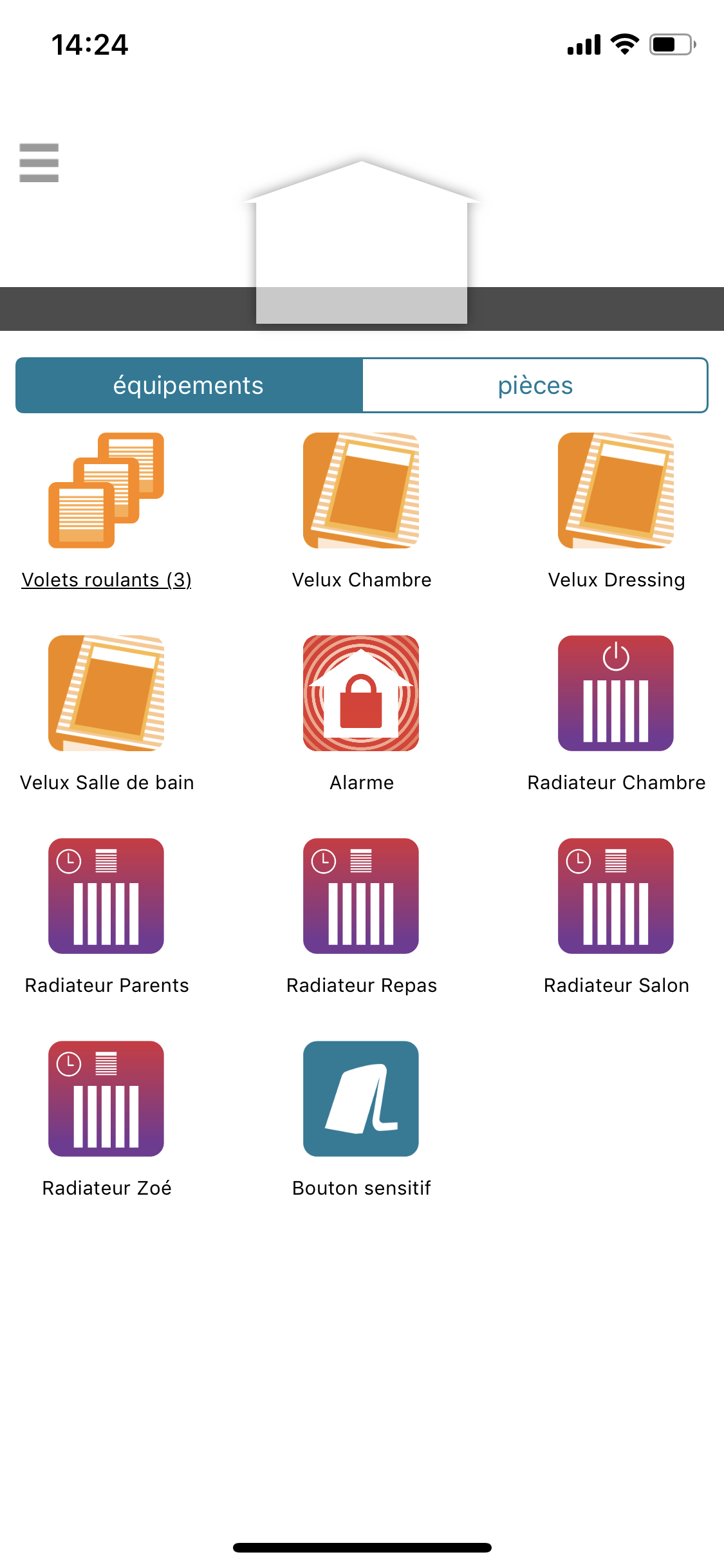

          &lt;div class=&quot;body-bd&quot;&gt;&lt;p&gt;Bonjour à tous,&lt;br /&gt;La mise à jour du 5 déc. a bien corrigé le pb d&amp;#39;affectation aux pièces de la maison.&lt;/p&gt;&lt;p&gt;J&amp;#39;ai également ajouté 2 interfaces PF io homecontrol pour piloter 2 radiateurs sèche serviettes SB1 et SB2 sur la vue ci jointe.&lt;br /&gt;Ils sont &amp;quot;ombrés&amp;quot; car affectés à 2 pièces et je peux les piloter depuis Tahoma suivant les 4 ordres du mode FP. je peux également les commander depuis un scénario smart, en fonction d&amp;#39;une présence et d&amp;#39;une prog. horaire. Pour ce faire, j&amp;#39;ai dû faire en sorte que mes rad. SB1 et SB2 &amp;quot;oublient&amp;quot; la date et l&amp;#39;heure du jour, en les mettant hors tension pendant au moins 3h.&lt;br /&gt;Tout cela est conforme au fonctionnement attendu.&lt;/p&gt;&lt;p&gt;Là où c&amp;#39;est moins satisfaisant, comme vous pouvez le constater, mes 4 autres radiateurs connectés Atlantic ne sont pas &amp;quot;ombrés&amp;quot; bien que la mise à jour m&amp;#39;avait permis de les affecter à une pièce, comme on peut le voir pour la cuisine et le séjour !&lt;br /&gt;Encore plus fort : mon &amp;quot;Radiateur Cuisine&amp;quot; apparaît dans mes équipements comme &amp;quot;Cuisine du radiateur&amp;quot; et quand je l&amp;#39;édite pour le renommer il porte bien le nom choisi !&lt;/p&gt;&lt;p&gt;Ces pb ne concernent que mon PC, sur l&amp;#39;Ipad et Smartphone, tous mes radiateurs sont &amp;quot;ombrés&amp;quot; lors de l&amp;#39;affectation des équipements, et le nom &amp;quot;Radiateur Cuisine&amp;quot; n&amp;#39;est pas modifié.&lt;/p&gt;&lt;p&gt;J&amp;#39;ai essayé de faire un reset, mais sur la version V2 de ma Tahoma, je n&amp;#39;ai pas trouvé de bouton, et la coupure de l&amp;#39;alimentation n&amp;#39;a rien changé. Auriez-vous une info à me transmettre ?&lt;/p&gt;&lt;p&gt;J&amp;#39;ai aussi d&amp;#39;autres pb que la mise à jour du 5 déc. n&amp;#39;a pas résolu ! voir :&lt;br /&gt;&lt;a title=&quot;L&amp;#39;historique de l&amp;#39;ensoleillement et des températures ne s&amp;#39;affiche plus?&quot; href=&quot;http://forum.somfy.fr/questions/1800621-historique-ensoleillement-temperatures-affiche&quot;&gt;http://forum.somfy.fr/questions/1800621-historique-ensoleillement-temperatures-affiche&lt;/a&gt;&lt;/p&gt;&lt;p&gt;En conclusion, même si ces petits désagréments n&amp;#39;affectent pas le fonctionnement général,&lt;br /&gt;il n&amp;#39;en reste pas moins que le résultat n&amp;#39;est pas clean ! Dommage pour l&amp;#39;image de SOMFY !&lt;/p&gt;&lt;/div&gt;

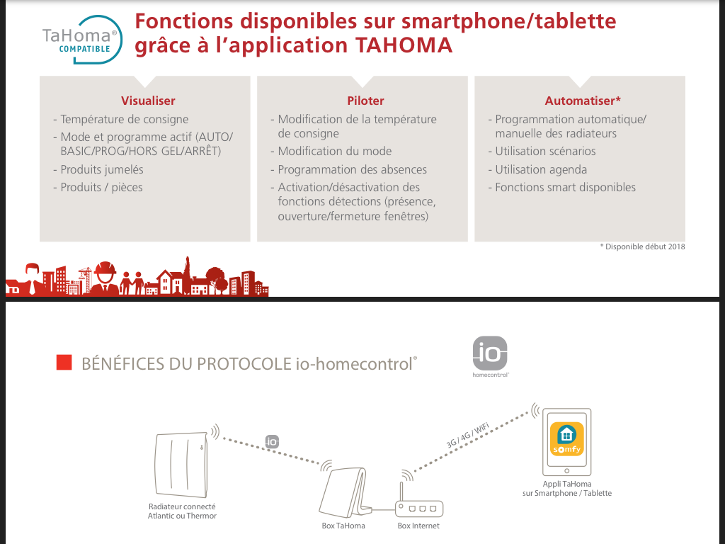

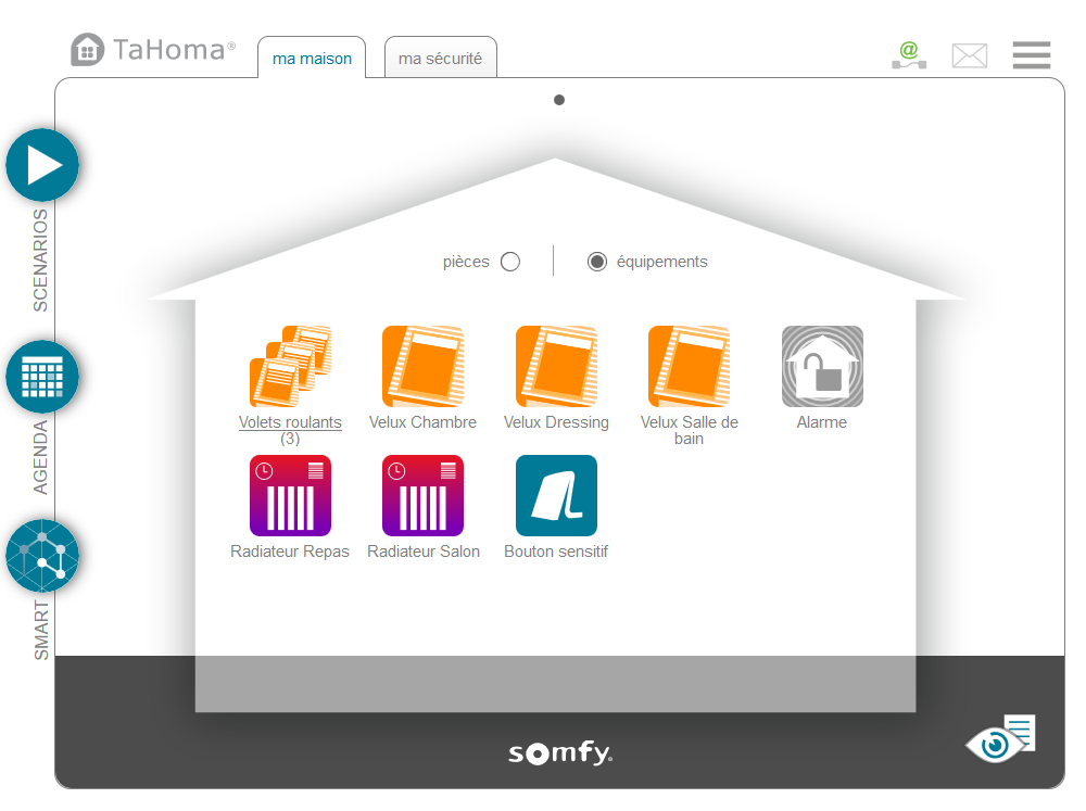

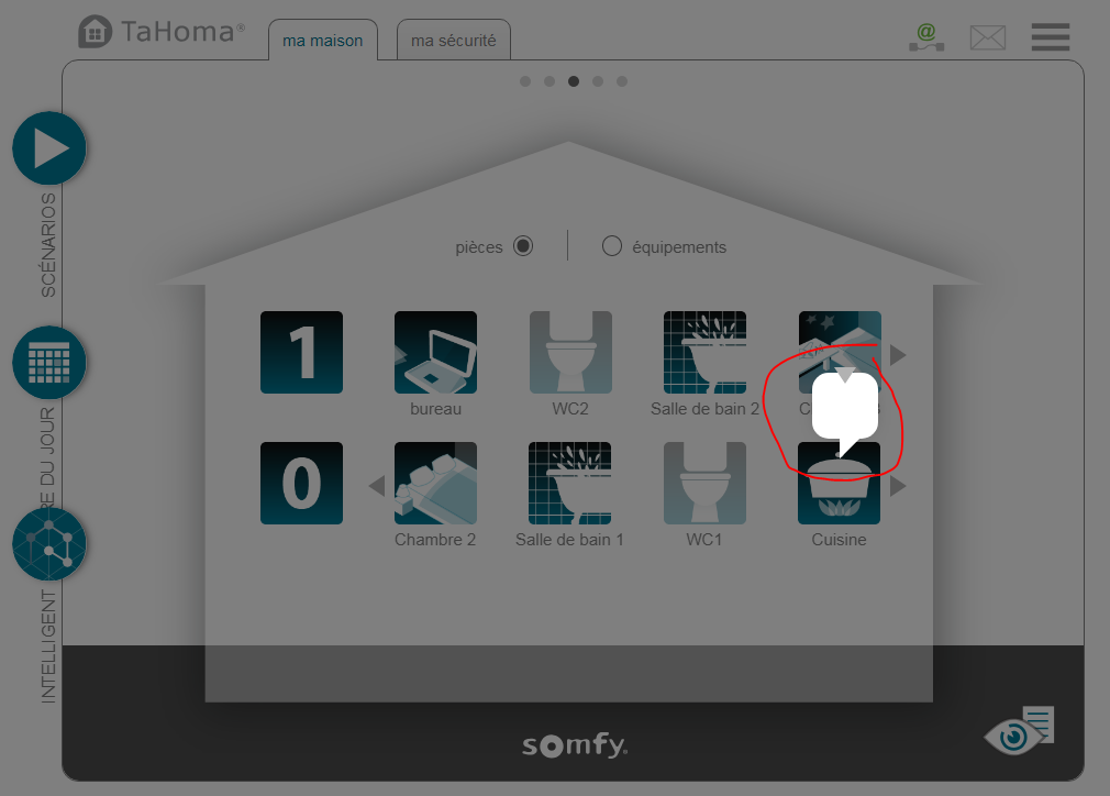

          &lt;div class=&quot;body-bd&quot;&gt;&lt;p&gt;Gregory,&lt;br /&gt;Effectivement c&amp;#39;est indiqué dans la liste des compatibles que j&amp;#39;avais consulté avant l&amp;#39;achat, comme je n&amp;#39;avais pas trouvé d&amp;#39;astérisques (*) en face de mes radiateurs, je pensais cela possible. En fait c&amp;#39;est toute la liste de radiateurs Atlantic ou Thermor qui ne sont pas compatibles! Un comble pour des radiateurs dits &amp;quot;connectés&amp;quot; !&lt;/p&gt;&lt;p&gt;Dans la plaquette commerciale &amp;quot;Atlantic / Tahoma Partenaire&amp;quot; il est écrit dans &amp;quot;Programmer son chauffage en fonction des habitudes&amp;quot; :&lt;br /&gt;&amp;quot;Grâce à la programmation dans Tahoma, ... le radiateur est capable de s&amp;#39;adapter TOUT SEUL aux habitudes de vie ( baisse de température lors d&amp;#39;une absence ).&lt;br /&gt;On y trouve aussi :&lt;br /&gt;&amp;quot;Grâce à Tahoma, il est également possible de commander la fermeture des volets roulants&amp;quot;&lt;br /&gt;C&amp;#39;est pas de la programmation smart tout cela ?&lt;/p&gt;&lt;p&gt;Programmation smart ou agenda par fils pilote ? Mon installation n&amp;#39;a pas de fils pilote, d&amp;#39;où l&amp;#39;intérêt des modèles connectés. Je ne vais tout de même pas ajouter des interfaces FP IO homecontrol 2401293 ?&lt;/p&gt;&lt;p&gt;Ce que je retiens de tout cela, c&amp;#39;est qu&amp;#39;il y a beaucoup d&amp;#39;annonces attractives techniquement, qui s&amp;#39;avèrent difficiles voir impossible à mettre en œuvre ! &lt;br /&gt;Avec un manque d&amp;#39;informations techniques précises pour les mettre en place, il faut toujours passer par des recherches sur internet et dans les forums pour &amp;quot;aller à la pêche&amp;quot; et glaner ça et là des bribes d&amp;#39;informations.&lt;br /&gt;C&amp;#39;est complètement anormal de la part de constructeurs comme Somfy et Atlantic !&lt;/p&gt;&lt;/div&gt;
