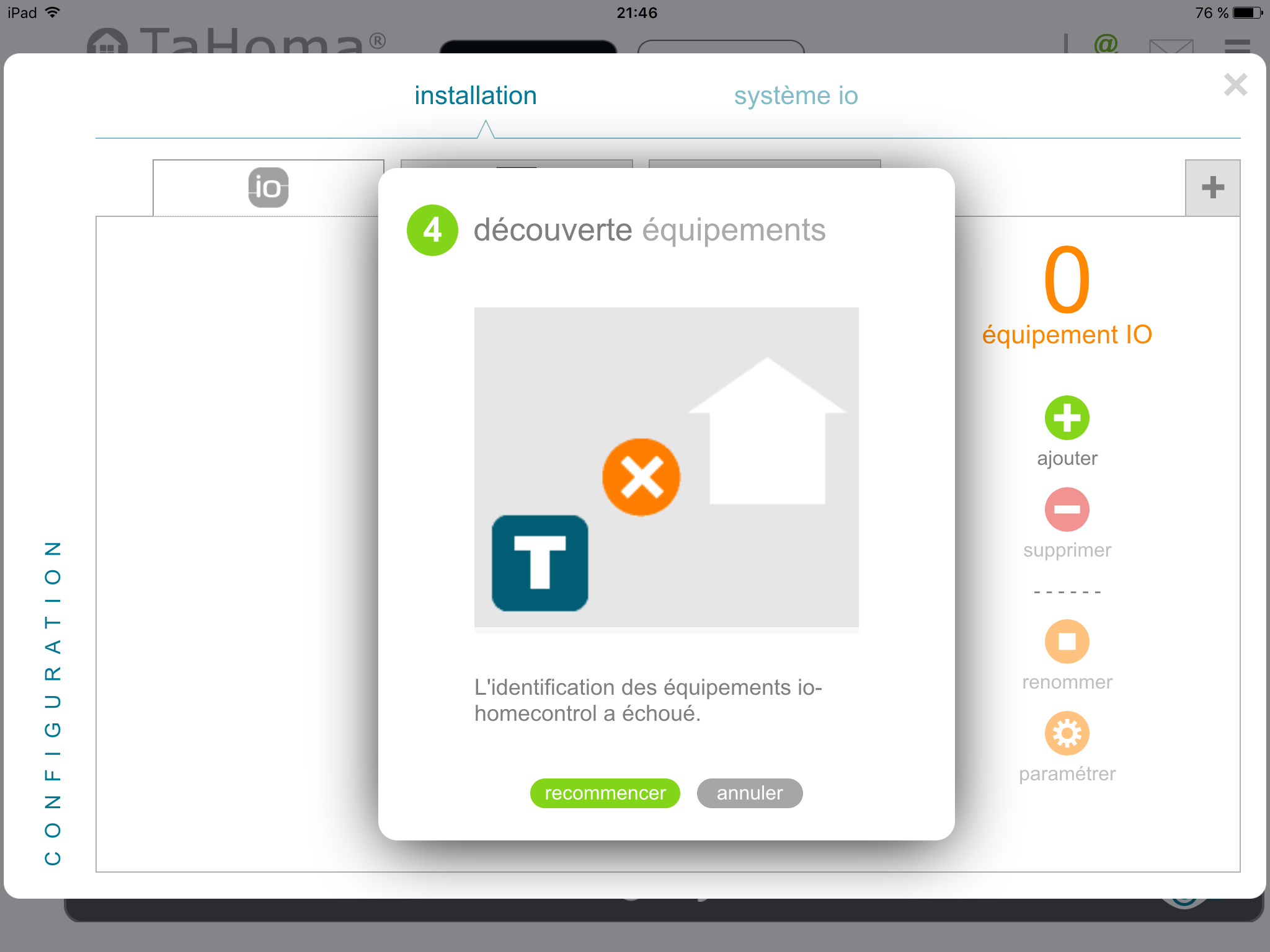

          &lt;div class=&quot;body-bd&quot;&gt;&lt;p&gt;Bonjour Patrick&lt;/p&gt;&lt;p&gt;si vous avez bénéficié d&amp;#39;une offre de reprise, le PIN de l&amp;#39;ancien Tahoma est marqué comme inutilisable sur le serveur Somfy. On a donc dû vous réinitialiser votre nouveau Tahoma.&lt;/p&gt;&lt;p&gt;Laissez ici le PIN de votre nouveau Tahoma et attendez ici le contact d&amp;#39;un Yellow.&lt;/p&gt;&lt;/div&gt;

          &lt;div class=&quot;body-bd&quot;&gt;&lt;p&gt;Bonjour,&lt;br /&gt;J&amp;#39;ai installé ma nouvelle tahoma en remplacement de l&amp;#39;ancienne tout à fonctionner normalement.&lt;br /&gt;Récupération des tout mes équipements et scénario enfin tout nickel.&lt;br /&gt;J&amp;#39;ai demandé la désynchronisation de l&amp;#39;ancienne pour la revendre.&lt;br /&gt;Aujourd&amp;#39;hui plus rien ne fonctionne, j&amp;#39;ai donc mis à jour mon compte somfy avec le code pin de la nouvelle tahoma et là impossible d&amp;#39;associer commandes smoove origin IO.&lt;br /&gt;Comment faire? Pourquoi tout à disparu alors que j&amp;#39;avais juste demandé la désynchronisation de l&amp;#39;ancienne tahoma avec code pin différent de la nouvelle.&lt;br /&gt;Pour info j&amp;#39;ai encore l&amp;#39;ancienne tahoma.&lt;br /&gt;Merci&lt;/p&gt;&lt;/div&gt;
