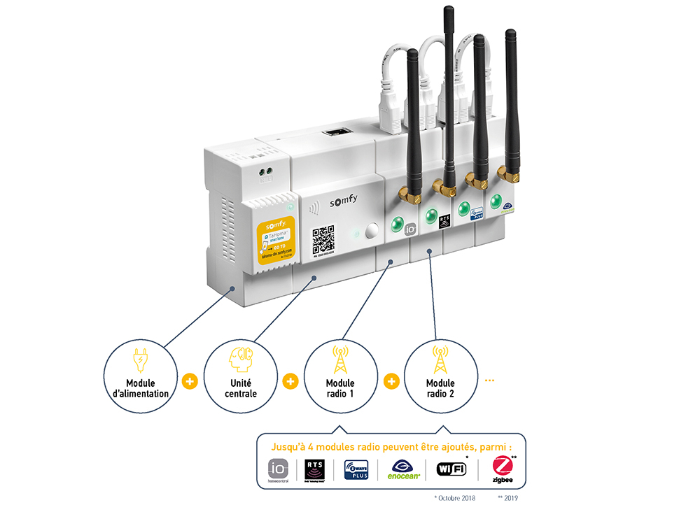

          &lt;div class=&quot;body-bd&quot;&gt;&lt;p&gt;Hello!&lt;/p&gt;&lt;p&gt;I&amp;#39;m not sure if this question is still relevant, but the truth is that Tahoma DIN Rail Power Supply module is 2M wide, Tahoma DIN Rail Central Unit is 5M wide and all different communication modules (RTS, io, Z-Wawe, Enocean) are 1.5M wide. However, the first communication module (e.g. Tahoma DIN Rail io Module) seat directly on the Central unit module. &lt;/p&gt;&lt;p&gt;So, if you install power supply module, central unit module and io module there is a total of 2M+5M wide. If you additionally install e.g. RTS module then it is 2M+5M+1.5M wide.&lt;/p&gt;&lt;p&gt;On the picture attached you see power supply module, central unit and 4 communication modules. First communication module seats directly on central module so all the modules are 2M+5M+(3×1.5M)=11.5M wide.&lt;/p&gt;&lt;p&gt;Best regards,&lt;br /&gt;Grega&lt;/p&gt;&lt;/div&gt;

          &lt;div class=&quot;body-bd&quot;&gt;&lt;p&gt;Bonjour,&lt;/p&gt;&lt;p&gt;En cours de rénovation, je vais faire installer des équipements io.&lt;/p&gt;&lt;p&gt;J&amp;#39;ai vu que Somfy avait désormais une Tahoma en version rail-din.&lt;/p&gt;&lt;p&gt;Les fonctions entre les deux modèles sont-elles les mêmes (pour la rail-din en rajoutant bien les antennes z-wave et rts) ?&lt;/p&gt;&lt;p&gt;Question évolution, est-il plus intéressant de partir sur la tahoma standard ou rail-din ?&lt;/p&gt;&lt;p&gt;Pour moi, le principal avantage de la rail-din est l&amp;#39;intégration dans le tableau électrique ce qui évite d&amp;#39;avoir plusieurs box qui trainent.&lt;/p&gt;&lt;p&gt;Merci pour vos réponses,&lt;br /&gt;Lionel&lt;/p&gt;&lt;/div&gt;

          &lt;div class=&quot;body-bd&quot;&gt;&lt;p&gt;Le catalogue Somfy est sans ambiguïté : la référence 1811688 comprend bien l&amp;#39;alimentation (2 modules), le contrôleur (5 modules) et le module Io (1,5 modules).&lt;/p&gt;&lt;p&gt;En terme d&amp;#39;encombrement, l&amp;#39;ensemble nécessité 8,5 modules auxquels s&amp;#39;ajoute le disjoncteur 2A de protection de l&amp;#39;alimentation. Donc au minimum 9,5 modules + 1,5 module pour chaque module radio supplémentaire. Avec la collection complète des 6 modules radio l&amp;#39;encombrement total serait de 17 modules (2 rangs sur un tableau de 13 modules et 1 rang sur un tableau de 18 modules)!&lt;/p&gt;&lt;p&gt;Pour l&amp;#39;ajout de modules je ne saurai en revanche pas répondre. Somfy privilégie son réseau de professionnels pour ce produit... Une box Energeasyconncet de Rexel est sans doute plus intéressante de ce point de vue (même origine que la Tahoma DIN = Overkiz = Somfy ; compatibilités différentes mais surtout bien plus étendues).&lt;/p&gt;&lt;/div&gt;

          &lt;div class=&quot;body-bd&quot;&gt;&lt;p&gt;Bonjour, je viens d&amp;#39;avoir connaissance de l&amp;#39;existence de la TAHOMA RAIL DIN ref. 1811688.&lt;/p&gt;&lt;p&gt;J&amp;#39;ai demandé au menuisier qui me posera mes fenêtres de me la fournir à la place de la TAHOMA BOX.&lt;/p&gt;&lt;p&gt;Mais quelques doutes subsistent....&lt;/p&gt;&lt;p&gt;D&amp;#39;après le fournisseur de mon menuisier, il semblerait que cette référence ne contienne pas le module avec le protocole I/O. Mais uniquement la &amp;quot;box&amp;quot; et son alim.&lt;/p&gt;&lt;p&gt;Il me faut compter 100€ pour ajouter le module I/O. Et idem pour chaque protocole de liaison.&lt;/p&gt;&lt;p&gt;Mais lorsque je consulte la page de description sur SOMFY PRO, il est stipulé :&lt;/p&gt;&lt;p&gt;&amp;quot;TaHoma Rail Din est composée de modules au format Rail-DIN (Module d’alimentation + Unité centrale intégrant le Module radio io)&amp;quot;&lt;/p&gt;&lt;p&gt;&amp;quot;Possibilité de rajouter les modules RTS, ZWave, Enocean&amp;quot;&lt;/p&gt;&lt;p&gt;Par ailleurs les photos d&amp;#39;illustration du site montrent pourtant bien un module I/O qui s&amp;#39;installe à coté de la TAHOMA.&lt;/p&gt;&lt;p&gt;Mes questions :&lt;/p&gt;&lt;ul&gt;&lt;li&gt;Quels sont les protocoles fournis dans le pack de base ? WIFI, I/O.....&lt;/li&gt;&lt;/ul&gt;&lt;p&gt;Quel est l&amp;#39;encombrement au tableau e chaque éléments ? Alim., Box, Module de liaison supplémentaire.&lt;/p&gt;&lt;ul&gt;&lt;li&gt;Comment ne pas être &amp;quot;dépendant&amp;quot; du menuisier pour l&amp;#39;installation et les maintenances à venir ? Car étant bon bricoleur je compte l&amp;#39;installer moi même quand je remettrais mon tableau élec&amp;#39; à niveau.&lt;/li&gt;&lt;/ul&gt;&lt;/p&gt;&lt;/div&gt;
