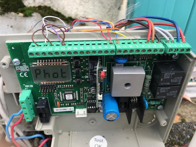

          &lt;div class=&quot;body-bd&quot;&gt;&lt;p&gt;mon portail a toujours bien fonctionné,je l&amp;#39;utilise avec les télécomandes,  et il s&amp;#39;est bloqué, sur l&amp;#39;écran est indiqué PHOT. J&amp;#39;ai démonté et nettoyé les cellules, celles ci émettent un &amp;quot;clac&amp;quot; quand on les traversent, j&amp;#39;ai tenté un pontage entre les bornes 21 et 24 pour paire fonctionner le portail sans les cellules mais ça ne fonctionne pas non plus. J&amp;#39;ai coupé et remis l&amp;#39;alimentation, mais il revient en PHOT. Le moteur reçoit bien l&amp;#39;impulsion de la télécommande, une petite diode s&amp;#39;allume et on entends bien le petit clac Avez-vous une idée? Merci!&lt;/p&gt;&lt;/div&gt;

          &lt;div class=&quot;body-bd&quot;&gt;&lt;p&gt;Débranchez les cellules, bornes 12/13 et 21/24.&lt;/p&gt;&lt;p&gt;Faites un pont sur 21/24.&lt;/p&gt;&lt;p&gt;Essayez...&lt;/p&gt;&lt;/div&gt;

          &lt;div class=&quot;body-bd&quot;&gt;&lt;p&gt;Bonjour,&lt;/p&gt;&lt;p&gt;Voyez si le paramétrage &lt;/p&gt;&lt;p&gt;&amp;quot;&amp;quot;Test Cellules photoélectriques [tESt Phot]&amp;quot;&amp;quot;&lt;/p&gt;&lt;p&gt;est bien sur OFF.&lt;/p&gt;&lt;/div&gt;

          &lt;div class=&quot;body-bd&quot;&gt;&lt;p&gt;voila le cablage, non modifié et qui a fonctionné jusque là.&lt;/p&gt;&lt;/div&gt;

          &lt;div class=&quot;body-bd&quot;&gt;&lt;p&gt;Montrez des photos nettes de la carte et du câblage sur les bornes.&lt;/p&gt;&lt;/div&gt;
