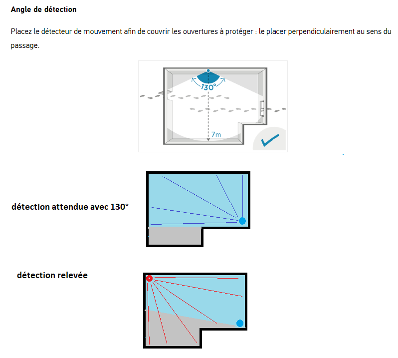

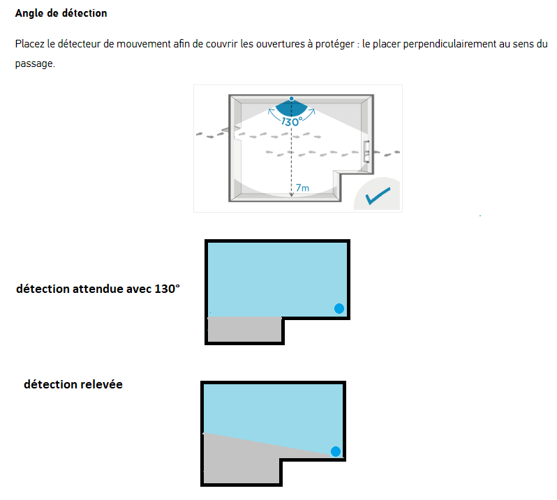

          &lt;div class=&quot;body-bd&quot;&gt;&lt;p&gt;Bonsoir,&lt;/p&gt;&lt;p&gt;J&amp;#39;ai posé un détecteur de mouvement dans un angle. &lt;/p&gt;&lt;p&gt;Je pensais pouvoir couvrir la totalité de l&amp;#39;angle de la pièce (donc 90°).&lt;/p&gt;&lt;p&gt;J&amp;#39;ai un angle de détection qui doit correspondre à 80° (voire moins car je n&amp;#39;ai testé que d&amp;#39;un côté)&lt;/p&gt;&lt;p&gt;Alors ça me fait une zone hors détection (grise) trop importante.&lt;/p&gt;&lt;p&gt;Sur l&amp;#39;image, en haut la théorie, en bas, ce que je constate.&lt;/p&gt;&lt;/div&gt;
          &lt;div class=&quot;body-bd&quot;&gt;&lt;p&gt;Voilà où il faut le positionner.&lt;br /&gt;Voir fichier&lt;/p&gt;&lt;/div&gt;
          &lt;div class=&quot;body-bd&quot;&gt;&lt;p&gt;Bonjour,&lt;br /&gt;A voir vos croquis, c&amp;#39;est normal que votre DM ne détecte pas dans la zone grise.&lt;br /&gt;Le rayonnement ne traverse pas les murs.&lt;br /&gt;Placez ce DM dans l&amp;#39;angle opposé à sa diagonale et vous constaterez qui&amp;#39;il captera dans toute la pièce&lt;/p&gt;&lt;/div&gt;
