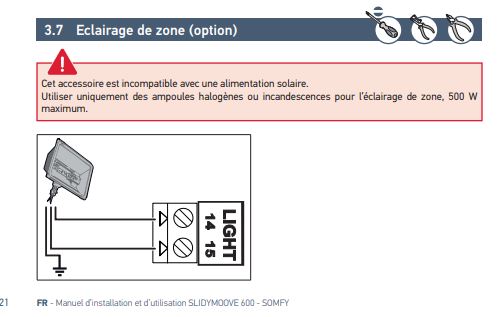

          &lt;div class=&quot;body-bd&quot;&gt;&lt;p&gt;non j&amp;#39;ai pas les même notice, la mienne est en vieux papier et pas en couleur sa fait même un peu cheap ,alors que j&amp;#39;ai acheté le freevia neuf il y a 15 jours , d&amp;#39;ailleur si il y a eu une vente privée c&amp;#39;est pour liquider a mon avis les deniers stock de freevia 600 , on me propose de me rembourser ok mais jamais je vais retourver un moteur a ce prix donc c pour cela que je préféré un échange de carte...&lt;/p&gt;&lt;/div&gt;

          &lt;div class=&quot;body-bd&quot;&gt;&lt;p&gt;Vous devez avoir les anciennes notices?&lt;/p&gt;&lt;/div&gt;

          &lt;div class=&quot;body-bd&quot;&gt;&lt;p&gt;Bonjour&lt;/p&gt;&lt;p&gt;Vous trouverez cette information colorée page 21 de la notice .&lt;/p&gt;&lt;p&gt;&amp;#39;&amp;#39; Cet accessoire est incompatible avec une alimentation solaire.&lt;br /&gt;Utiliser uniquement des ampoules halogènes ou incandescences pour l’éclairage de zone, 500  W maximum.&amp;#39;&amp;#39;&lt;/p&gt;&lt;/div&gt;

          &lt;div class=&quot;body-bd&quot;&gt;&lt;p&gt;Bonjour,&lt;br /&gt;La puissance maxi de l&amp;#39;éclairage de zone est indiquée dans les données techniques.&lt;br /&gt;Comme expliqué, Somfy estime qu&amp;#39;un éclairage de zone doit être puissant pour être efficace.&lt;br /&gt;D&amp;#39;où la nécessite d&amp;#39;un projecteur halogène.&lt;br /&gt;Mais les leds sont possibles dans la mesure d&amp;#39;un relais intercalé.&lt;/p&gt;&lt;p&gt;pour simplifier les choses, puisque VP vous propose la reprise du matos, renvoyez-le.&lt;br /&gt;puis recommandez-en un neuf.&lt;br /&gt;Car sur ces sites marchand les garanties Somfy sont très dure à gérer.&lt;/p&gt;&lt;p&gt;Un produit Somfy s&amp;#39;achète chez Somfy ou dans son réseau.&lt;br /&gt;En GSB par ex vous ne l&amp;#39;aurez pas trouver plus cher, et là, la garantie fonctionne en direct.&lt;/p&gt;&lt;/div&gt;

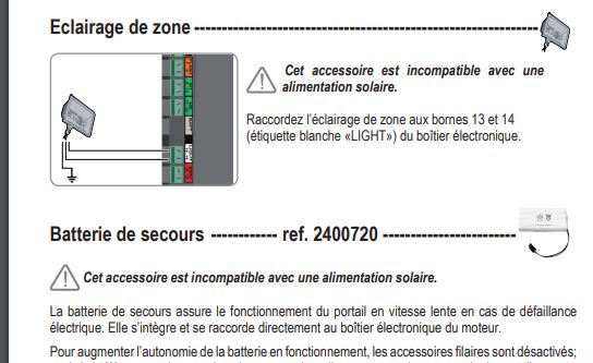

          &lt;div class=&quot;body-bd&quot;&gt;&lt;p&gt;ben voilà.....!!! Votre capture le montre bien.&lt;br /&gt;Uniquement un projecteur.&lt;br /&gt;A part halogène et/ou conventionnel, vous connaissez des projecteurs maxi 500w à leds?&lt;/p&gt;&lt;p&gt;Attendez la confirmation d&amp;#39;un Yellow&amp;#39;s si vous ne me croyez pas.&lt;br /&gt;En attendant, feuilletez le forum pour avoir confirmation.&lt;br /&gt;Bon W.E&lt;/p&gt;&lt;/div&gt;

          &lt;div class=&quot;body-bd&quot;&gt;&lt;p&gt;bon étant curieux sur votre réponse d éclairage conventionnel ou led et ne trouvant aucune info sur les doc officiels somfy je m&amp;#39;apercois que le problème a été evoqué il y a 4 ans sur le forum que somfy a faite des essais a cet date et a conclut qu&amp;#39;il ne fallait pas de led .... or moi j&amp;#39;aicheter ce moteur il y a 1 mois et bien sur sur rien n&amp;#39;est marqué sur la notice fourni dans le carton ni sur celle normalement a jour touvé sur internet ... j&amp;#39;en déduis donc que j&amp;#39;ai droit à la garantie non ?&lt;/p&gt;&lt;/div&gt;

          &lt;div class=&quot;body-bd&quot;&gt;&lt;p&gt;Bonjour , merci pour votre réactivité ci joint la notice d&amp;#39;installation et plus particulierement l&amp;#39;éclairage de zone je ne vois pas de mention &amp;quot;led interdites ou éclairage conventionel ou halogène &amp;quot; ou avez vous obtenu cette information&lt;/p&gt;&lt;p&gt;cdt&lt;/p&gt;&lt;/div&gt;
