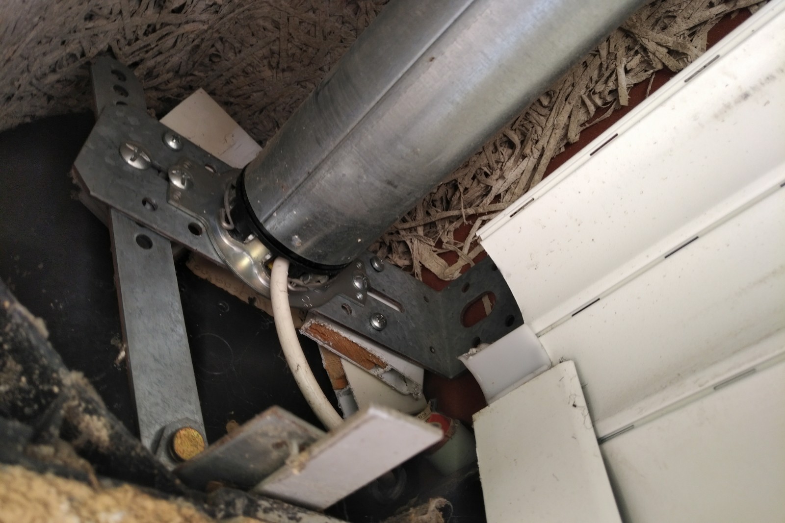

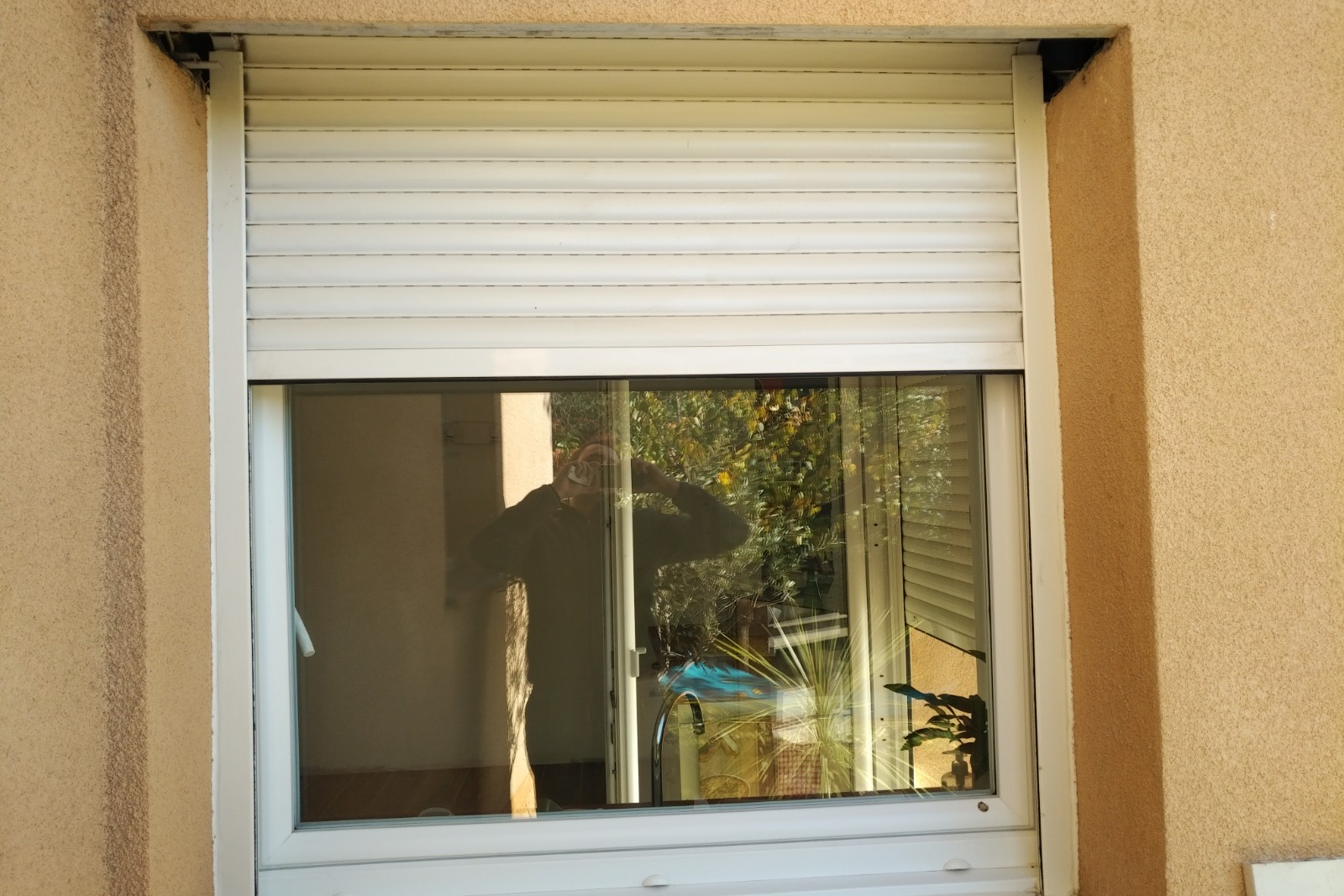

          &lt;div class=&quot;body-bd&quot;&gt;&lt;p&gt;Bonjour&lt;br /&gt;Je me permets de poser cette question sur le forum car je n&amp;#39;ai pas trouvé la réponse ni dans l&amp;#39;assistance Youtube de la marque.&lt;br /&gt;J&amp;#39;ai aménagé il y a un an dans une maison qui était déjà équipé de volets roulants avec télécommande radio Somfy Telis 4 RTS. En revanche sur toutes les images et vidéos trouvées, ce n&amp;#39;est jamais le même modèle de télécommande que le mien qui est présent.&lt;br /&gt;De plus, sur mon modèle de moteur de volets roulants de fenêtres, il n&amp;#39;y a pas de boutons ni de vis de réglage pour paramétrer les positions des volets en positions ouvertes ou fermées.&lt;br /&gt;Je vous ai mis des photos d&amp;#39;illustrations des deux extrémités du moteur de volet roulant.&lt;/p&gt;&lt;p&gt;Mon problème est que lorsque j&amp;#39;appuie sur le bouton de descente de la télécommande, le volet de la cuisine descends complètement jusqu&amp;#39;en bas puis remonte jusqu&amp;#39;à mi-hauteur. il ne se verrouille donc pas en position basse.&lt;/p&gt;&lt;p&gt;A l&amp;#39;inverse, lorsque j&amp;#39;appuie sur le bouton pour relever le volet roulant, la position haute s&amp;#39;arrête au 2/3 de la fenêtre. Le tiers supérieure reste donc fermé par les lamelles.&lt;/p&gt;&lt;p&gt;J&amp;#39;ai essayé de reparamétrer le volet en maintenant appuyer le bouton central de la télécommande quelques secondes jusqu&amp;#39;à ce que le volet bouge, puis en maintenant ensuite el bouton bas ou haut jusqu&amp;#39;à la position souhaitée. Mais lorsque je relâche le bouton, le volet ne s&amp;#39;arrête pas à la position désirée mais poursuit son cycle pour s&amp;#39;arrêter aux positions décrites plus haut.&lt;/p&gt;&lt;p&gt;La position 1 de la télécommande contrôle 2 volets : celui-ci de la fenêtre de la cuisine et celui de la porte fenêtre de la cuisine.&lt;br /&gt;Concernant la porte fenêtre, la position basse ne pose aucun soucis mais la position haute a le même problème, à savoir que le store ne remonte pas entièrement et s&amp;#39;arrête aux 2/3, laissant le tiers supérieur encore fermé.&lt;/p&gt;&lt;p&gt;Tous les autre volets roulants de la maison qui sont paramétrer sur les positions 2, 3 et 3 fonctionnent correctement, sans aucun problème à détecter. &lt;/p&gt;&lt;p&gt;Je vous remercie par avance pour votre aide pour arriver à solutionner ce problème, sachant que je tiens à préciser qu&amp;#39;ils fonctionnaient très bien lors de notre installation, mais le problème dure maintenant depuis 2 mois environ.&lt;/p&gt;&lt;p&gt;Si vous avez besoin d&amp;#39;autres éclaircissements pour m&amp;#39;aider, n&amp;#39;hésitez pas je vous répondrais au plus vite.&lt;/p&gt;&lt;p&gt;Cordialement,&lt;/p&gt;&lt;p&gt;Louis&lt;/p&gt;&lt;/div&gt;

          &lt;div class=&quot;body-bd&quot;&gt;&lt;p&gt;Bonjour Mathieu,&lt;br&gt;&lt;/p&gt;
&lt;p&gt;Il faudrait effectivement réalisé une double coupure au niveau de l&#39;alimentation électrique individuelle du moteur. Cela permettra de le remettre à zéro et de le reprogrammer ensuite.&lt;/p&gt;
&lt;p&gt;Voici la vidéo expliquant les manipulations à réaliser :  &lt;a href=&quot;https://www.youtube.com/watch?v=Ej-aFz1O6yE&quot;&gt;Remise à zéro d’un volet roulant (io / RTS) Somfy et réglage de fins de course | Somfy.&lt;/a&gt;&lt;br&gt;&lt;/p&gt;
&lt;p&gt;Bonne journée.&lt;br&gt;&lt;/p&gt;&lt;/div&gt;

          &lt;div class=&quot;body-bd&quot;&gt;&lt;p&gt;Bonjour&lt;/p&gt;&lt;p&gt;d&amp;#39;après vos photos, il semble que vos volets soient à butées mécaniques. Il n&amp;#39;y a en théorie pas de réglage à faire. Il faudrait donc pouvoir au moins les réinitialiser un par un.&lt;/p&gt;&lt;/div&gt;
