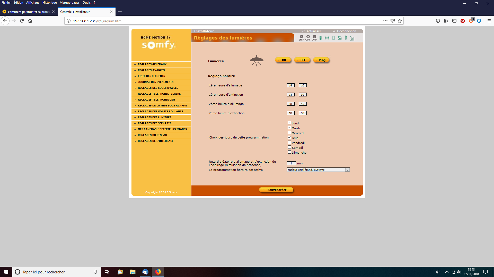

          &lt;div class=&quot;body-bd&quot;&gt;&lt;p&gt;Bonsoir thierry,&lt;br /&gt;Vous pourrez associer autant de récepteurs que vous le souhaitez.&lt;br /&gt;Vous pourrez les paramétrer en A/B/C dans l&amp;#39;alarme mais pas dans les scénario où ils seront tous simultané y-compris les tempo aléatoires.&lt;/p&gt;&lt;p&gt;N&amp;#39;oubliez pas que c&amp;#39;est alarme, sont but est de protéger, pas de domotiser.&lt;/p&gt;&lt;p&gt;pour la domotique, une tahoma est la box idéale.&lt;/p&gt;&lt;/div&gt;

          &lt;div class=&quot;body-bd&quot;&gt;&lt;p&gt;Bonsoir&lt;/p&gt;&lt;p&gt;Je viens d&amp;#39;acheter et de poser des micro récepteur d&amp;#39;éclairage pour faire de la simulation de présence.&lt;br /&gt;J&amp;#39;ai réussi à l&amp;#39;associer à l’alarme en rentrant mon code installateur puis menu puis 7612 puis ok. la lampe s&amp;#39;allume et s’éteint, mais je n&amp;#39;arrive pas a  faire des scénario de présence je programme tout mais cela ne fonctionne pas. Même depuis l&amp;#39;interface somfy sur internet quand j&amp;#39;appuie sur ampoule rien ne se passe. J&amp;#39;ai réussi a connecter un smoove dessus qui lui fonctionne bien&lt;br /&gt;Que faire?&lt;br /&gt;Merci de vos réponse et de votre aide&lt;/p&gt;&lt;/div&gt;

          &lt;div class=&quot;body-bd&quot;&gt;&lt;p&gt;bonsoir Thierry L,&lt;br /&gt;En effet les micro récepteurs d&amp;#39;éclairages fonctionneront en mêmes temps pas de possibilité de les dissocier avec une alarme . Pour faire du multi zone il faudra en effet utiliser une box tahoma&lt;br /&gt;bonne soirée &lt;br /&gt;christophe.&lt;/p&gt;&lt;/div&gt;

          &lt;div class=&quot;body-bd&quot;&gt;&lt;p&gt;Merci de votre aide tout semble fonctionner maintenant. si j&amp;#39;installe d&amp;#39;autre micro récepteurs d&amp;#39;éclairage ils fonctionneront tous en même?&lt;br /&gt;Pas possible de les dissocier, il faudrait un box somfy?&lt;br /&gt;encore merci&lt;/p&gt;&lt;/div&gt;

          &lt;div class=&quot;body-bd&quot;&gt;&lt;p&gt;Tout d&amp;#39;abord, pouvez-vous me dire si les lampes sont programmées à s&amp;#39;allumer en cas d&amp;#39;intrusion?&lt;br /&gt;Si oui, faites un test de déclenchement alarme pour vérifier que vos récepteurs d&amp;#39;éclairage sont bien appairés au système.&lt;/p&gt;&lt;p&gt;Appui sur ON provoque t-il l&amp;#39;allumage des lumières.&lt;/p&gt;&lt;p&gt;Enfin, comment se fait-il que dans la barre d&amp;#39;état, A/B/C soient sur OFF ?&lt;/p&gt;&lt;/div&gt;

          &lt;div class=&quot;body-bd&quot;&gt;&lt;p&gt;Bonsoir merci de votre aide&lt;br /&gt;voici la capture d&amp;#39;écran&lt;/p&gt;&lt;/div&gt;

          &lt;div class=&quot;body-bd&quot;&gt;&lt;p&gt;bonjour,&lt;br /&gt;pouvez-vous nous faire une capture d&amp;#39;écran montrant votre scénario de présence.&lt;/p&gt;&lt;/div&gt;
