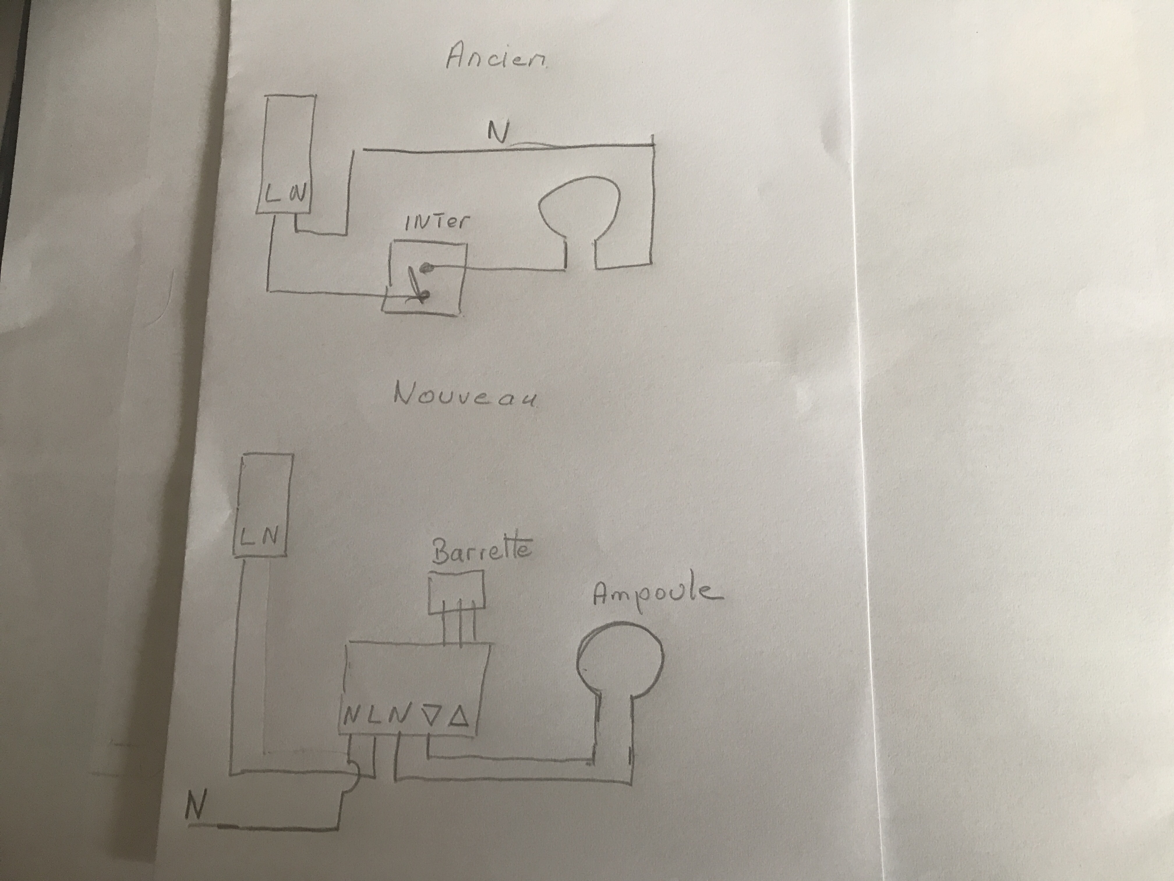

          &lt;div class=&quot;body-bd&quot;&gt;&lt;p&gt;Bonsoir,&lt;br /&gt;J’ai l’intention de mettre un module d’eclairage ref 2401161 dernière un interrupteur. Problème je n’ais pas de neutre, donc pas possible. J’ai une prise de courant à proximité , est il possible de repiquer le neutre pour l’amener à l’interrupteur?&lt;br /&gt;Merci pour vos réponses.&lt;br /&gt;Cordialement&lt;/p&gt;&lt;/div&gt;

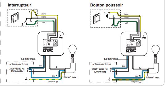

          &lt;div class=&quot;body-bd&quot;&gt;&lt;p&gt;Les fils jaunes, blanc et vert sont ceux qui sont sur le micro module et en installation plafond le schéma représente de les relier à une barrette wago.&lt;br /&gt;Est ont obligé de mettre le neutre direct sur l’ampoule?.&lt;br /&gt;Cordialement&lt;/p&gt;&lt;/div&gt;

          &lt;div class=&quot;body-bd&quot;&gt;&lt;p&gt;Que faire des fils jaune/blanc/vert?.&lt;br /&gt;Pas de problème si je laisser le neutre direct module ?. L’eclairage se sont 2 néons circulaire ( 22w et 32w).&lt;br /&gt;Cordialement&lt;/p&gt;&lt;/div&gt;

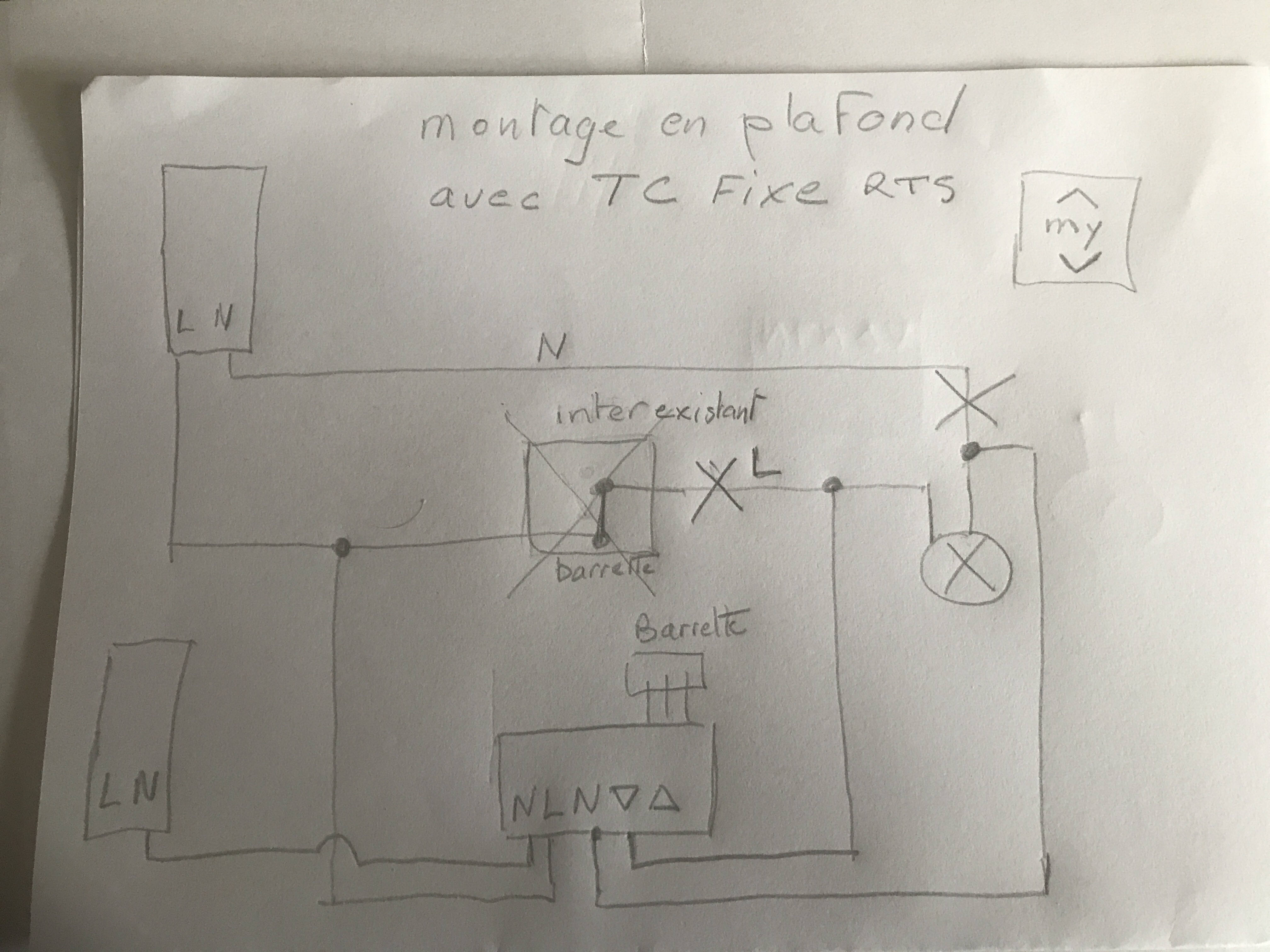

          &lt;div class=&quot;body-bd&quot;&gt;&lt;p&gt;Voici ma correction. Installation dans faux plafond. J’ai pris le neutre à proximité.&lt;br /&gt;Je ferais fonctionner avec une smoove fixe rts et ma TaHoma. La barrette sur le module, je fais comme sur le dessin fourni avec le micro module éclairage.&lt;br /&gt;Cordialement&lt;/p&gt;&lt;/div&gt;
          &lt;div class=&quot;body-bd&quot;&gt;&lt;p&gt;Bonjour Michel,&lt;br /&gt;je suis désolé, mais un schéma ce n&amp;#39;est pas ce que vous nous montrez.&lt;/p&gt;&lt;p&gt;Faites un dessin propre avec UNIQUEMENT les éléments et câblages utilisés, supprimez toutes ces croix qui nous embrouillent.&lt;/p&gt;&lt;p&gt;C&amp;#39;est quoi cette barrette au module?&lt;br /&gt;Utilisez-vous un inter ou non?&lt;br /&gt;Tout ca est très flou, &lt;/p&gt;&lt;p&gt;Bref, refaites un dessin propre avec juste ce qu&amp;#39;il y aura d&amp;#39;utilisé.&lt;/p&gt;&lt;/div&gt;

          &lt;div class=&quot;body-bd&quot;&gt;&lt;p&gt;Bonjour,&lt;br /&gt;Avant de faire une bêtise pouvez-vous me dire si avec mon schéma cela peut fonctionner?.&lt;br /&gt;Cordialement&lt;/p&gt;&lt;/div&gt;
          &lt;div class=&quot;body-bd&quot;&gt;&lt;p&gt;Bonsoir,&lt;br /&gt;Vous pouvez conserver un inter classique ou poser un inter poussoir.&lt;br /&gt;les schéma sont dans la notice.&lt;/p&gt;&lt;/div&gt;
          &lt;div class=&quot;body-bd&quot;&gt;&lt;p&gt;Bonjour,&lt;br /&gt;Absolument, peut importe d&amp;#39;où vient le neutre, pourvu qu&amp;#39;il soit au récepteur.&lt;/p&gt;&lt;/div&gt;
