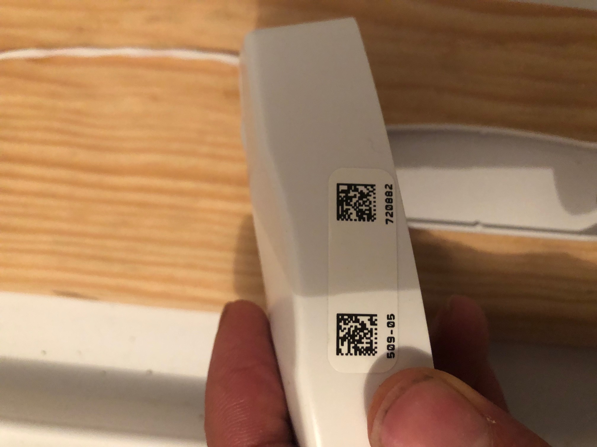

          &lt;div class=&quot;body-bd&quot;&gt;&lt;p&gt;Ce doit être la référence 2400509&lt;/p&gt;&lt;/div&gt;

          &lt;div class=&quot;body-bd&quot;&gt;&lt;p&gt;Bonsoir,&lt;/p&gt;&lt;p&gt;Voici les photos. Merci à vous.&lt;/p&gt;&lt;/div&gt;

          &lt;div class=&quot;body-bd&quot;&gt;&lt;p&gt;Bonsoir,&lt;/p&gt;&lt;p&gt;L’icône du détecteur d’eau indiquait que les piles étaient faibles sur l’application Tahoma, je les ai changé mais même après un reboot de la Tahoma, l’icône pile faible est tjs indiquée et il est indiqué que soit les piles sont faibles soit le détecteur est hors de portée de la box alors qu’il est à 2m...&lt;br /&gt;Avez-vous une idée de ce que je pourrais faire pour solutionner ce pb ?&lt;br /&gt;Merci&lt;/p&gt;&lt;/div&gt;
          &lt;div class=&quot;body-bd&quot;&gt;&lt;p&gt;Bonsoir&lt;/p&gt;&lt;p&gt;avez-vous d&amp;#39;autres détecteurs connectés au module USB ?&lt;/p&gt;&lt;/div&gt;
  <pubDate>Wed, 14 Nov 2018 19:43:31 GMT</pubDate>
  <link>https://forum.somfy.fr/questions/1809229-pb-detection-detecteur-eau-tahoma/answers/4108449</link>
  <source url="https://forum.somfy.fr/questions/1809229-pb-detection-detecteur-eau-tahoma/answers/4108449" />
  <guid>https://forum.somfy.fr/questions/1809229-pb-detection-detecteur-eau-tahoma/answers/4108449</guid>
  <fb20:id>4108449</fb20:id>
  <fb20:author-profile>https://forum.somfy.fr/users/11672988</fb20:author-profile>
  <fb20:question-id>1809229</fb20:question-id>
  <title>Réponse de Frédéric</title>
  <dc:creator>Frédéric</dc:creator>
          &lt;div class=&quot;body-bd&quot;&gt;&lt;p&gt;Bonsoir, j’ai voulu supprimer le détecteur pour le remettre mais l’application m’a dit que le module usb n’était pas installé...! J’ai essayé de le débrancher/rebrancher, faire un reset, rien à faire :-(&lt;/p&gt;&lt;/div&gt;
  <pubDate>Wed, 14 Nov 2018 17:58:23 GMT</pubDate>
  <link>https://forum.somfy.fr/questions/1809229-pb-detection-detecteur-eau-tahoma/answers/4108229</link>
  <source url="https://forum.somfy.fr/questions/1809229-pb-detection-detecteur-eau-tahoma/answers/4108229" />
  <guid>https://forum.somfy.fr/questions/1809229-pb-detection-detecteur-eau-tahoma/answers/4108229</guid>
  <fb20:id>4108229</fb20:id>
  <fb20:author-profile>https://forum.somfy.fr/users/10654756</fb20:author-profile>
          &lt;div class=&quot;body-bd&quot;&gt;&lt;p&gt;Bonsoir, merci pour votre réponse rapide.&lt;br /&gt;J’ai essayé ce soir de faire un déclenchement avec de l’eau et je n’ai pas eu de notification. Demain j’essaierai de supprimer et ré-enregistrer le détecteur. &lt;br /&gt;Merci&lt;/p&gt;&lt;/div&gt;
  <pubDate>Tue, 13 Nov 2018 21:36:47 GMT</pubDate>
  <link>https://forum.somfy.fr/questions/1809229-pb-detection-detecteur-eau-tahoma/answers/4105938</link>
  <source url="https://forum.somfy.fr/questions/1809229-pb-detection-detecteur-eau-tahoma/answers/4105938" />
  <guid>https://forum.somfy.fr/questions/1809229-pb-detection-detecteur-eau-tahoma/answers/4105938</guid>
  <fb20:id>4105938</fb20:id>
          &lt;div class=&quot;body-bd&quot;&gt;&lt;p&gt;Bonsoir &lt;/p&gt;&lt;p&gt;l&amp;#39;icône &amp;quot;piles faibles&amp;quot; n&amp;#39;est pas forcément un bon indicateur tant que vous n&amp;#39;avez pas de notification le confirmant.&lt;br /&gt;Vous pouvez toutefois essayer de supprimer le détecteur et de le réenregistrer.&lt;/p&gt;&lt;/div&gt;
  <pubDate>Tue, 13 Nov 2018 19:43:36 GMT</pubDate>
  <link>https://forum.somfy.fr/questions/1809229-pb-detection-detecteur-eau-tahoma/answers/4105765</link>
  <source url="https://forum.somfy.fr/questions/1809229-pb-detection-detecteur-eau-tahoma/answers/4105765" />
  <guid>https://forum.somfy.fr/questions/1809229-pb-detection-detecteur-eau-tahoma/answers/4105765</guid>
  <fb20:id>4105765</fb20:id>
