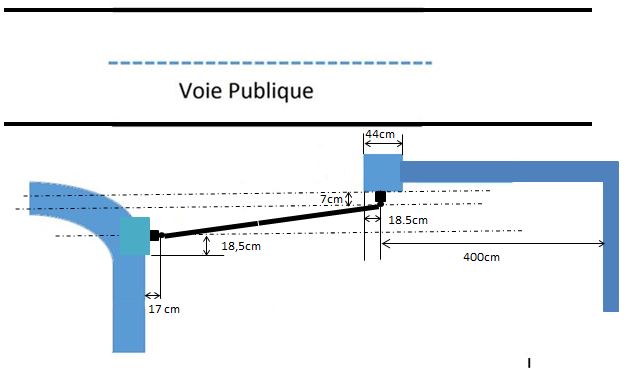

          &lt;div class=&quot;body-bd&quot;&gt;&lt;p&gt;merci de toutes ses precisions M. le M.&lt;/p&gt;&lt;p&gt;desole pour la faussete du schéma &lt;/p&gt;&lt;p&gt;bien cdt&lt;/p&gt;&lt;/div&gt;

          &lt;div class=&quot;body-bd&quot;&gt;&lt;p&gt;Bonjour à tous,&lt;/p&gt;&lt;p&gt;Je souhaiterais avoir de l&amp;#39;aide pour le choix d&amp;#39;une motorisation pour mon portail dont l&amp;#39;installation est atypique (voire schéma en pièce jointe).&lt;/p&gt;&lt;p&gt;Je voudrais savoir si dans la gamme Somfy, il existe une motorisation qui serait compatible avec mon installation.&lt;/p&gt;&lt;p&gt;Cordialement&lt;/p&gt;&lt;/div&gt;
          &lt;div class=&quot;body-bd&quot;&gt;&lt;p&gt;Bonjour,&lt;br /&gt;Il manque un paquet de cotes...! Le schéma est faux à la réalité....! Ca se complique !&lt;/p&gt;&lt;p&gt;Comme votre schéma est faux et que des cotes sont manquantes, je vais vous donner mon point de vue perso sur ce que je ferais.&lt;/p&gt;&lt;p&gt;A gauche, vous pouvez poser un moteur à bras sur la face pilier au dessus du muret et dont la patte de fixation au vantail serait prise sur la traverse supérieure.&lt;/p&gt;&lt;p&gt;A droite, même punition sauf qu&amp;#39;il faudra déporter le moteur vers l&amp;#39;extérieur du pilier et tenir compte d&amp;#39;une cote &amp;quot;A&amp;#39; négative.&lt;br /&gt;Vous serez obligé de poser ce type de plaque de surélévation et déport.&lt;br /&gt;De même, la patte de fixation sera sur la traverse haute du vantail.&lt;/p&gt;&lt;p&gt;L&amp;#39;ouverture maximale sera de 90° par rapport l&amp;#39;angle de fermeture.&lt;br /&gt;La suppression de toutes serrures et gâche au sol est obligatoire.&lt;br /&gt;La pose d&amp;#39;une butée de fermeture est obligatoire.&lt;br /&gt;Selon moi il ne faut pas envisager de butées d&amp;#39;ouverture car elles vont se trouver au beau milieu de la cour et c&amp;#39;est juste bon à trébucher dessus.&lt;/p&gt;&lt;p&gt;Il faudra donc opter pour un moteur à bras avec butées d&amp;#39;ouverture intégrées + 1 jeu de plaques de déport + une gaine traversante, car je vois que pour aller d&amp;#39;un pilier à l&amp;#39;autre une tranchée réglementaire de 50cm de fond sera très difficile à concevoir.&lt;/p&gt;&lt;p&gt;Voilà mes observations.&lt;/p&gt;&lt;p&gt;En lien;&lt;br /&gt;Moteur&lt;br /&gt;Plaque&lt;br /&gt;Gaine&lt;br /&gt;Notice moteur&lt;br /&gt;Vidéo prise de cote&lt;/p&gt;&lt;p&gt;&lt;a href=&quot;https://boutique.somfy.fr/motorisation-evolvia-400-a-bras-pour-portail-battant.html&quot; rel=&quot;nofollow&quot;&gt;https://boutique.somfy.fr/motorisation-evolvia-400-a-bras...&lt;/a&gt;&lt;br /&gt;&lt;a href=&quot;https://boutique.somfy.fr/plaques-de-fixation-pour-piliers-de-portail-irreguliers.html&quot; rel=&quot;nofollow&quot;&gt;https://boutique.somfy.fr/plaques-de-fixation-pour-pilier...&lt;/a&gt;&lt;br /&gt;&lt;a href=&quot;https://boutique.somfy.fr/passe-cables-pour-moteur-de-portail.html&quot; rel=&quot;nofollow&quot;&gt;https://boutique.somfy.fr/passe-cables-pour-moteur-de-por...&lt;/a&gt;&lt;br /&gt;&lt;a href=&quot;https://www.somfy.fr/file.cfm/notice_evolvia.pdf?contentID=204837&quot; rel=&quot;nofollow&quot;&gt;https://www.somfy.fr/file.cfm/notice_evolvia.pdf?contentI...&lt;/a&gt;&lt;br /&gt;&lt;a href=&quot;https://youtu.be/NcVvBJyfKCM&quot; rel=&quot;nofollow&quot;&gt;https://youtu.be/NcVvBJyfKCM&lt;/a&gt;&lt;/p&gt;&lt;/div&gt;

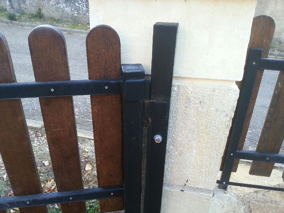

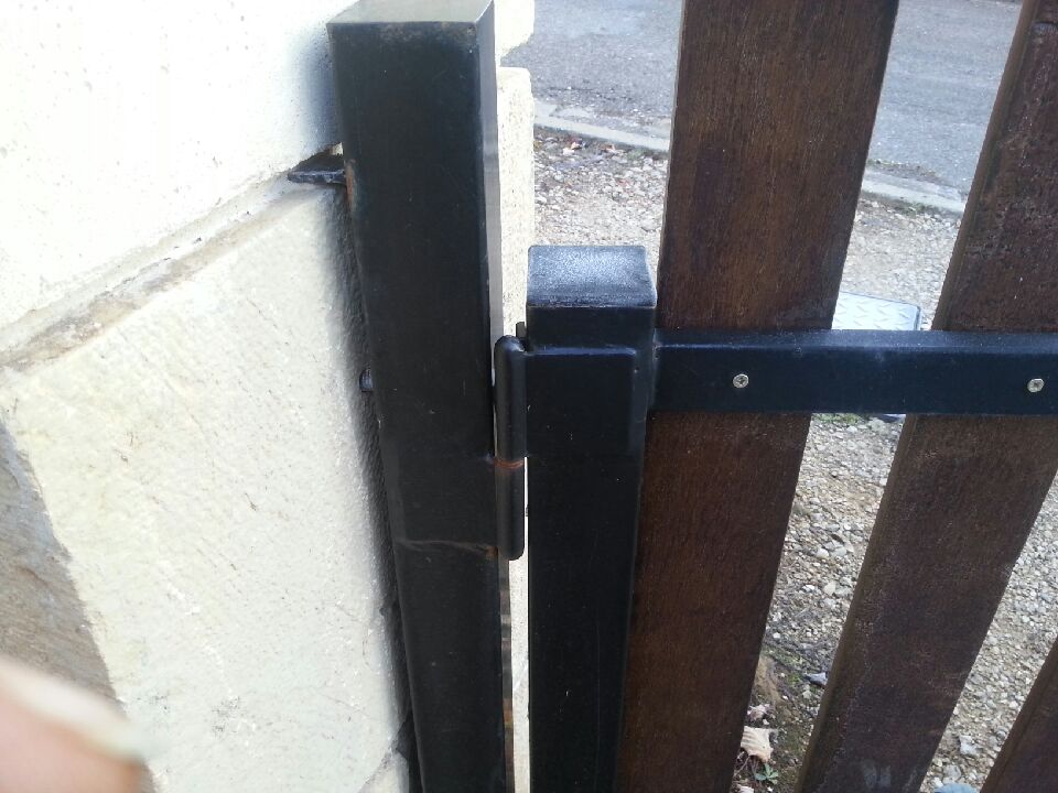

          &lt;div class=&quot;body-bd&quot;&gt;&lt;p&gt;Bonjour à tous,&lt;/p&gt;&lt;p&gt;Je reviens sur mes plans (comme dit dans un précédent post, ce n&amp;#39;est pas chez moi donc une erreur s&amp;#39;est glissée dans le plan, désolé).&lt;/p&gt;&lt;p&gt;Voici un schéma corrigé avec les cotes demandées et je joins trois photos de l&amp;#39;installation.&lt;/p&gt;&lt;p&gt;Merci à vous.&lt;/p&gt;&lt;/div&gt;
  <pubDate>Sun, 18 Nov 2018 09:10:02 GMT</pubDate>
  <link>https://forum.somfy.fr/questions/1811591-choix-motorisation-portail/answers/4115434</link>
  <source url="https://forum.somfy.fr/questions/1811591-choix-motorisation-portail/answers/4115434" />
  <guid>https://forum.somfy.fr/questions/1811591-choix-motorisation-portail/answers/4115434</guid>
  <enclosure length="29921" url="https://dimelo-answers-production.s3.eu-west-1.amazonaws.com/177/ae483a61751fb6c2/sch_ma_portail_bis_original.jpg?c6832e6" type="image/jpeg" />
<enclosure length="183113" url="https://dimelo-answers-production.s3.eu-west-1.amazonaws.com/177/4015bf4b6abe3dac/20181118_084841_original.jpg?c6832e6" type="image/jpeg" />
<enclosure length="102372" url="https://dimelo-answers-production.s3.eu-west-1.amazonaws.com/177/d421867878ad2436/20181118_084830_original.jpg?c6832e6" type="image/jpeg" />
<enclosure length="124659" url="https://dimelo-answers-production.s3.eu-west-1.amazonaws.com/177/a7770d3cf665437b/20181118_084819_original.jpg?c6832e6" type="image/jpeg" />
  <fb20:id>4115434</fb20:id>
  <fb20:author-profile>https://forum.somfy.fr/users/10796812</fb20:author-profile>
  <fb20:question-id>1811591</fb20:question-id>

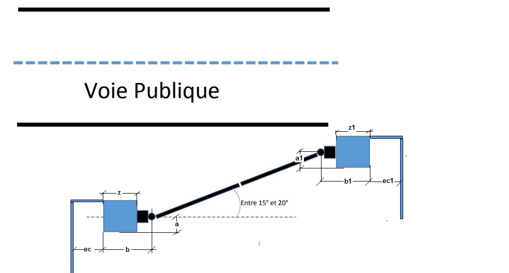

          &lt;div class=&quot;body-bd&quot;&gt;&lt;p&gt;Bonjour Nicolas,&lt;br /&gt;Merci de renseigner les cotes.&lt;/p&gt;&lt;/div&gt;

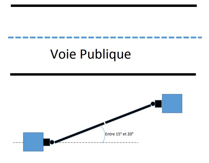

          &lt;div class=&quot;body-bd&quot;&gt;&lt;p&gt;Tout d&amp;#39;abord merci M le M pour la réponse rapide voici le schéma au format JPG&lt;/p&gt;&lt;p&gt;cdt&lt;/p&gt;&lt;/div&gt;
  <pubDate>Sat, 17 Nov 2018 06:48:39 GMT</pubDate>
  <link>https://forum.somfy.fr/questions/1811591-choix-motorisation-portail/answers/4113582</link>
  <source url="https://forum.somfy.fr/questions/1811591-choix-motorisation-portail/answers/4113582" />
  <guid>https://forum.somfy.fr/questions/1811591-choix-motorisation-portail/answers/4113582</guid>
  <enclosure length="31962" url="https://dimelo-answers-production.s3.eu-west-1.amazonaws.com/177/db7bf3dbdedde974/sch_ma_portail_original.jpg?c6832e6" type="image/jpeg" />
  <fb20:id>4113582</fb20:id>

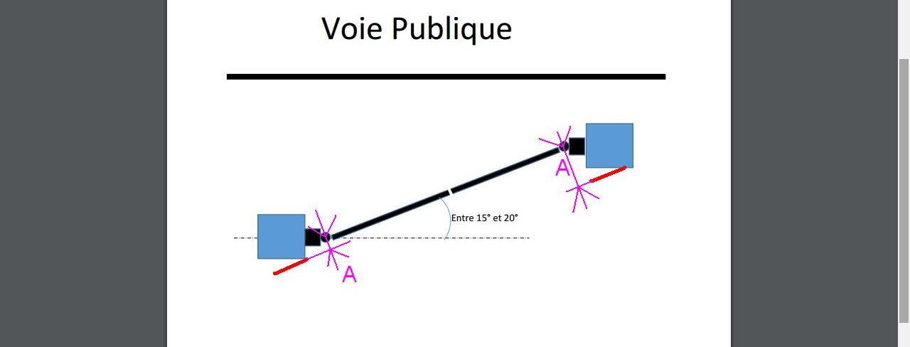

          &lt;div class=&quot;body-bd&quot;&gt;&lt;p&gt;Bonjour,&lt;/p&gt;&lt;p&gt;Je partirais de cette base, que donnerait la cote A ?&lt;/p&gt;&lt;/div&gt;
          &lt;div class=&quot;body-bd&quot;&gt;&lt;p&gt;Bonjour,&lt;br /&gt;Ce n&amp;#39;est pas forcément impossible....&lt;br /&gt;Je fais un schéma pour obtenir des cotes importantes.&lt;br /&gt;dans un 1er temps précisez si à gauche et droite des piliers, existe un écoinçon &amp;gt;50cm.&lt;br /&gt;Déjà, seul un moteur à bras semblerait convenir.&lt;/p&gt;&lt;p&gt;PS; pouvez-vous poser votre schéma en format autre que PDF pour exploiter en correction.&lt;/p&gt;&lt;/div&gt;
