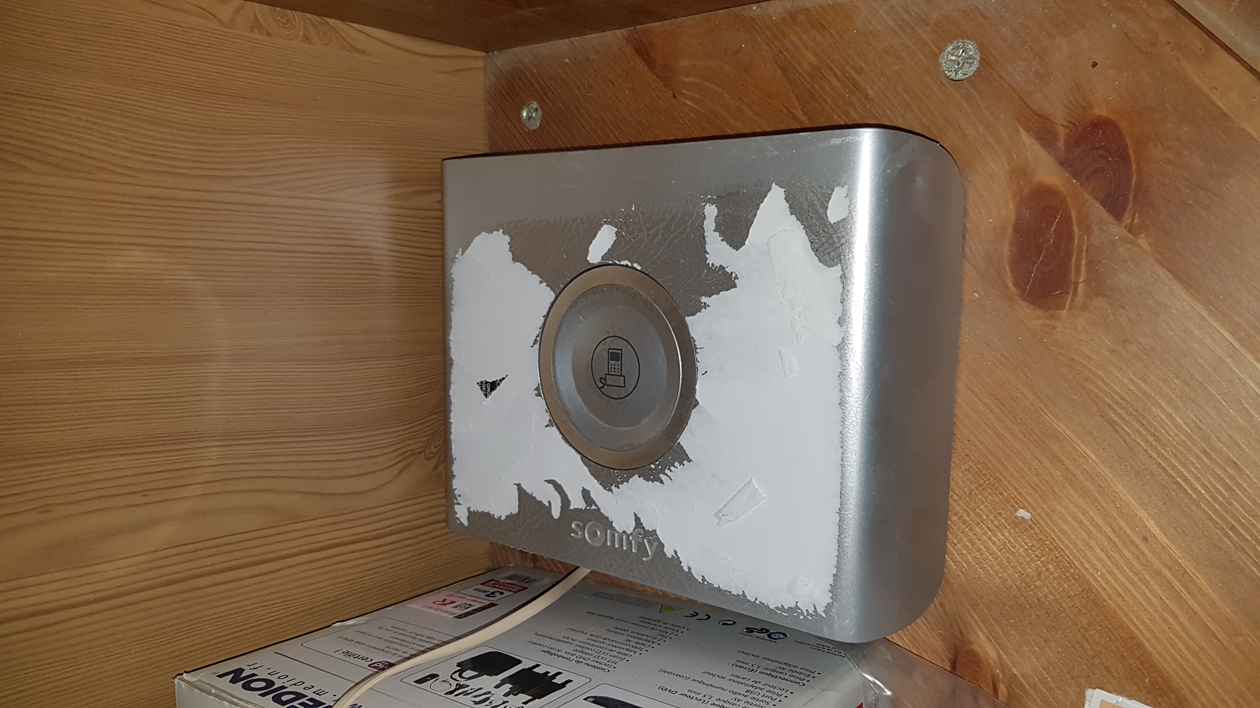

          &lt;div class=&quot;body-bd&quot;&gt;&lt;p&gt;Bon, on avance....&lt;/p&gt;&lt;p&gt;Voilà ce que vous allez faire !&lt;/p&gt;&lt;p&gt;Sur le clavier:&lt;br /&gt;1) code installateur&amp;gt;menu&amp;gt;753&amp;gt;ok = mémoire ouverte.&lt;/p&gt;&lt;p&gt;Sur la télécommande:&lt;br /&gt;1) appui sur Off = led + bip centrale.&lt;/p&gt;&lt;p&gt;Attendre au moins 2mn que la mémoire se referme.&lt;br /&gt;Puis faites un appui sur ON de la télécommande = led rouge clignote 3 fois + bips centrale, toutes zones activées, attendre 10s et faites un appui sur Off = led clignote + bip centrale = système éteint.&lt;/p&gt;&lt;p&gt;C&amp;#39;est tout.&lt;/p&gt;&lt;/div&gt;

          &lt;div class=&quot;body-bd&quot;&gt;&lt;p&gt;Bon...c&amp;#39;est une Protexiom.&lt;br /&gt;Maintenant il va falloir me dire plusieurs choses:&lt;/p&gt;&lt;p&gt;1) avez vous un clavier, si oui, connaissez-vous les codes installateur et utilisateur ?&lt;br /&gt;2) avez-vous la notice de votre alarme, si non, dites-le moi je vous en adresse le lien.&lt;br /&gt;3) votre nouvelle télécommande, posez moi une photo !&lt;/p&gt;&lt;/div&gt;

          &lt;div class=&quot;body-bd&quot;&gt;&lt;p&gt;voila la centrale&lt;/p&gt;&lt;/div&gt;
