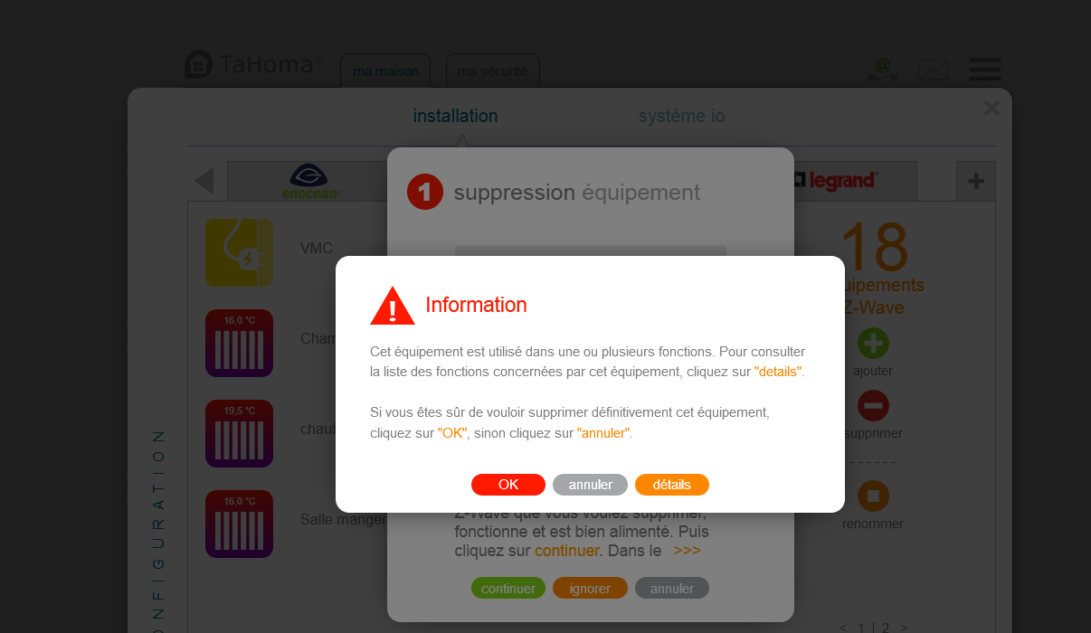

  <title>Réponse de jacky L.</title>
  <dc:creator>jacky L.</dc:creator>
          &lt;div class=&quot;body-bd&quot;&gt;&lt;p&gt;allez dans configuration/zwave / supprimer &lt;br /&gt;et suivre les instructions&lt;br /&gt;pour ré associer  mème chose&lt;br /&gt;ajouter &lt;br /&gt;sur la tète 3 secondes sur le bouton du milieu M s’affiche&lt;br /&gt; bouton gauche appairage&lt;/p&gt;&lt;/div&gt;

  <title>Réponse de Patrick G.</title>
  <dc:creator>Patrick G.</dc:creator>
          &lt;div class=&quot;body-bd&quot;&gt;&lt;p&gt;et comment fait on pour les re associer ?&lt;/p&gt;&lt;/div&gt;
          &lt;div class=&quot;body-bd&quot;&gt;&lt;p&gt;bonjour&lt;br /&gt;quant cela m&amp;#39;arrive .....je les supprimes et les ré-associe&lt;br /&gt;et ......ça remarche&lt;/p&gt;&lt;/div&gt;
