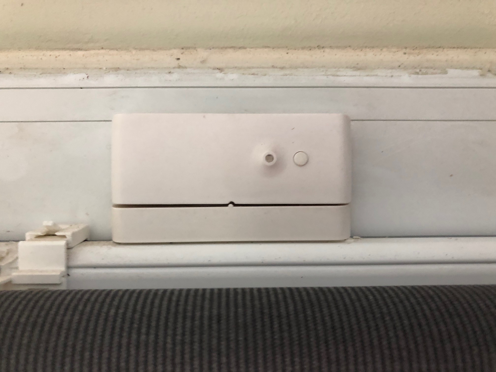

          &lt;div class=&quot;body-bd&quot;&gt;&lt;p&gt;Bonjour,&lt;/p&gt;&lt;p&gt;sur ma console d&amp;#39;administration tout les détecteurs d&amp;#39;ouvertures des fenêtres sont ok, simplement quand j&amp;#39;ouvre les fenêtres aucun signe d&amp;#39;ouverture n&amp;#39;est indiqué sur la console. Je mets l&amp;#39;alarme, test en ouvrant les fenêtres une par une aucune alarme ne retentit. Seul mon détecteur de mouvement a déclenché l&amp;#39;alarme. J&amp;#39;ai donc supprimé tout les D.O afin de les réinstallés, ils sont tous bien détecté mais rebelote aucun signe d&amp;#39;ouverture de fenêtre lorsque celles ci sont ouvertes. Je précise qu&amp;#39;ils sont bien reconnu mais ne se déclenche pas lorsque l&amp;#39;alarme est active. Je précise aussi que j&amp;#39;enclenche l&amp;#39;alarme sur les 3 zones A.B.C donc l&amp;#39;alarme est censé se déclencher. Changement de pile effectué malgré aucune alerte de pile faible. Je suis donc dans une impasse avec un pavillon vulnérable. &lt;br /&gt;Merci de votre aide.&lt;/p&gt;&lt;p&gt;Alexis&lt;/p&gt;&lt;/div&gt;
  <title>Réponse de Alexis B.</title>
  <dc:creator>Alexis B.</dc:creator>
          &lt;div class=&quot;body-bd&quot;&gt;&lt;p&gt;Bonjour,&lt;/p&gt;&lt;p&gt;voici la photo d&amp;#39;un DO, ils sont tous positionné sur des fenêtres en PVC sauf 1 qui est installé sur une porte en bois. Celui sur la porte en bois fonctionne très bien, les 4 autres sur des fenêtres PVC ne fonctionnent pas.&lt;/p&gt;&lt;p&gt;J&amp;#39;ai démonté les DO qui ne fonctionnent pas pour les manipuler en direct et je n&amp;#39;ai toujours aucun changement. Lorsque j&amp;#39;ouvre la porte en bois, je vois sur la console d&amp;#39;administration web que la porte est ouverte, alors que les 4 autres DO même démontés de leur support PVC ils m&amp;#39;indiquent une position de fenêtre fermé alors que j&amp;#39;ai séparé les deux parties du DO.&lt;/p&gt;&lt;p&gt;Je ne comprends vraiment pas et pense même à changer complètement de système d&amp;#39;alarme...&lt;/p&gt;&lt;p&gt;Merci pour votre aide.&lt;br /&gt;Alexis&lt;/p&gt;&lt;/div&gt;

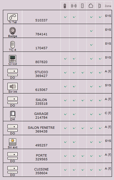

          &lt;div class=&quot;body-bd&quot;&gt;&lt;p&gt;La voici. Désolé pour l&amp;#39;incompréhension :)&lt;/p&gt;&lt;/div&gt;

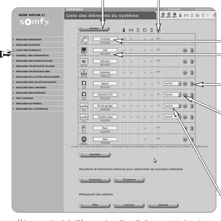

          &lt;div class=&quot;body-bd&quot;&gt;&lt;p&gt;Alexis, c&amp;#39;est cette capture que je veux.&lt;/p&gt;&lt;p&gt;Mettez ABC en ON&lt;/p&gt;&lt;/div&gt;
