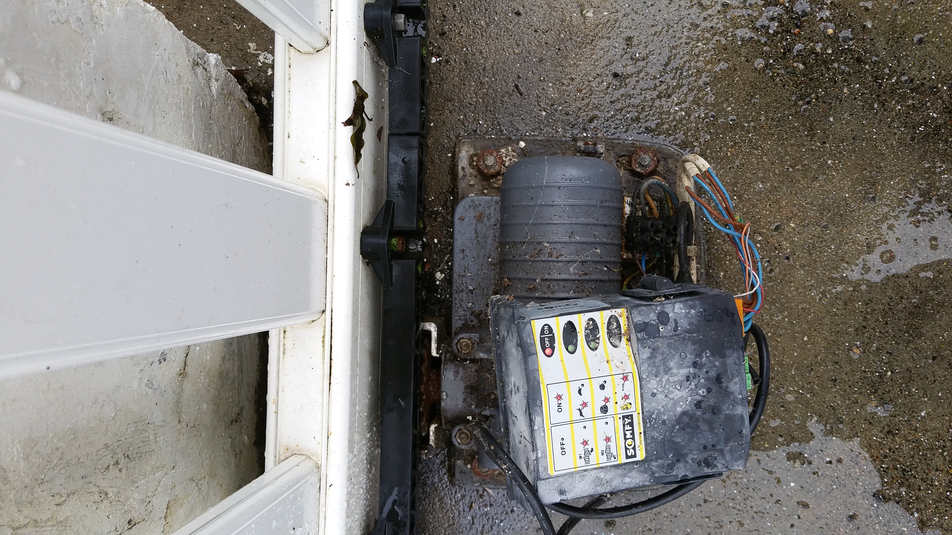

          &lt;div class=&quot;body-bd&quot;&gt;&lt;p&gt;Bonjour me revoila&lt;br /&gt;ci-joint photo et video&lt;br /&gt;sur le boitier electronique le voyant v1 clignote en permanence&lt;br /&gt;j&amp;#39;ai également remarqué qu&amp;#39;aprés la temporisation le pignon fait du bruit et ne se lance pas il bouge quelquefois de 2 ou 3 cm&lt;br /&gt;avec ces élément cela suffit il pour avoir une idée ?? merci&lt;/p&gt;&lt;/div&gt;

          &lt;div class=&quot;body-bd&quot;&gt;&lt;p&gt;Pouvez-vous faire une vidéo avec votre portable en visionnant le pignon lorsque le portail roule?&lt;/p&gt;&lt;p&gt;C&amp;#39;est certain que le boitier à un eut un choc électrique puisque le disjoncteur saute.&lt;br /&gt;Mais le moteur est peut être aussi bloqué à l&amp;#39;intérieur.&lt;/p&gt;&lt;p&gt;Il faudra être bon bricoleur pour le déposer, puis le poser sur l&amp;#39;établi, puis le démonter pour voir s&amp;#39;il y a des dégâts.&lt;/p&gt;&lt;p&gt;En attendant, et en tout 1er lieu, ôtez le capot et faites-nous une photo du moteur et du boitier.&lt;/p&gt;&lt;p&gt;Bonne soirée.&lt;/p&gt;&lt;/div&gt;

  <title>Réponse de noele C.</title>
  <dc:creator>noele C.</dc:creator>
          &lt;div class=&quot;body-bd&quot;&gt;&lt;p&gt;merci pour la réponse&lt;br /&gt;le roulement du portail fait un peu de bruit et sautille un peu je ne suis pas mécano mais je pense que le pignon a un problème .&lt;br /&gt;M le M n&amp;#39;a plus d&amp;#39;idée ?&lt;/p&gt;&lt;/div&gt;

          &lt;div class=&quot;body-bd&quot;&gt;&lt;p&gt;le portail s&amp;#39;ouvre a chaque fois que l&amp;#39;on tape le code ,mais ne se referme pas a chaque fois, il reste ouvert il faut retaper le code souvent plusieurs fois pour qu&amp;#39;il se referme.&lt;br /&gt;merci pour votre aide&lt;/p&gt;&lt;/div&gt;
          &lt;div class=&quot;body-bd&quot;&gt;&lt;p&gt;Il faut enlever le bloc moteur.&lt;/p&gt;&lt;/div&gt;
          &lt;div class=&quot;body-bd&quot;&gt;&lt;p&gt;comment rendre le portail libre ??&lt;/p&gt;&lt;/div&gt;
          &lt;div class=&quot;body-bd&quot;&gt;&lt;p&gt;&amp;quot;&amp;quot;comment pouvez vous savoir qu&amp;#39;il peut etre réparé ?&amp;quot;&amp;quot;&lt;br /&gt;Parce-que je fais cela, cliquez sur mon nom.&lt;/p&gt;&lt;p&gt;&amp;quot;&amp;quot;pourquoi le portail ne coulisse pas aprés avoir débroché M1&amp;quot;&amp;quot;&lt;br /&gt;Parce-qu’il n&amp;#39;y a pas de déverrouillage mécanique.&lt;/p&gt;&lt;/div&gt;
          &lt;div class=&quot;body-bd&quot;&gt;&lt;p&gt;comment pouvez vous savoir qu&amp;#39;il peut etre réparé ?&lt;br /&gt;pourquoi le portail ne coulisse pas aprés avoir débroché M1&lt;/p&gt;&lt;/div&gt;
          &lt;div class=&quot;body-bd&quot;&gt;&lt;p&gt;N&amp;#39;insistez-pas, cela ne sert à rien.&lt;br /&gt;L&amp;#39;ensemble peut être réparé, cliquez sur mon nom pour l&amp;#39;adresse de contact si vous voulez des précisions.&lt;br /&gt;Sinon, préparez-vous à tout remplacer:&lt;br /&gt;&lt;a href=&quot;https://boutique.somfy.fr/portails/moteur-portail/moteur-portail-coulissant.html&quot; rel=&quot;nofollow&quot;&gt;https://boutique.somfy.fr/portails/moteur-portail/moteur-...&lt;/a&gt;&lt;/p&gt;&lt;/div&gt;
          &lt;div class=&quot;body-bd&quot;&gt;&lt;p&gt;j&amp;#39;ai débrocher M1 et le portail ne coulisse pas j&amp;#39;ai eu beaucoup de mal a l&amp;#39;ouvrir de 30cm ??&lt;/p&gt;&lt;/div&gt;
          &lt;div class=&quot;body-bd&quot;&gt;&lt;p&gt;Ce doit-être un boîtier lièvre/tortue qui mériterait une bonne rénovation avant que tout pète et qu&amp;#39;il faille tout remplacer.&lt;br /&gt;Quand ça commence à cafouiller, faut pas insister, plus on insiste plus on détruit, il faut faire réparer ou tout remplacer.&lt;/p&gt;&lt;/div&gt;
          &lt;div class=&quot;body-bd&quot;&gt;&lt;p&gt;Vérifiez en 1er les cellules, propreté interne, capot, alignement, etc...&lt;br /&gt;Faites-le fonctionner en faisant une vidéo sur le pignon.&lt;br /&gt;En débrochant M1 sur le boitier faites-le coulisser, roule t-il bien librement?&lt;br /&gt;vérifiez aussi l&amp;#39;écart pignon/crémaillère qui doit être constant sur toute la longueur de ~1.5mm.&lt;br /&gt;Faites-nous une photo du boitier.&lt;/p&gt;&lt;/div&gt;
