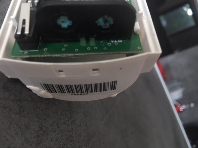

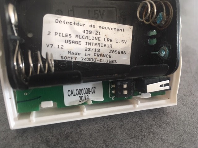

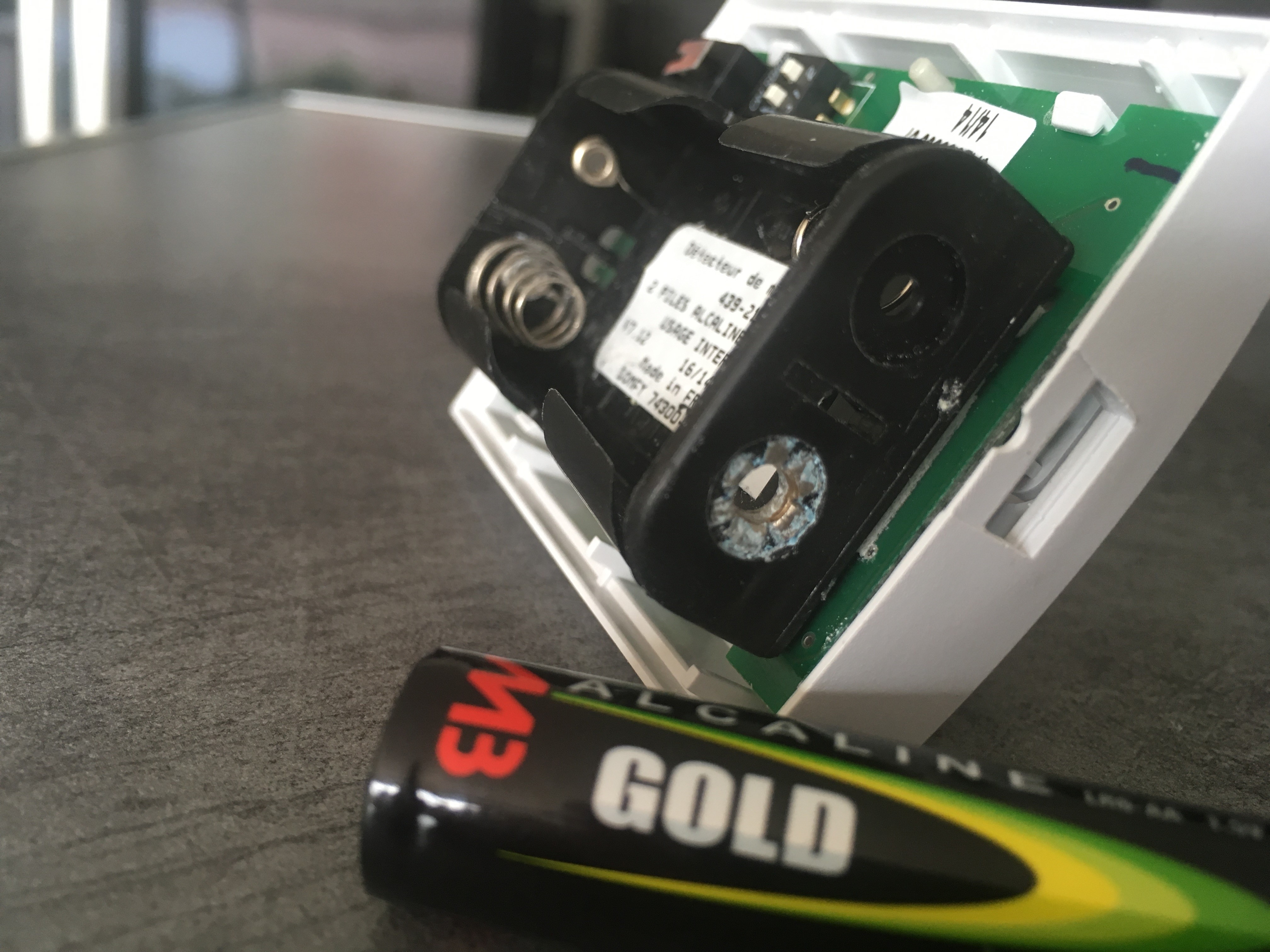

          &lt;div class=&quot;body-bd&quot;&gt;&lt;p&gt;hélas la plupart des piles ont déjà été jetées, coulures importantes.&lt;br /&gt;J&amp;#39;ai nettoyé les détecteurs et changé les piles, les 2 détecteurs sont bien reconnus par la centrale d&amp;#39;alarme mais hélas soient ne détectent plus rien, soient ils se déclenchent intempestivement.&lt;/p&gt;&lt;/div&gt;

          &lt;div class=&quot;body-bd&quot;&gt;&lt;p&gt;Bonjour Goeffrey,&lt;/p&gt;&lt;p&gt;Pouvez-vous mettre une photo de chaque DM détruit par les piles, ainsi que les piles concernées.&lt;br /&gt;Suite à quoi un Yellow&amp;#39;s vous contactera pour votre SAV.&lt;/p&gt;&lt;/div&gt;
