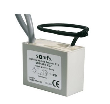

          &lt;div class=&quot;body-bd&quot;&gt;&lt;p&gt;Ok, ce n&amp;#39;était pas la réf Somfy.&lt;br /&gt;Je vous confirme que seules les ampoules conventionnelles (type éco) et halogène (G, GU) sont compatibles à l&amp;#39;exclusion de toutes ampoules leds.&lt;/p&gt;&lt;/div&gt;

          &lt;div class=&quot;body-bd&quot;&gt;&lt;p&gt;Je souhaite remplacer les 5 ampoules halogènes de 50W pilotées par mon module Modulis Receiver RTS réf 9014281 par des ampoules de plus faible consommation. Quel type d&amp;#39;ampoule dois-je mettre (il semble que les LED même dimmable ne soient pas compatibles) ?&lt;/p&gt;&lt;/div&gt;

          &lt;div class=&quot;body-bd&quot;&gt;&lt;p&gt;A priori oui,&lt;br /&gt;&lt;a href=&quot;https://www.expert-domotique.com/fr/pros-domotique-somfy-accessoires-box-domotique-eclairage-recepteurs-telecommandes-lampes-ampoules-douilles-rampes/1183916-somfy-variateur-d-eclairage-pour-variation-rts-so-9014281-associe-avec-un-emetteur-rts-ou-tahoma-fonction-on-off-il-permet-la-re.html?gclid=Cj0KCQiA28nfBRCDARIsANc5BFAiw8CDe1lcHSOAUmPlZuWOM_XMgWhRevMihlV8uPmDUrYSoFszJK8aAjzuEALw_wcB&quot; rel=&quot;nofollow&quot;&gt;https://www.expert-domotique.com/fr/pros-domotique-somfy-...&lt;/a&gt;&lt;/p&gt;&lt;/div&gt;
          &lt;div class=&quot;body-bd&quot;&gt;&lt;p&gt;Bonsoir,&lt;br /&gt;Etes-vous certain de la réf, je ne trouve pas ce RX?&lt;/p&gt;&lt;/div&gt;
