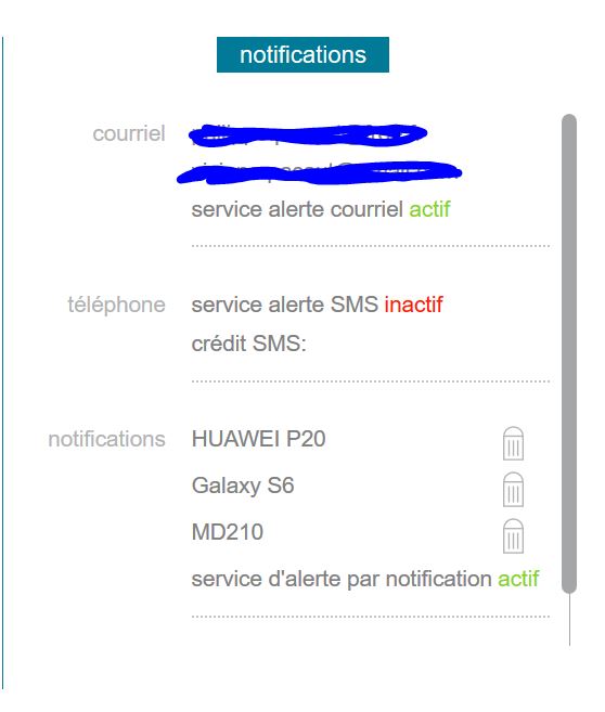

          &lt;div class=&quot;body-bd&quot;&gt;&lt;p&gt;Bonjour Thomas, effectivement lors de déclenchement de l&amp;#39;alarme, les sirènes fonctionnent bien, mais aucun mail ni notification. Et le service de notification est actif. Voir la capture d&amp;#39;écran.&lt;br /&gt;Merci&lt;/p&gt;&lt;/div&gt;

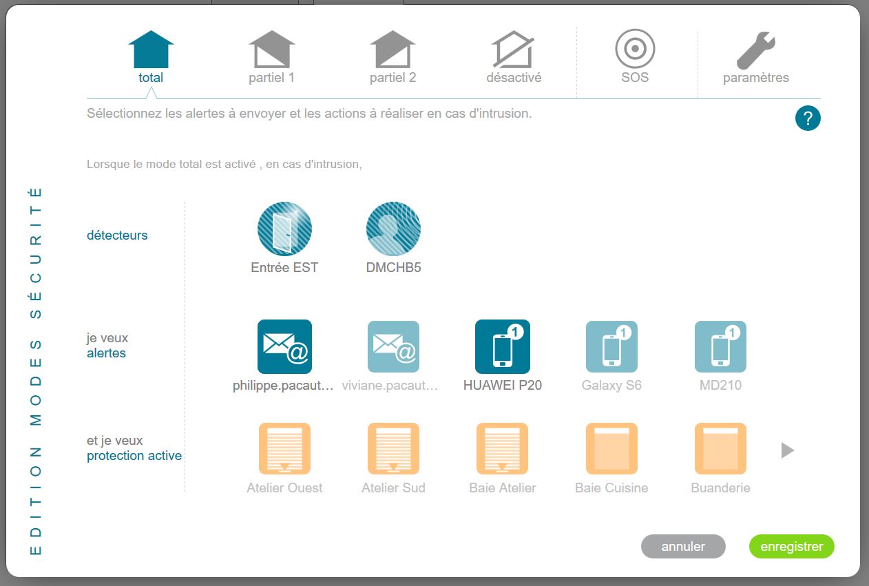

          &lt;div class=&quot;body-bd&quot;&gt;&lt;p&gt;Oups, par contre, je désire alerter par mail et lorsque l&amp;#39;alarme ce déclenche je ne reçois pas de message. &lt;br /&gt;Je pense avoir correctement programmé comme le montre la capture ci jointe.&lt;br /&gt;CDT&lt;br /&gt;J4ai oublié de mettre la première capture. Désolé&lt;/p&gt;&lt;/div&gt;
