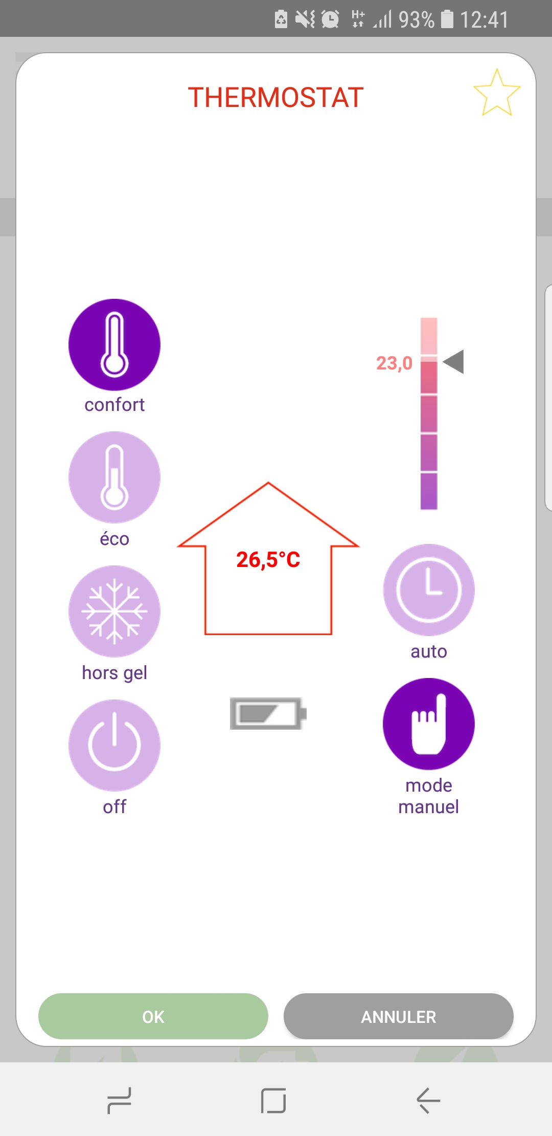

          &lt;div class=&quot;body-bd&quot;&gt;&lt;p&gt;Bonsoir Thomas, j&amp;#39;ai descendu le détalonnage au maximum pour me rapprocher de la température de la pièce. Désormais le thermostat m&amp;#39;indique 24.5 pour 23° réel. Savez-vous ce qui justifie un écart de température ? Je paramètrerai le chauffage en rajoutant cet écart pour avoir la température souhaitée. Merci en tout cas pour la solution!&lt;/p&gt;&lt;/div&gt;

          &lt;div class=&quot;body-bd&quot;&gt;&lt;p&gt;Bonjour,&lt;br /&gt;Mon thermomètre affiche des températures systèmatiquement plus élevées que celle de la pièce. J&amp;#39;ai placé un second thermomètre sur le boitier pour comparer car j&amp;#39;ai vu que la température indiqué est prise à l&amp;#39;endroit du boitier. Le soucis est que les radiateurs ne se mettent pas en marche car le thermomètre est systématiquement au dessus de la température de chauffage. J&amp;#39;ignore si c&amp;#39;est un dysfonctionnement car le paramétrage semble correct. L&amp;#39;ensemble est connecté à la box Tahoma (ainsi que les volets). Merci d&amp;#39;avance&lt;/p&gt;&lt;/div&gt;

          &lt;div class=&quot;body-bd&quot;&gt;&lt;p&gt;Bonjour Rémy,&lt;/p&gt;&lt;p&gt;Il est possible détalonner la sonde de température à +3°C ou -3°C (donc 6°C d&#39;amplitude) en suivant la procédure ci-dessous :&lt;/p&gt;&lt;p&gt;&lt;img src=&quot;https://somfy.engagement.dimelo.com/files/attachments/487/58b/59744ff8b0e217228490e0be6a/public_uploader/etalonnage_temp_rature.jpg?4cb228&quot; data-id=&quot;5bf6c694799fc28639b8c2c9&quot;&gt;&lt;/p&gt;&lt;p&gt;Pouvez-vous vérifier qu&#39;elle ne soit pas étalonnée sur la température la plus haute ? &lt;/p&gt;&lt;p&gt;Bonne journée,&lt;/p&gt;&lt;/div&gt;

          &lt;div class=&quot;body-bd&quot;&gt;&lt;p&gt;Bonjour,&lt;br /&gt;Il s&amp;#39;agit bien de l&amp;#39;affichage, je ne suis pas chez moi mais d&amp;#39;après Tahoma le thermostat indique 26 degré (alors qu&amp;#39;il doit faire environ 22°).&lt;br /&gt;J&amp;#39;ai donc bien la même température entre l&amp;#39;affichage sur le thermostat et les remontées de Tahoma.&lt;/p&gt;&lt;/div&gt;

          &lt;div class=&quot;body-bd&quot;&gt;&lt;p&gt;Bonjour,&lt;br /&gt;29° est improbable....&lt;br /&gt;Etes-vous certain d&amp;#39;être en mode affichage et non pas dans un menu quelconque?&lt;br /&gt;Que dis Tahoma à ce propos?&lt;/p&gt;&lt;/div&gt;
