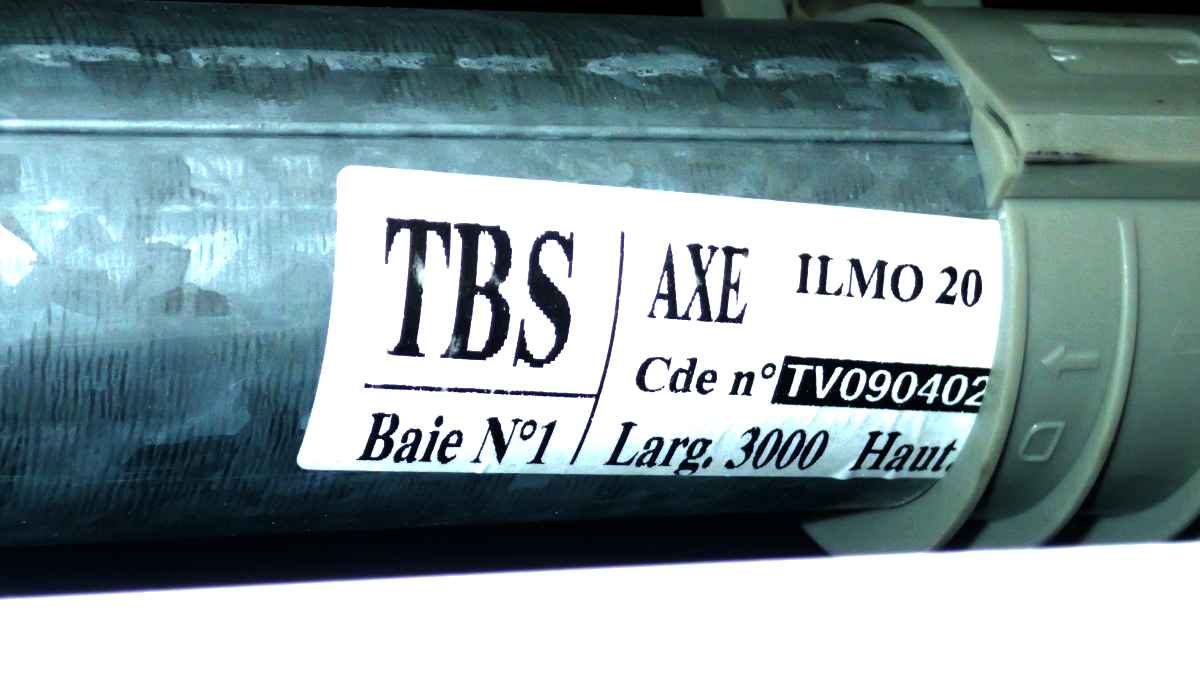

          &lt;div class=&quot;body-bd&quot;&gt;&lt;p&gt;bonjour mon volet roulant ne s’arrente plus en fin de course haut il se ferme très bien en fin de course bas je ne trouve aucun bouton de réglage  au niveau du moteur &lt;br /&gt;ce volet est commandé par un bouton poussoir  &lt;br /&gt;ci joint phots &lt;br /&gt;merci pour vos réponses&lt;/p&gt;&lt;/div&gt;
          &lt;div class=&quot;body-bd&quot;&gt;&lt;p&gt;Si c&amp;#39;est facilement accessible.&lt;br /&gt;On voit le clipsage au dessus et la flèche qui indique le sens de retrait.&lt;br /&gt;Si votre moteur est à réglages auto voir fiche au poste.&lt;br /&gt;&lt;a href=&quot;https://service.somfy.com/downloads/fr_v4/ficheau_poste_ilmo.pdf&quot; rel=&quot;nofollow&quot;&gt;https://service.somfy.com/downloads/fr_v4/ficheau_poste_i...&lt;/a&gt;&lt;br /&gt;Voir ici VR filaire avec option récepteur déporté;&lt;br /&gt;&lt;a href=&quot;https://service.somfy.com/downloads/master_v4_b2c/ilmo50swt5054273b00.pdf&quot; rel=&quot;nofollow&quot;&gt;https://service.somfy.com/downloads/master_v4_b2c/ilmo50s...&lt;/a&gt;&lt;/p&gt;&lt;/div&gt;

          &lt;div class=&quot;body-bd&quot;&gt;&lt;p&gt;c&amp;#39;est un VR flaire non je n&amp;#39;ai pas regardé   ca me semble inaccessible&lt;/p&gt;&lt;/div&gt;
          &lt;div class=&quot;body-bd&quot;&gt;&lt;p&gt;Bonjour,&lt;br /&gt;Est-ce un VR filaire?&lt;br /&gt;Avez-vous regardé sous le carter plastique à droite?&lt;/p&gt;&lt;/div&gt;
