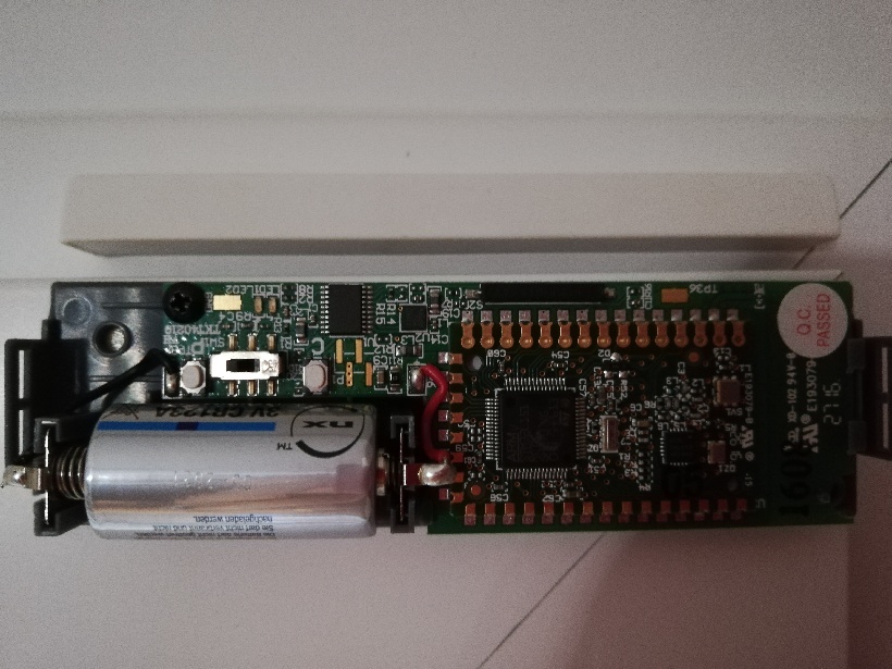

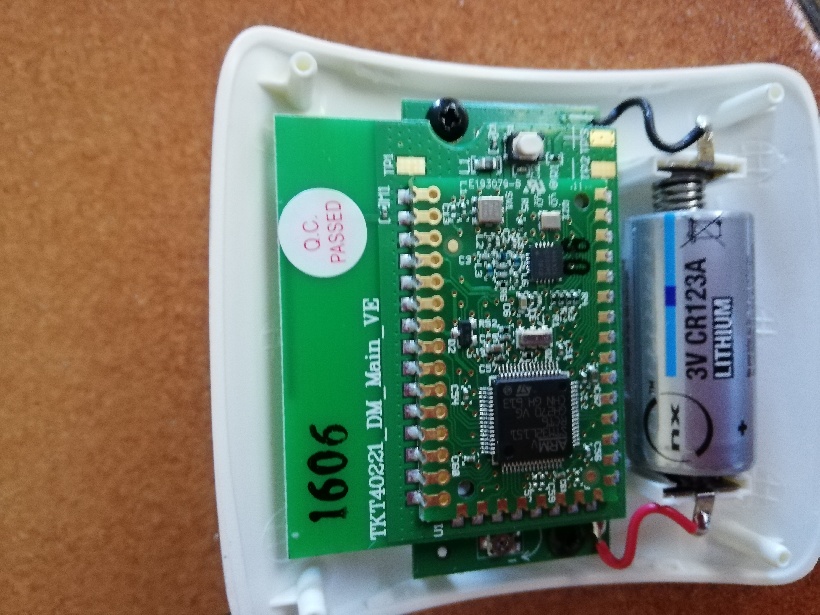

          &lt;div class=&quot;body-bd&quot;&gt;&lt;p&gt;Merci de votre réponse mais les deux portes ainsi que le détecteur se trouvent pour 2 entre 8 et 10 m et pour le 3ème à 12 m.&lt;br /&gt;Donc très proche de la base. Mais je dois préciser que lorsque je mets l&amp;#39;alarme à l&amp;#39;aide de mon téléphone, ça marche très bien.&lt;br /&gt;Donc j&amp;#39;ai un doute sur les deux téécommandes.&lt;/p&gt;&lt;/div&gt;

          &lt;div class=&quot;body-bd&quot;&gt;&lt;p&gt;Vos détecteurs ne semblent pas être équipés de switch anti ouverture comme le sont ceux des gammes Protexiom / Protexial / ASR.&lt;/p&gt;&lt;p&gt;Il faudra faire des recherches sur le positionnement des détecteurs et sur leur bonne relation radio.&lt;br /&gt;Au besoin, pour lever le doute sur la portée radio, approchez-les de la base tahoma, juste pour essai.&lt;/p&gt;&lt;p&gt;tenez-nous informés.&lt;/p&gt;&lt;/div&gt;

          &lt;div class=&quot;body-bd&quot;&gt;&lt;p&gt;Encore un grand merci&lt;br /&gt;Je joins les photos du détecteur de mouvement ainsi que le détecteur d&amp;#39;ouverture et de choc&lt;/p&gt;&lt;/div&gt;

          &lt;div class=&quot;body-bd&quot;&gt;&lt;p&gt;Tout dépend du type de DO et DM utilisé.&lt;br /&gt;Pouvez vous nous faire une photo de l&amp;#39;intérieur de vos éléments afin d&amp;#39;avoir confirmation qu&amp;#39;ils sont équipés ou non d&amp;#39;un switch anti ouverture.&lt;/p&gt;&lt;/div&gt;

          &lt;div class=&quot;body-bd&quot;&gt;&lt;p&gt;Pas sur que sur la Serenity, un capteur en défaut alarme sur &amp;quot;OFF&amp;quot; fasse déclencher les sirènes. Sur Protexixx c&amp;#39;est sur. Intéressant, ce serait bien d&amp;#39;avoir confirmation !&lt;/p&gt;&lt;/div&gt;
