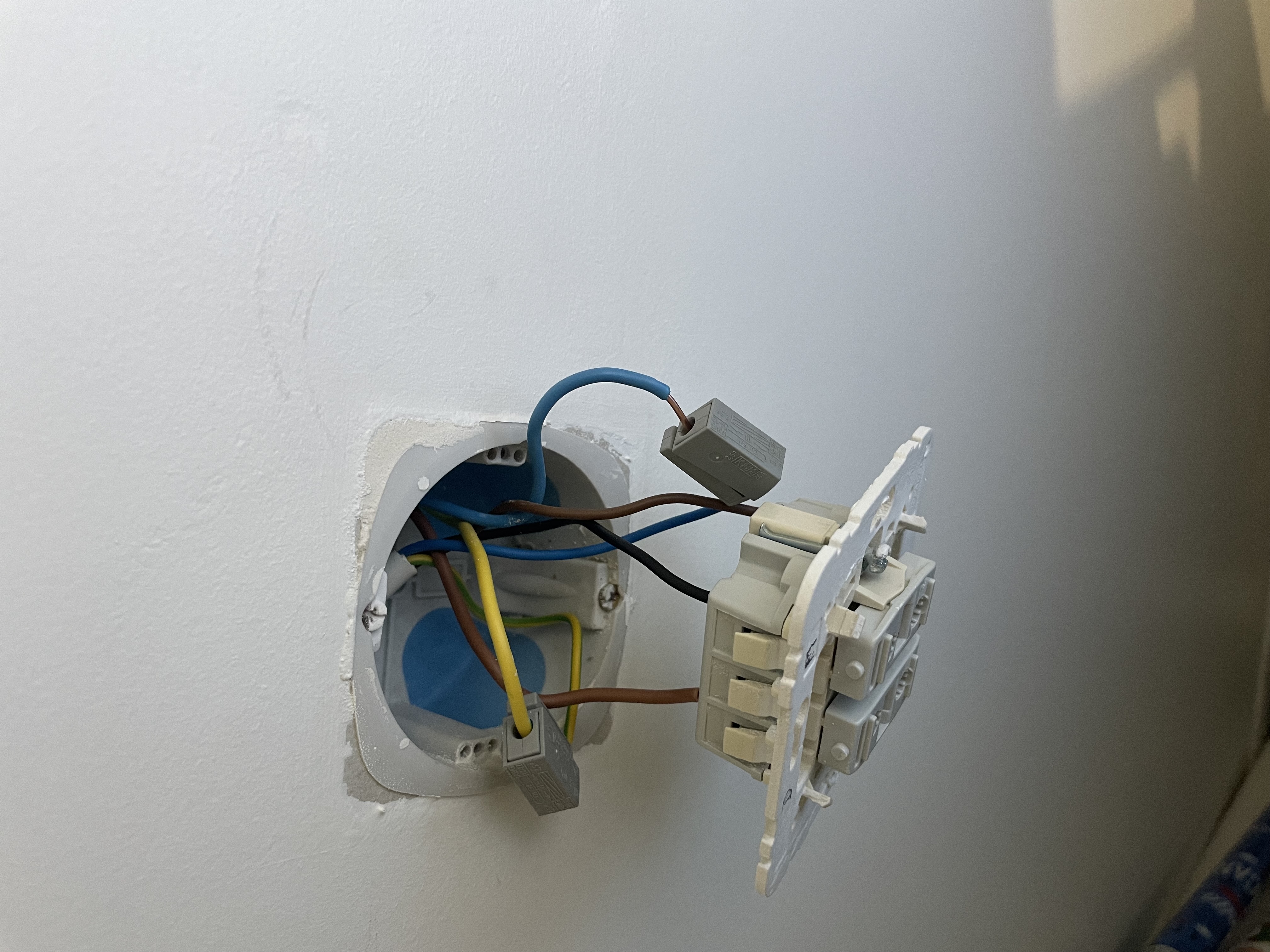

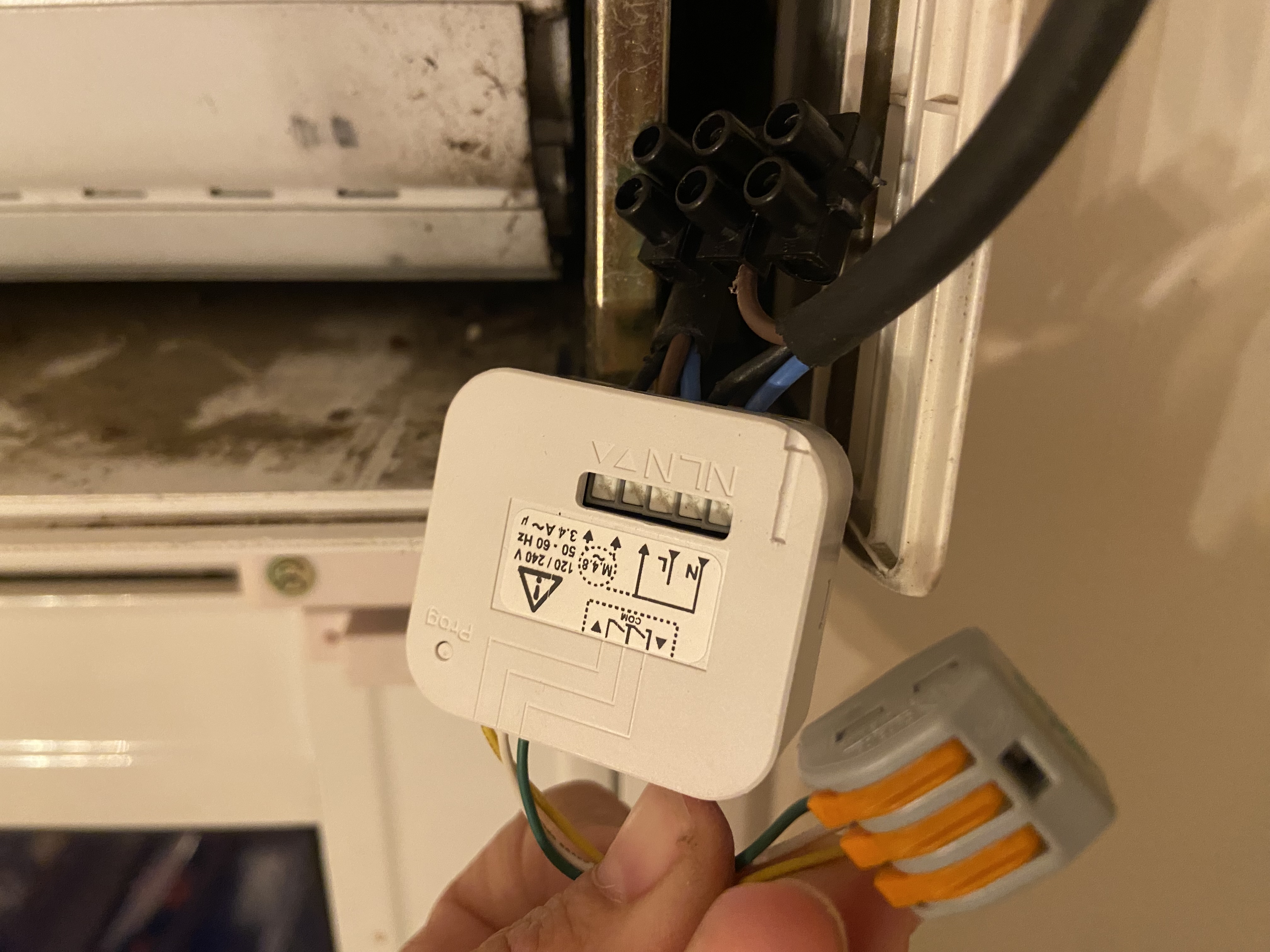

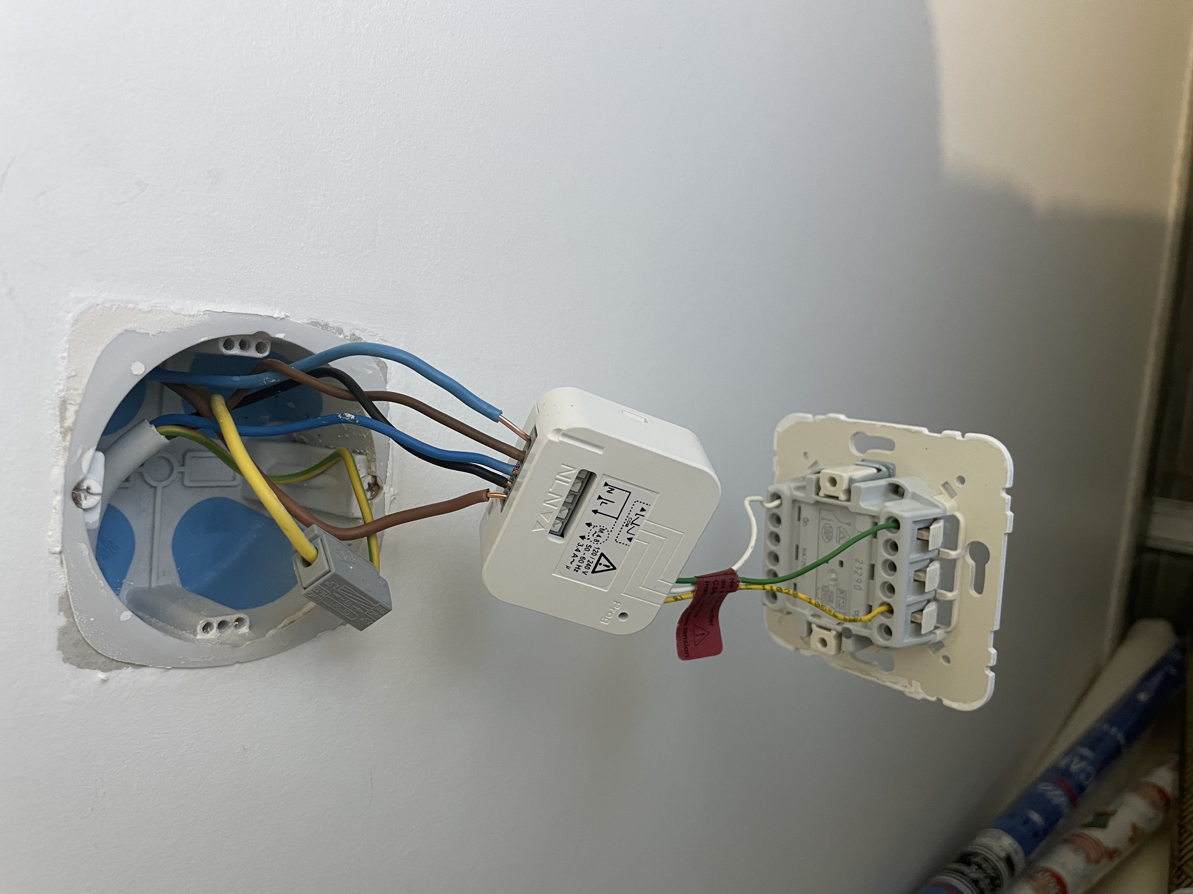

          &lt;div class=&quot;body-bd&quot;&gt;&lt;p&gt;Bonjour, nous avons un volet roulant équipé d&amp;#39;un moteur et a commande bouton mural. Afin de le piloter à distance via la tahoma nous avons ajouté le module récepteur somfy. Celui ci ne fonctionne pas, pourtant les branchements sont bons, le courant arrive correctement mais impossible à appareiller et à détecter. Le recepteur semble défectueux. Nous avons contacté le chat et fait les manip demandées mais le problème n&amp;#39;est pas résolu. Que dois je faire? Merci de votre aide&lt;/p&gt;&lt;/div&gt;

          &lt;div class=&quot;body-bd&quot;&gt;&lt;p&gt;J’ai 3 fils qui sortent du moteur (bleu/marron/noir).&lt;/p&gt;&lt;/div&gt;

          &lt;div class=&quot;body-bd&quot;&gt;&lt;p&gt;Re-bonjour, je précise que le moteur est filaire (3 fils).&lt;br /&gt;Voici la photo du montage. Le micro receiver est RTS.&lt;br /&gt;Merci d’avance pour toute aide.&lt;/p&gt;&lt;/div&gt;

          &lt;div class=&quot;body-bd&quot;&gt;&lt;p&gt;Bonjour, &lt;br /&gt;J’ai exactement le même problème. J’ai câblé le micro receiver RTS pour connecter mon volet roulant à ma TaHoma. Le volet est commandé par un interrupteur.&lt;br /&gt;Malgré tous mes soins, rien ne se passe comme si le courant ne passait pas. Mon moteur de volet roulant est tout neuf (bubendorff) et fonctionne si je retire le module RTS.&lt;br /&gt;Est-il défectueux ? Comment le tester?&lt;br /&gt;Merci pour votre aide.&lt;/p&gt;&lt;/div&gt;
          &lt;div class=&quot;body-bd&quot;&gt;&lt;p&gt;Ok, je comprends.&lt;br /&gt;Il faut savoir que ce module est compatible tous moteurs filaires sauf certaines marques.&lt;br /&gt;pouvez-vous me dire si votre VR est un Budderdoff ?&lt;/p&gt;&lt;p&gt;Etes-vous formel sur le branchement en fichier ?&lt;br /&gt;Vous dites avoir branché au VR, c&amp;#39;est bien, et la ligne...est-elle bien branchée ?&lt;/p&gt;&lt;/div&gt;
  <title>Réponse de antoine D.</title>
  <dc:creator>antoine D.</dc:creator>
          &lt;div class=&quot;body-bd&quot;&gt;&lt;p&gt;Bonjour,&lt;br /&gt;mon volet roulant est équipé d&amp;#39;un inverseur mural filaire. afin de pouvoir le piloter via la tahoma et une éventuelle télécommande sans fil j&amp;#39;ai acheté le module rts volet roulant.&lt;br /&gt;j&amp;#39;ai branché celui avec l&amp;#39;aide d&amp;#39;un électricien conformément a la notice. C&amp;#39;est à dire relié le module au volet roulant puis avec les 3 fils de sorties je l&amp;#39;ai relié à mon inverseur.&lt;br /&gt;Après avoir remis le courant l&amp;#39;inverseur ne fonctionne pas comme ci le courant ne sortait pas du module. Même en appuyant + de 3s sur prog le volet roulant ne réagit pas comme indiqué sur la notice.&lt;br /&gt;Merci par avance de votre aide.&lt;/p&gt;&lt;/div&gt;
          &lt;div class=&quot;body-bd&quot;&gt;&lt;p&gt;Bonjour,&lt;br /&gt;Ce module est-il uniquement branché au VR ou également à un inter inverseur?&lt;br /&gt;A quoi voulez vous appairer ce module?&lt;/p&gt;&lt;p&gt;Dites-moi point par point comment vous procédez.&lt;/p&gt;&lt;/div&gt;
