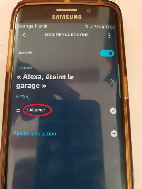

          &lt;div class=&quot;body-bd&quot;&gt;&lt;p&gt;Bonjour Jean Louis,&lt;/p&gt;&lt;p&gt;plusieurs choses : &lt;/p&gt;&lt;p&gt;Alexa tout comme google, comprennent les phrases dites que si elle sont correctement orthographiées.&lt;/p&gt;&lt;p&gt;pour le coup, dans votre routine la phrase clef que vous avez est : alexa, éteint le garage&lt;/p&gt;&lt;p&gt;la bonne phrase est  : alexa, etein&lt;u&gt;S&lt;/u&gt; le garage&lt;/p&gt;&lt;p&gt;(personnellement j&#39;ai également eu ce problème et je me suis gratté la tête un moment)&lt;/p&gt;&lt;p&gt;autre chose: &lt;/p&gt;&lt;p&gt;alexa indique toujours allumer.&lt;/p&gt;&lt;p&gt;typiquement : avec un scénario nommé &quot;chauffage éteins&quot; elle donne dans l&#39;interface =chauffage éteins : Allumer   &lt;/p&gt;&lt;p&gt;Il faut donc comprendre qu&#39;elle allume (déclenche) le scénario qui est chauffage éteins. &lt;/p&gt;&lt;p&gt;J&#39;attend votre retour.&lt;/p&gt;&lt;p&gt;Bonne journée.&lt;/p&gt;&lt;/div&gt;

          &lt;div class=&quot;body-bd&quot;&gt;&lt;p&gt;le scénario est identique sauf qu&amp;#39;a la place d&amp;#39;allumer j&amp;#39;éteins.&lt;/p&gt;&lt;p&gt;les deux scénarii fonctionnement sur Tahoma.&lt;/p&gt;&lt;p&gt;Sur l&amp;#39;&amp;#39;écran du portable commande semble être allumer (photo jointe)!!!&lt;/p&gt;&lt;/div&gt;
