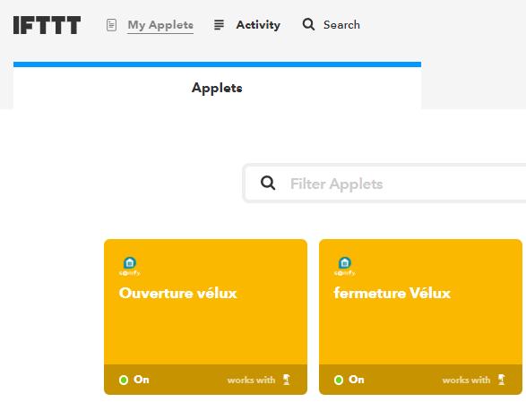

          &lt;div class=&quot;body-bd&quot;&gt;&lt;p&gt;Je pense avoir trouvé pourquoi cela ne fonctionne pas chez vous.&lt;br /&gt;Lorsque vous créez la nouvelle applet,  quand vous cliquez sur THIS,  il faut choisir “Button widget” (taper dans la barre de recherche: ‘butt’ pour y accéder rapidement), et ensuite THAT...scénario Tahoma.&lt;br /&gt;Cordialement.&lt;/p&gt;&lt;/div&gt;

          &lt;div class=&quot;body-bd&quot;&gt;&lt;p&gt;Bonjour Magaly,&lt;/p&gt;&lt;p&gt;Si vous cliquez sur la petite roue dentée en haut à droite pour modifier l&amp;#39;applet, alors vous pourrez aussi modifier le texte de l&amp;#39;encadré qui figure juste sous l&amp;#39;icone Tahoma, et qui apparaîtra alors sous le widget du smartphone, ainsi que dans “mes applets” sur le PC.&lt;/p&gt;&lt;p&gt;Cordialement.&lt;/p&gt;&lt;/div&gt;

          &lt;div class=&quot;body-bd&quot;&gt;&lt;p&gt;Bonjour,&lt;/p&gt;&lt;p&gt;J&amp;#39;ai créé plusieurs widgets IFTTT lançant différents scénarios Tahoma depuis mon smartphone (ou le PC). Tous fonctionnent. &lt;br /&gt;Sue le site IFTTT, il suffit de faire &amp;gt; mes applets &amp;gt; new applet (+) pour créer des widgets supplémentaires.&lt;br /&gt;Pour renommer les différents widgets, lors de leur création, il faut effacer l&amp;#39;encadré &amp;quot;launch a Tahoma scenario&amp;quot; et le remplacer par le nom du scénario ou autre.&lt;br /&gt;Ensuite, sur le smartphone, il faut placer un widget supplémentaire sur une page et choisir dans la liste celui d&amp;#39;IFTTT. Son renommage se fait automatiquement par IFTTT qui propose une liste. Les différents boutons auront donc des noms différents.&lt;br /&gt;Par contre, il n&amp;#39;est pas possible de changer l&amp;#39;icone du widget.&lt;/p&gt;&lt;p&gt;Cordialement.&lt;/p&gt;&lt;/div&gt;
