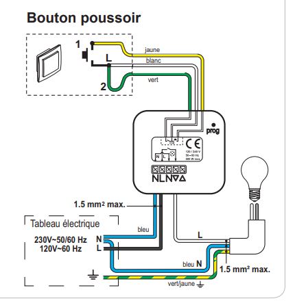

          &lt;div class=&quot;body-bd&quot;&gt;&lt;p&gt;je vous conseille le module RTS à poser derrière un inter.&lt;br /&gt;Il est RTS et se pilote via une TC RTS, il est compatible Tahoma.&lt;br /&gt;Le va et vient ne créera aucun problème dans ce cas de figure.&lt;br /&gt;par contre, la compatibilité Tahoam vous permettra de le scénariser mais vous n&amp;#39;aurez pas de retour d&amp;#39;état contrairement au Z-wave qui lui est beaucoup plus compliqué à mettre en oeuvre.&lt;/p&gt;&lt;p&gt;Donc en résumé, un module RTS que vous pourrez même appairer sur une touche de la TC du portail.&lt;/p&gt;&lt;p&gt;Bonne soirée.&lt;/p&gt;&lt;/div&gt;

          &lt;div class=&quot;body-bd&quot;&gt;&lt;p&gt;Vue votre configuration, j&amp;#39;opterais pour les micromodules à placer dans ou à proximité du tableau électrique (ils ont besoin du 230 volts pour fonctionner). Si vous avez le neutre dans vos inter, c&amp;#39;est encore plus simple de les placer à l&amp;#39;intérieur. Une touche libre sur votre télécommande et le tour est joué !&lt;/p&gt;&lt;/div&gt;

          &lt;div class=&quot;body-bd&quot;&gt;&lt;p&gt;Vous avez également la solution du module RTS beaucoup plus simple à poser.&lt;br /&gt;Il se pilotera via une télécommande RTS.&lt;br /&gt;&lt;a href=&quot;https://boutique.somfy.fr/micro-module-pour-eclairage.html&quot; rel=&quot;nofollow&quot;&gt;https://boutique.somfy.fr/micro-module-pour-eclairage.html&lt;/a&gt;&lt;br /&gt;Son schéma est hyper basique.&lt;br /&gt;Ca peut vous suffir, mais c&amp;#39;est sans retour d&amp;#39;état sur Tahoma.&lt;/p&gt;&lt;/div&gt;

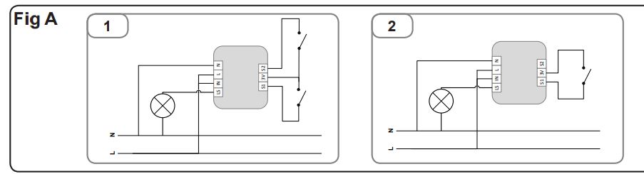

          &lt;div class=&quot;body-bd&quot;&gt;&lt;p&gt;Donc vous avez 2 inter en va et vient...?&lt;br /&gt;Cela reste possible mais compliqué, car l&amp;#39;allumage via un inter ne doit pas renvoyer du 230v dans le module, il crame direct.&lt;br /&gt;Donc je vous le répète c&amp;#39;est possible mais cossu (par pour un électricien).&lt;br /&gt;Voici le module en question;&lt;br /&gt;&lt;a href=&quot;https://boutique.somfy.fr/micro-module-d-eclairage-zwave.html?_ga=2.29558135.974384807.1541934785-767329383.1541934785&quot; rel=&quot;nofollow&quot;&gt;https://boutique.somfy.fr/micro-module-d-eclairage-zwave....&lt;/a&gt;&lt;br /&gt;le ou les schéma&lt;/p&gt;&lt;/div&gt;

          &lt;div class=&quot;body-bd&quot;&gt;&lt;p&gt;dans le cas de Magaly il faudra intercaler un détecteur de luminosité.&lt;/p&gt;&lt;p&gt;Tout est effectivement possible, mais, en fonction de vos équipements actuels et de l&amp;#39;investissement que vous souhaitez mettre.&lt;/p&gt;&lt;/div&gt;

          &lt;div class=&quot;body-bd&quot;&gt;&lt;p&gt;Si vous avez accès aux circuits électriques de vos lumières, tout est possible. Par exemple en ce qui me concerne, j&amp;#39;allume le garage dès que la porte s&amp;#39;ouvre et qu&amp;#39;il fait nuit ! Dîtes en plus sur votre installation !&lt;/p&gt;&lt;/div&gt;
