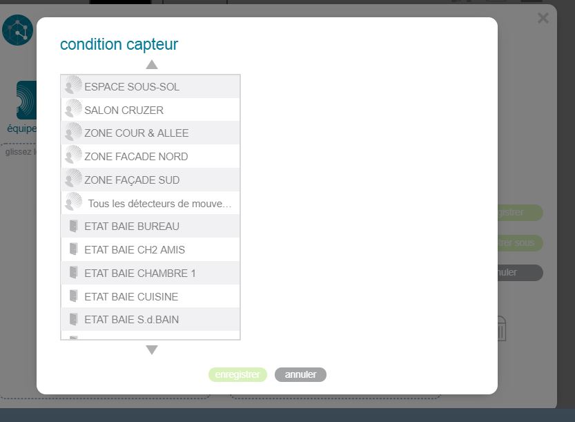

          &lt;div class=&quot;body-bd&quot;&gt;&lt;p&gt;Le soucie est quand je clic sur capteur, ensuite il y a la fenêtre &amp;quot;condition capteur&amp;quot; qui s&amp;#39;ouvre,&lt;br /&gt;et dans cette fenêtre, je n&amp;#39;ai rien du tout qui s&amp;#39;affiche.&lt;br /&gt;Comment je fait pour rajouter les capteur dans la colonne &amp;quot;condition capteur&amp;quot; ?&lt;/p&gt;&lt;/div&gt;

          &lt;div class=&quot;body-bd&quot;&gt;&lt;p&gt;Le soucie est quand je clic sur capteur, ensuite il y a la fenêtre &amp;quot;condition capteur&amp;quot; qui s&amp;#39;ouvre,&lt;br /&gt;et dans cette fenêtre, je n&amp;#39;ai rien du tout qui s&amp;#39;affiche.&lt;/p&gt;&lt;/div&gt;

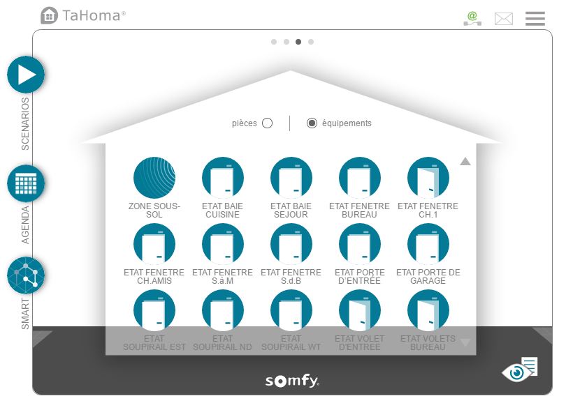

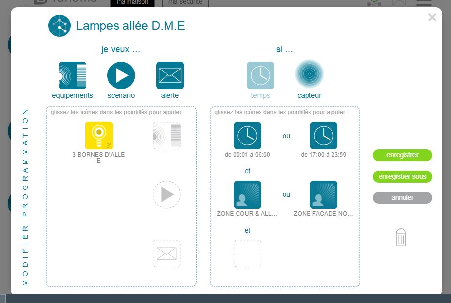

          &lt;div class=&quot;body-bd&quot;&gt;&lt;p&gt;Hou la la...Ce ne sont pas des icônes mais les éléments de l&amp;#39;alarme&lt;br /&gt;Voyez en fichier tous mes éléments DM + DO.&lt;br /&gt;Lorsque vous les intégrerez dans un smart ils se transformeront en rond pour un DM et en porte pour un DO.&lt;/p&gt;&lt;p&gt;Vous voyez un smart qui dir d&amp;#39;allumer les lampes si un DO est ouvert (porte entrée et/portail).&lt;/p&gt;&lt;/div&gt;

          &lt;div class=&quot;body-bd&quot;&gt;&lt;p&gt;Mais moi, j&amp;#39;ai pas les icones ZONE COURS, comme vous&lt;/p&gt;&lt;/div&gt;

          &lt;div class=&quot;body-bd&quot;&gt;&lt;p&gt;Voilà un de mes exemples;&lt;/p&gt;&lt;p&gt;Un récepteur On/On Z-wave en équipement à gauche.&lt;br /&gt;2 DM exter en éléments à droite, ils sont conditionnés en capture (figure dedans) et sur une plage horaire.&lt;/p&gt;&lt;p&gt;Donc les Z-wave et RTD sont parfaitement compatibles en smart.&lt;/p&gt;&lt;p&gt;peut pas être plus clair?&lt;/p&gt;&lt;/div&gt;

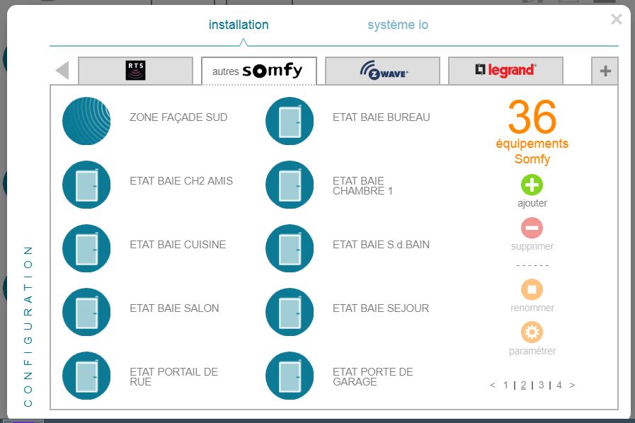

          &lt;div class=&quot;body-bd&quot;&gt;&lt;p&gt;Les éléments alarmes sont nativement RTD et ne peuvent pas changer de protocole.&lt;br /&gt;d&amp;#39;ailleurs ca ne gène en rien.&lt;/p&gt;&lt;p&gt;Je vous répète que vous ne pouvez pas déclencher un éclairage par Protexial via Tahoma...!&lt;/p&gt;&lt;p&gt;Si vous ne me croyez pas, appel au 3260 appel surtaxé.&lt;/p&gt;&lt;p&gt;Ensuite, pour allumer un éclairage via Protexial c&amp;#39;est tellement facile ! pourquoi intégrer Tahoma là dedans?&lt;/p&gt;&lt;/div&gt;

          &lt;div class=&quot;body-bd&quot;&gt;&lt;p&gt;Comment fait-on pour transformer les DO &amp;amp; DM en RTD ?&lt;/p&gt;&lt;/div&gt;
