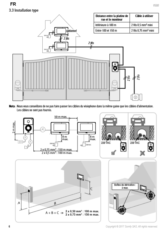

          &lt;div class=&quot;body-bd&quot;&gt;&lt;p&gt;Bonjour&lt;/p&gt;&lt;p&gt;le V500 peut ouvrir un portail et un portillon si telle est votre question !&lt;/p&gt;&lt;/div&gt;

          &lt;div class=&quot;body-bd&quot;&gt;&lt;p&gt;Bon jour esque v500 ouvre deux entree different soit portalle et porte +portalle et porte.&lt;/p&gt;&lt;/div&gt;
