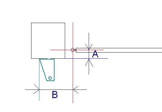

          &lt;div class=&quot;body-bd&quot;&gt;&lt;p&gt;C&amp;#39;est sûr,&lt;br /&gt;Mais la cote A prise au mètre n&amp;#39;est pas contestable, elle est non conforme aux propos d&amp;#39;origine, donc tout change.&lt;br /&gt;Et je parie ce qu&amp;#39;il veut que son équerre est inversée.&lt;br /&gt;Saura t-on la vérité....?&lt;/p&gt;&lt;/div&gt;

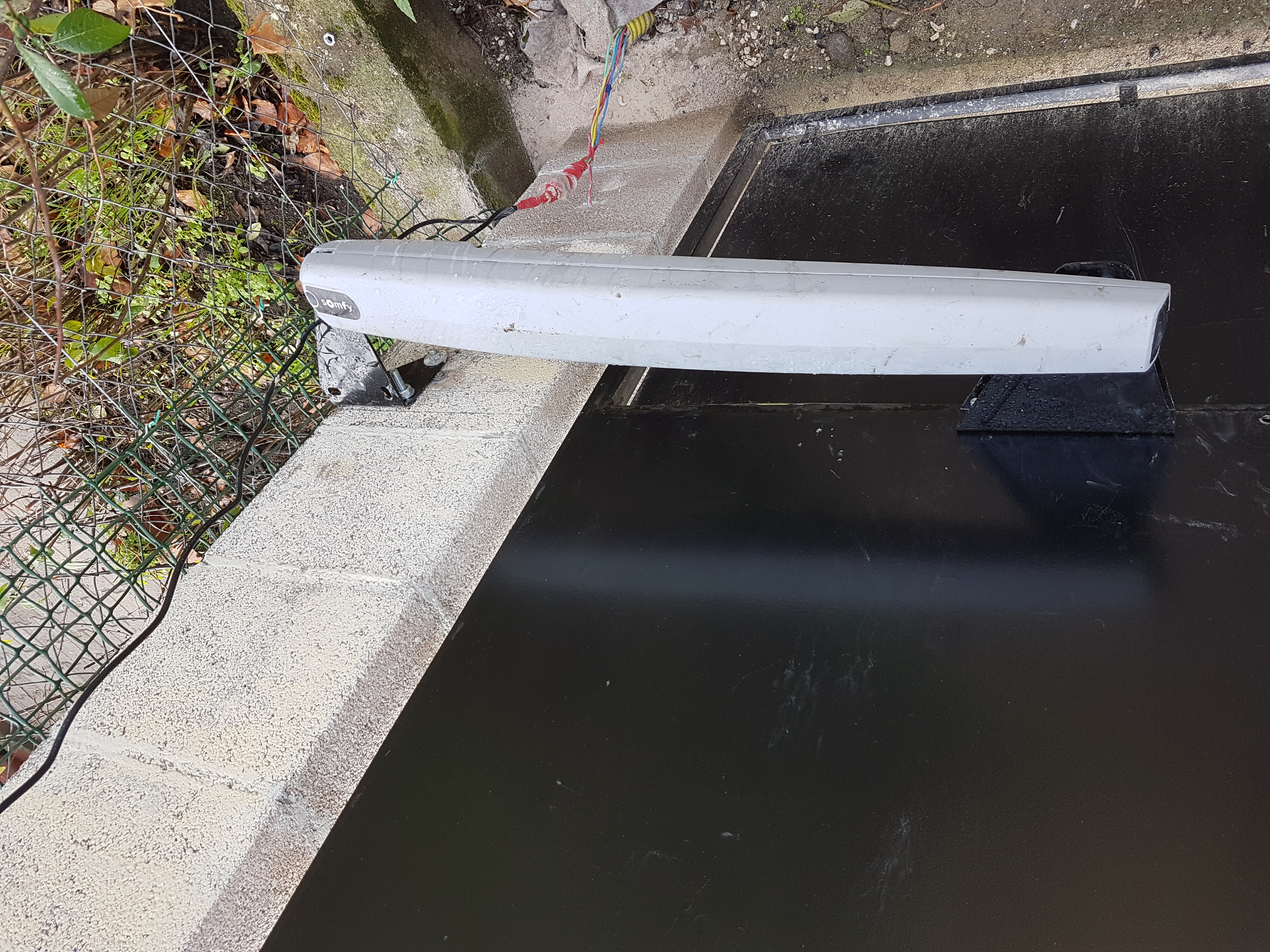

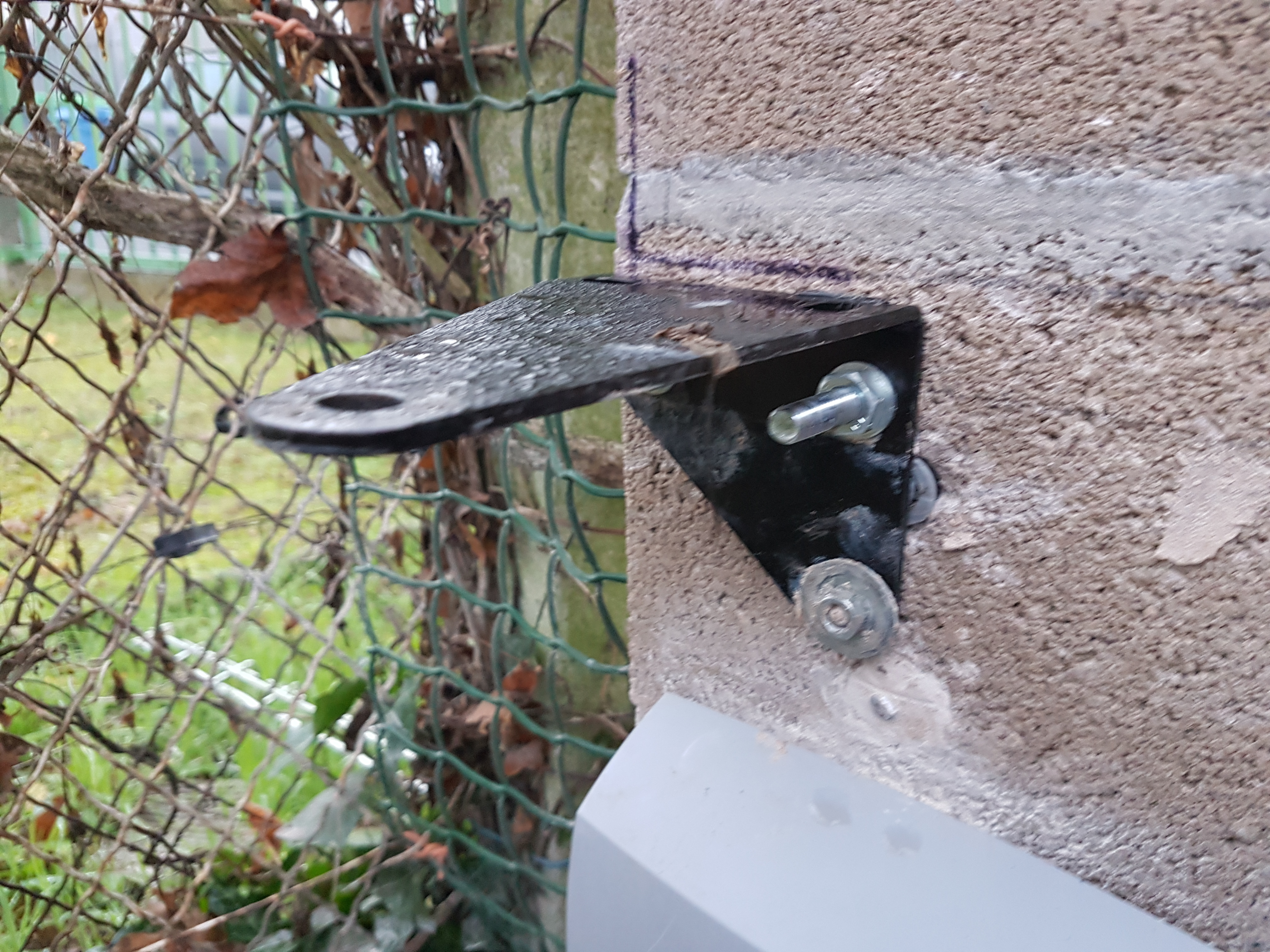

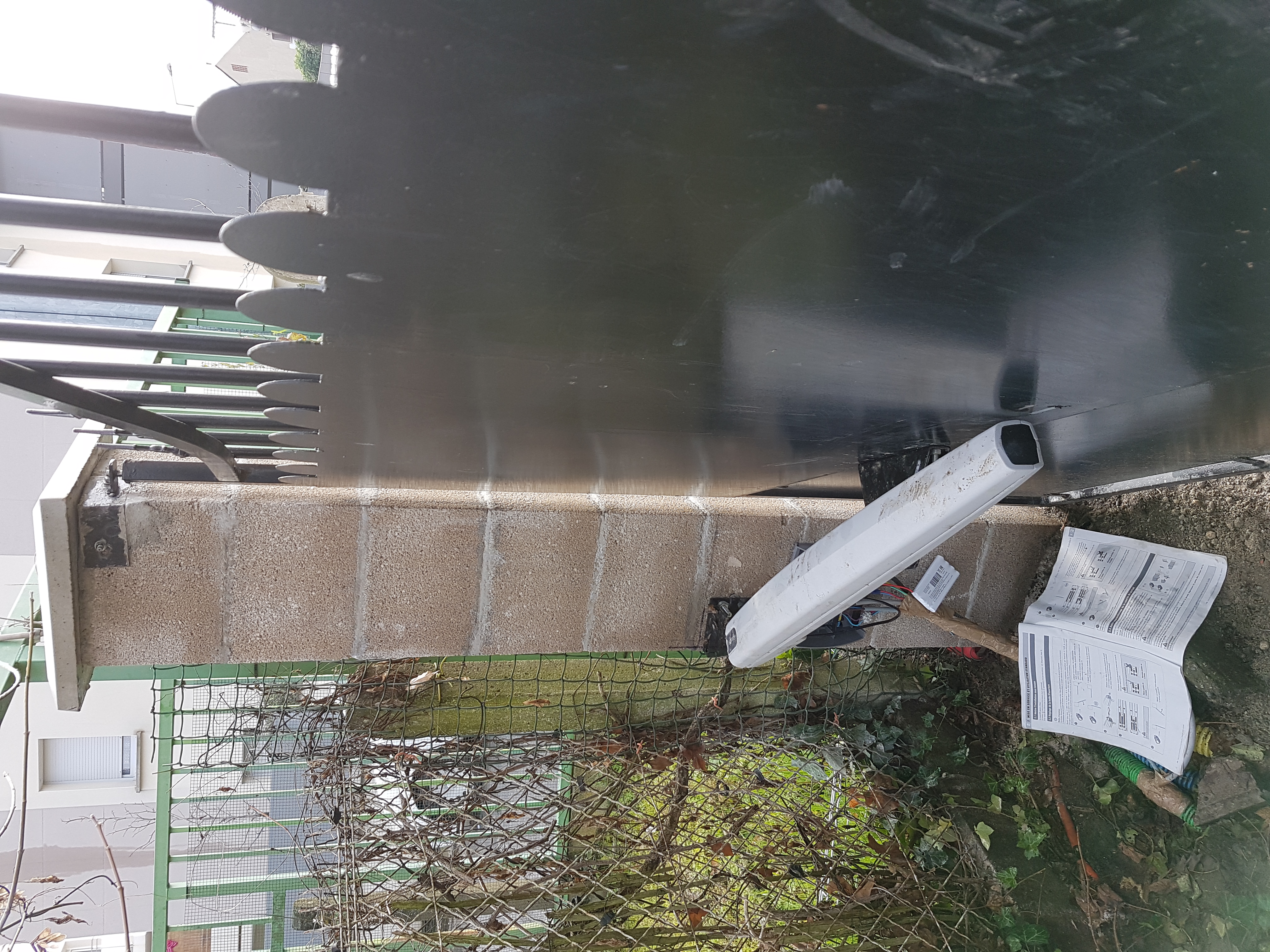

          &lt;div class=&quot;body-bd&quot;&gt;&lt;p&gt;Bonjour me revoici... avec les photos demandées.&lt;/p&gt;&lt;/div&gt;

          &lt;div class=&quot;body-bd&quot;&gt;&lt;p&gt;Je suis quasi certain que la cote B est erronée !&lt;/p&gt;&lt;/div&gt;

          &lt;div class=&quot;body-bd&quot;&gt;&lt;p&gt;il faut bien considérer que dans votre montage une cote est loupée, sinon ca marcherait.&lt;br /&gt;c&amp;#39;est ce que j&amp;#39;essaie de comprendre pour vous aider.&lt;/p&gt;&lt;p&gt;Donc, pour qu&amp;#39;on soit bien d&amp;#39;accord voilà ce que vous allez faire;&lt;br /&gt;posez un mètre ruban sur A et faites une photo.&lt;br /&gt;A = axe gond/arête pilier.&lt;br /&gt;posez le mètre ruban sur B et faites une phot.&lt;br /&gt;B = axe gond/arrière équerre.&lt;/p&gt;&lt;/div&gt;

          &lt;div class=&quot;body-bd&quot;&gt;&lt;p&gt;je vous le redis. C&amp;#39;est une pose &amp;#39;e&amp;#39;. je suis au bureau et ai pris ces photos hier. Je vous assure que j&amp;#39;ai respecté le disque comme j&amp;#39;ai surligné mon choix.&lt;/p&gt;&lt;/div&gt;

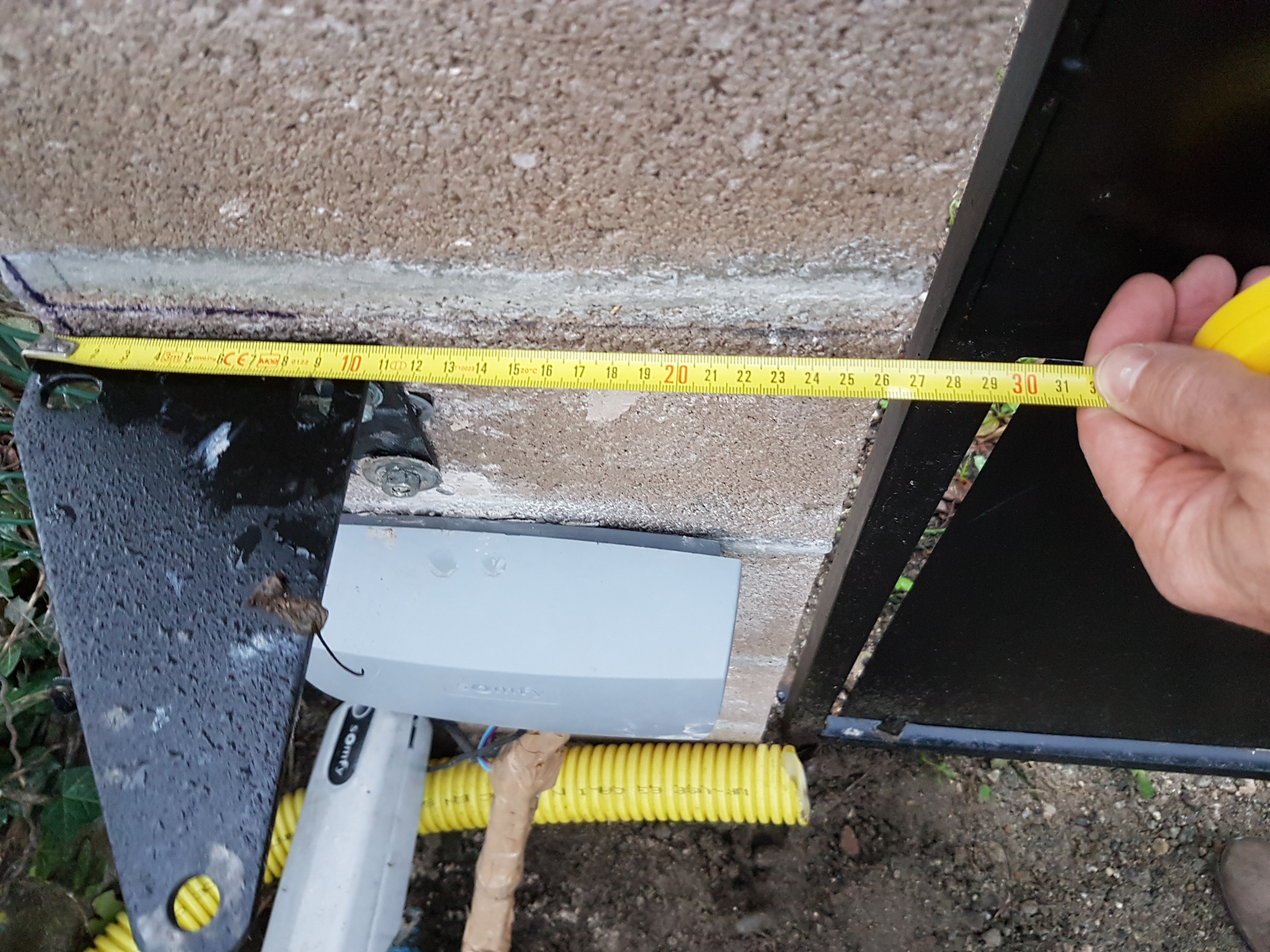

          &lt;div class=&quot;body-bd&quot;&gt;&lt;p&gt;ma seconde photo le montre précisément. La partie horizontale (qui est reliée au moteur) est plus grande que la partie verticale (sur le mur)? C&amp;#39;est bien une pose type &amp;#39;e&amp;#39;, non ???&lt;/p&gt;&lt;/div&gt;

          &lt;div class=&quot;body-bd&quot;&gt;&lt;p&gt;faites moi une photo ou je peux voir l&amp;#39;équerre en entier.&lt;br /&gt;Parce que là on tourne en rond.&lt;/p&gt;&lt;/div&gt;

          &lt;div class=&quot;body-bd&quot;&gt;&lt;p&gt;voici un autre angle qui montre que j&amp;#39;ai posé les équerres dans le bon sens, non ??&lt;/p&gt;&lt;/div&gt;

          &lt;div class=&quot;body-bd&quot;&gt;&lt;p&gt;voici les cotes que je pense avoir respectées.Je ne comprends pas votre message précédent...&lt;/p&gt;&lt;/div&gt;

          &lt;div class=&quot;body-bd&quot;&gt;&lt;p&gt;Oui je sais la question vient d’être posée. Mais j&amp;#39;ai l&amp;#39;impression d&amp;#39;avoir fait tout ce qu&amp;#39;il faut. A = 45. B = 285. Pose type &amp;#39;e&amp;#39;. Voir photo.&lt;br /&gt;Le portail s&amp;#39;ouvre à peine à 80° et je ne peux aller plus loin.&lt;br /&gt;Ce we j&amp;#39;ai refait mes calculs, et refait ma pose ; à 10mm plus à l&amp;#39;extérieur (B = 295). C&amp;#39;est pire !&lt;br /&gt;merci de votre aide je suis désabusé.&lt;/p&gt;&lt;/div&gt;
