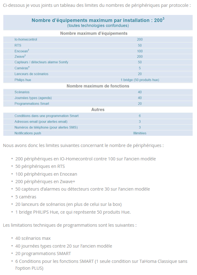

          &lt;div class=&quot;body-bd&quot;&gt;&lt;p&gt;Bonjour &lt;/p&gt;&lt;p&gt;ci-joint, les limites Tahoma:&lt;/p&gt;&lt;/div&gt;

          &lt;div class=&quot;body-bd&quot;&gt;&lt;p&gt;Bonjour à tous et à toutes,&lt;br /&gt;Voilà mon problème, depuis la mise à jour de la Tahoma du mois d&amp;#39;octobre, il est possible d&amp;#39;intégrer des commandes &amp;quot;Keygo IO&amp;quot;. Super bonne nouvelle, parce que, au lieu d&amp;#39;utiliser des lanceurs de scénario (2 commandes par produit), une Keygo IO permet de gérer 4 commandes par produit. A partir de là j&amp;#39;ai commandé 5 &amp;quot;Keygo IO&amp;quot;. Je les ai intégré dans Tahoma =&amp;gt; Nickel pas de soucis.&lt;br /&gt;Le but étant d&amp;#39;avoir sur chaque Keygo IO, 2 boutons: ON et OFF pour la lumière, et 2 boutons: UP et DOWN du volet roulant. Une Keygo par pièce d&amp;#39;habitation.&lt;br /&gt;1er Keygo, les 4 commandes tout parfait, la 2e aussi, 3e aussi, 4e aussi, la 5em impossible d&amp;#39;enregistrer les commandes (voir fichier joint). Après avoir cherché, je n&amp;#39;ai pu enregistrer seulement que 2 commandes sur cette 5em Keygo.&lt;br /&gt;A partir de là, je me suis amuser a retirer 2 commandes sur la 1er Keygo =&amp;gt; et du coup enregistrement des 4 commandes sur la 5em Keygo possible. J&amp;#39;ai fais plusieurs &amp;quot;passations&amp;quot; de commandes inter-Keygo&lt;br /&gt;En résumé, il semble impossible de pouvoir enregistrer plus de 18 commandes liées aux Keygo, alors que 5 Keygo doivent permettre d&amp;#39;enregistrer 5x4= 20 commandes.&lt;br /&gt;EST-ON LIMITE AUX NOMBRES DE COMMANDES KEYGO IO, ES-CE UN BUG DANS LA MISE A JOUR DE LA TAHOMA?&lt;br /&gt;Toutes réponses seront les bienvenues, et par avance MERCI!&lt;/p&gt;&lt;/div&gt;
