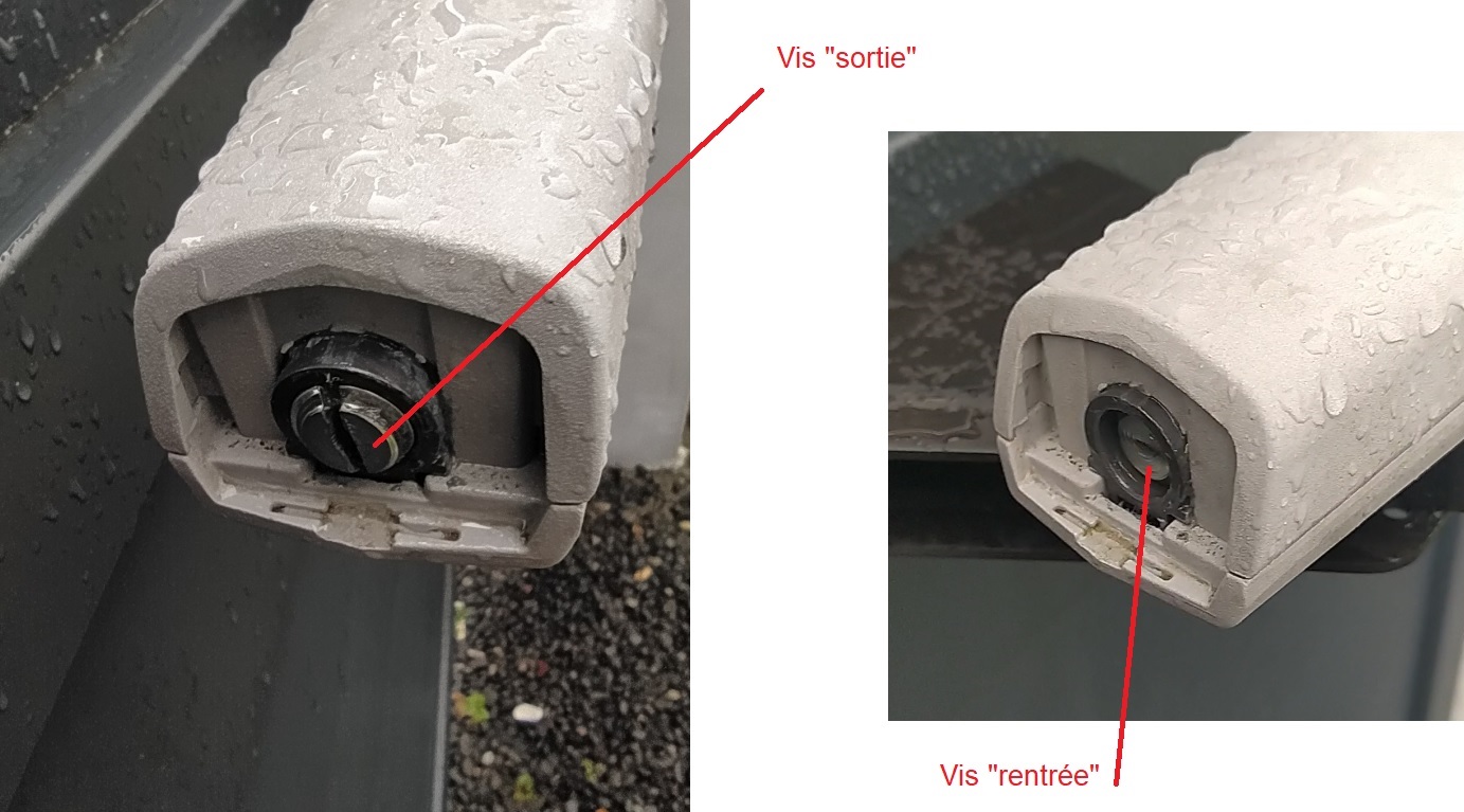

          &lt;div class=&quot;body-bd&quot;&gt;&lt;p&gt;Bonjour,&lt;/p&gt;&lt;p&gt;J&amp;#39;ai exactement le même Pb, pourtant l&amp;#39;automatisme a fonctionné correctement pendant 5 ans. Peut on commander cette pièce ( quelques euros ) plutôt que de changer la motorisation complète ( quelque centaine d&amp;#39;euros )&lt;/p&gt;&lt;/div&gt;

          &lt;div class=&quot;body-bd&quot;&gt;&lt;p&gt;Bonjour, la pièce ne s&amp;#39;est pas cassée car une côte était mal respecter, car la motorisation a bien fonctionné pendant plusieurs années. Je pense que, quand une pièce métallique frotte sur une pièce plastique, ben au bout d&amp;#39;un certain nombre d&amp;#39;utilisation, la pièce plastique s&amp;#39;use et fini par casser.&lt;/p&gt;&lt;/div&gt;

          &lt;div class=&quot;body-bd&quot;&gt;&lt;p&gt;Bonjour,&lt;br /&gt;Pour que cette pièce casse il faut qu&amp;#39;il y ait un point dur dans le portail, et/ou, une cote mal respestée (A/B/E/e).&lt;br /&gt;Tous ces cas de figure l&amp;#39;ont confirmé.&lt;/p&gt;&lt;/div&gt;

          &lt;div class=&quot;body-bd&quot;&gt;&lt;p&gt;Bonjour,&lt;/p&gt;&lt;p&gt;tout d&amp;#39;abord merci de vos réponses rapide et merci pour l&amp;#39;échange du vérin il fonctionne nickel.&lt;br /&gt;Comme M.ALBAN qui a aussi cassé cette pièce j&amp;#39;ai tous simplement peur qu&amp;#39;elle se re-casse dans le futur.&lt;/p&gt;&lt;p&gt;Ma question: est il possible d&amp;#39;acheter cette pièce unitairement? (au cas ou) ce qui éviterai de changer tout le vérin une fois qu&amp;#39;il n&amp;#39;est plus garantie?&lt;/p&gt;&lt;p&gt;Merci de votre réponse.&lt;/p&gt;&lt;p&gt;Cordialement.&lt;/p&gt;&lt;/div&gt;

          &lt;div class=&quot;body-bd&quot;&gt;&lt;p&gt;Bonjour je possède mon aussi une motorisation Exavia 500 depuis 3 ans. Malheureusement hier j&amp;#39;avai un battant qui ne fermé plus, le moteur n&amp;#39;arriver plus à tourner, il était bloqué.&lt;br /&gt;En démontant le bras, je me suis aperçu que le palier, pièce en plastique était coupée. De ce fait, la vis sans fin se mettais en travers et bloqué mon moteur. &lt;br /&gt;J&amp;#39;aimerai savoir s&amp;#39;il serai possible d&amp;#39;obtenir cette pièce?&lt;/p&gt;&lt;p&gt;Cordialement Alban&lt;/p&gt;&lt;/div&gt;

          &lt;div class=&quot;body-bd&quot;&gt;&lt;p&gt;Bonjour, &lt;br /&gt;Cela fait environ un an que j&amp;#39;ai installer des moteurs SOMFY exavia 500 sur mon portail.&lt;br /&gt;réglages et utilisation nickel jusqu&amp;#39;à aujourd&amp;#39;hui.&lt;br /&gt;La pièce en plastique butée bout de vérin a été rongée par la goupille élastique (j&amp;#39;ai remarqué que cette goupille était tranchante).&lt;br /&gt;Du coup le système ne fonctionne plus!&lt;/p&gt;&lt;p&gt;Est il possible d&amp;#39;obtenir  cette pièce sans passer par le SAV?&lt;/p&gt;&lt;p&gt;Pour moi il s&amp;#39;agit clairement d&amp;#39;un défaut de conception. Cette petite pièce devrait étre en acier et non en plastique car elle travaille de l&amp;#39;effort de la vis et est constamment en contact avec la goupille élastique.&lt;/p&gt;&lt;p&gt;Merci de me répondre. Mon moteur est bien sur sous garantie.&lt;/p&gt;&lt;/div&gt;
