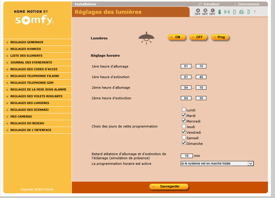

          &lt;div class=&quot;body-bd&quot;&gt;&lt;p&gt;La marche à suivre est la suivante:&lt;/p&gt;&lt;p&gt;Appuyez sur le bouton de la prise jusqu&amp;#39;à ce qu&amp;#39;elle reste allumée.&lt;br /&gt;Appuyez ensuite sur le bouton &amp;quot;Prog&amp;quot; que vous montre l&amp;#39;écran joint.&lt;br /&gt;Sauvegardez.&lt;br /&gt;Faites un test en appyant sur &amp;quot;ON&amp;quot;.&lt;/p&gt;&lt;/div&gt;
