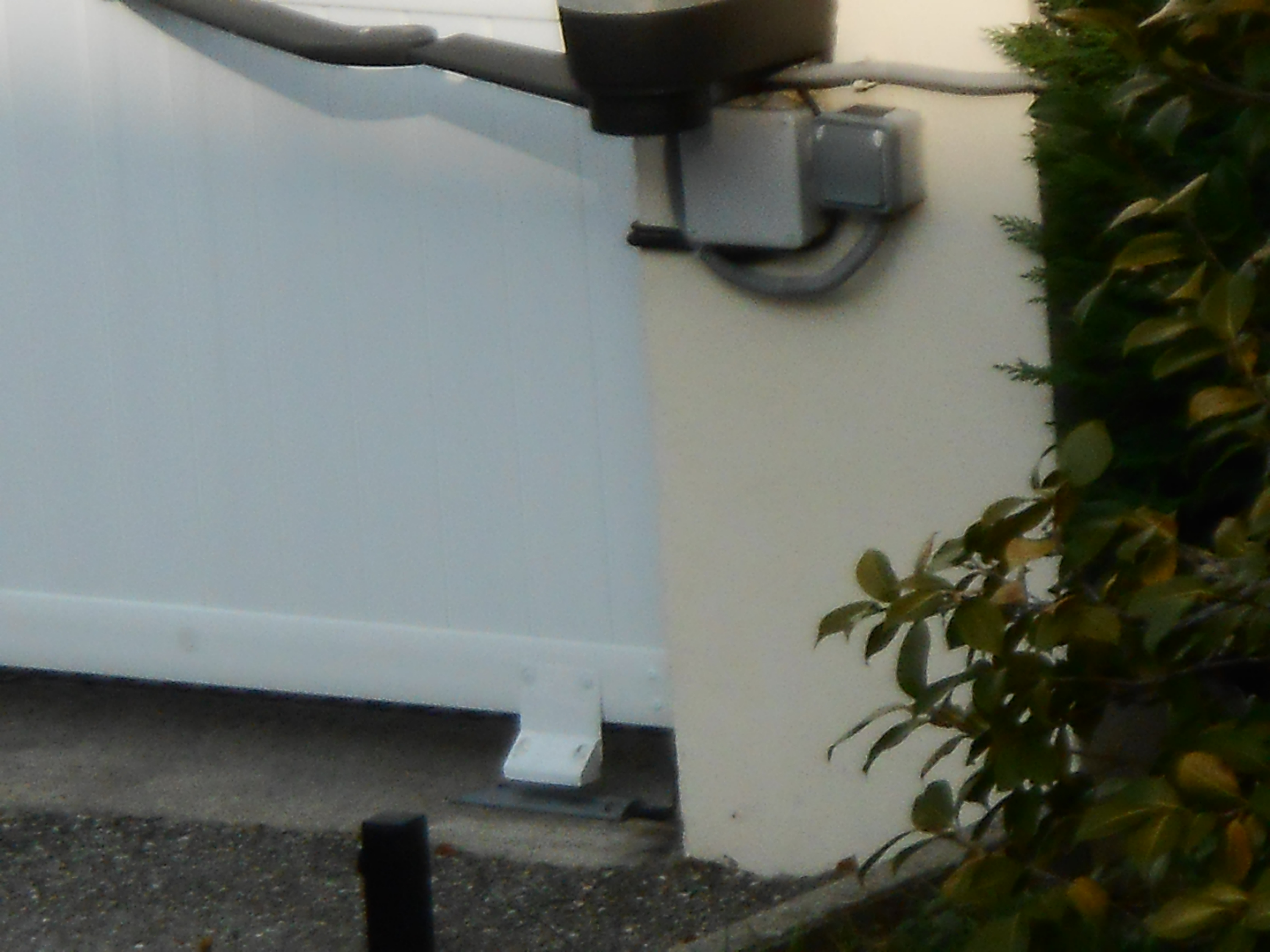

          &lt;div class=&quot;body-bd&quot;&gt;&lt;p&gt;Bonjour,&lt;/p&gt;&lt;p&gt;Le déverrouillage accessible est une obligation de norme (pompier par ex).&lt;br /&gt;Il est interdit de le condamner.&lt;br /&gt;Cependant si vous y tenez, fabriquer un caisson en tôle inox fermant par un gros cadenas.&lt;/p&gt;&lt;p&gt;A préciser que les voleurs de voitures mettent 10s à pulvériser un cadenas, ce que je sais faire sans être voleur !&lt;/p&gt;&lt;p&gt;Enfin, pour rappel, un moteur de portail est conçu pour manoeuvrer à votre place un portail, il n&amp;#39;est absolument pas conçu pour sécuriser un habitat !&lt;/p&gt;&lt;p&gt;Pour cela il faut une alarme avec comme chez moi, un détecteur d&amp;#39;ouverture sur le portail.&lt;/p&gt;&lt;p&gt;Enfin, si la voiture avait la clef sur le contact....c&amp;#39;est un peu donner le bâton !&lt;br /&gt;Si la voiture était verrouillée, vous admettrez que le verrouillage d&amp;#39;un moteur n&amp;#39;y changera rien.&lt;/p&gt;&lt;p&gt;Bon W.E&lt;/p&gt;&lt;/div&gt;

          &lt;div class=&quot;body-bd&quot;&gt;&lt;p&gt;Je trouvais le moteur Freevia 600 très bien jusqu&amp;#39;à ce que mon voisin qui possède le même moteur se soit fait volé son véhicule. Les voleurs ont tout simplement pénétré à l&amp;#39;intérieur de sa propriété et ont débloqué le moteur en dévissant la vis de maintien de cache puis ont déverrouillé le moteur. Ultra efficace ! Comment empêcher cela de se produire ? Existe-t-il un moyen de verrouiller le déverrouillage ?&lt;/p&gt;&lt;/div&gt;
