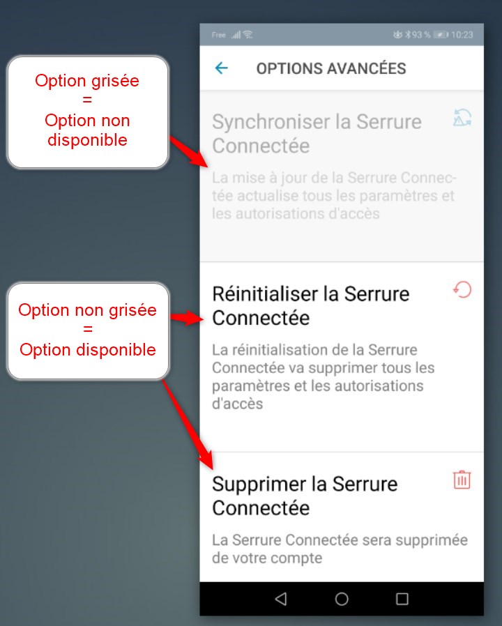

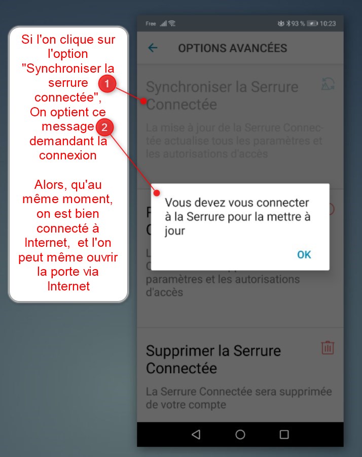

          &lt;div class=&quot;body-bd&quot;&gt;&lt;p&gt;Bonjour XAVI&lt;br /&gt;Vous dites : &amp;quot;Pouvez-vous ajouter un badge dans un trousseau afin de forcer la synchronisation...&amp;quot;&lt;br /&gt;C&amp;#39;est justement ce que j&amp;#39;ai fait à plusieurs reprises. Ajouter des Trousseaux, ajouter des badges... Mais rien ne fonctionne pour les éléments ajoutés à distance.&lt;br /&gt;Ce qui me paraitrait vraiment intéressant c&amp;#39;est de savoir pourquoi l&amp;#39;option &amp;quot;Synchroniser la serrure&amp;quot; est grisée non accessible.&lt;br /&gt;Quelle situation peut expliquer que dans l&amp;#39;application cette option ne soit pas utilisable à distance ?&lt;/p&gt;&lt;/div&gt;
