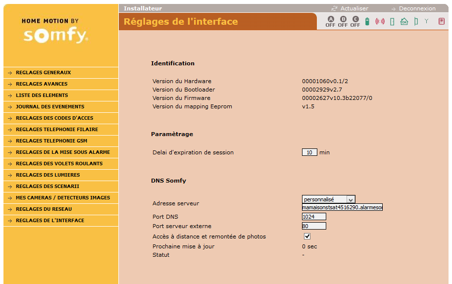

          &lt;div class=&quot;body-bd&quot;&gt;&lt;p&gt;Pierre C, &lt;/p&gt;&lt;p&gt;Merci pour votre aide.&lt;br /&gt;Concernant l&amp;#39;adresse personnalisée du serveur, c&amp;#39;est que je crois toujours l&amp;#39;avoir eu active, même lorsque l’accès en 3G a l&amp;#39;alarme fonctionnait..., d&amp;#39;où mon incompréhension.&lt;br /&gt;Bref, c&amp;#39;est sans importance maintenant puisque cela fonctionne.&lt;br /&gt;Encore merci.&lt;br /&gt;JY&lt;/p&gt;&lt;/div&gt;

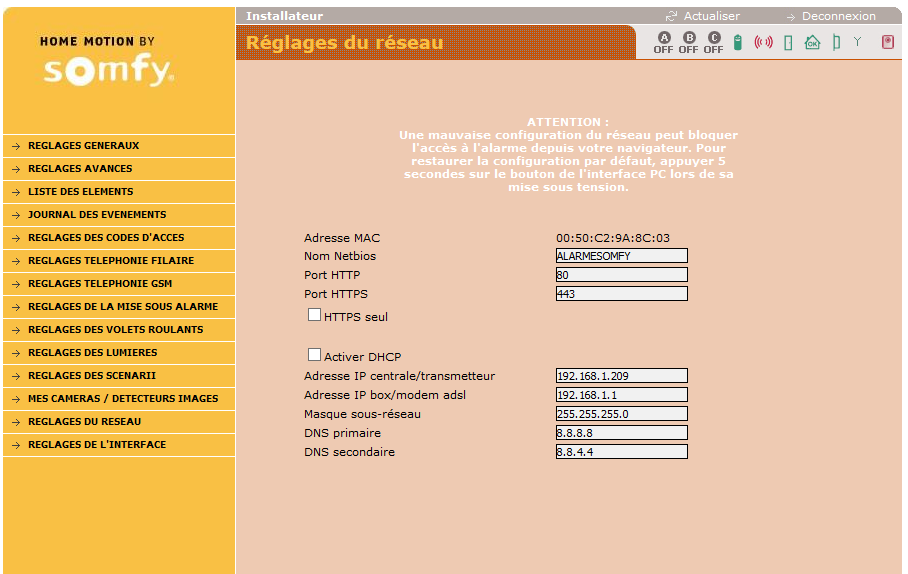

          &lt;div class=&quot;body-bd&quot;&gt;&lt;p&gt;Bonjour, &lt;br /&gt;Depuis plusieurs semaines il m&amp;#39;est impossible de me connecter a mon alarme en 3G (pas de pb en wifi et pas de pb en 3G pour les volets....., donc Box Tahoma semble OK).&lt;br /&gt;J&amp;#39;ai déjà vérifié les ports de ma box.&lt;br /&gt;J&amp;#39;ai tenté les conseils trouvé sur le forum (chgmt des ports en 4443 ou 8080, etc....) sans succès.&lt;br /&gt;Merci pour votre aide.&lt;br /&gt;Je joins les copies d’écran des interface de mon alarme.&lt;br /&gt;Cordialement.&lt;br /&gt;JY&lt;/p&gt;&lt;/div&gt;

          &lt;div class=&quot;body-bd&quot;&gt;&lt;p&gt;Pierre C, &lt;/p&gt;&lt;p&gt;Cela fonctionne parfaitement, merci.&lt;br /&gt;Comment ce fait-il que cela ait pu dysfonctionner?&lt;br /&gt;Je ne me rappelle pas avoir modifier ce champ et ait toujours eu une adresse serveur personnalisée.&lt;br /&gt;L&amp;#39;adresse du serveur ne doit-elle pas, justement, être personnalisée pour être plus sûre ?&lt;/p&gt;&lt;/div&gt;

          &lt;div class=&quot;body-bd&quot;&gt;&lt;p&gt;Bonsoir&lt;/p&gt;&lt;p&gt;sur le &amp;quot;Réglage de l&amp;#39;interface&amp;quot;, sur le champ &amp;quot;Adresse serveur&amp;quot;, laissez &amp;quot;alarmesomfy.net&amp;quot; ou &amp;quot;alarmsomfy.eu&amp;quot;. (pas de personnalisation).&lt;/p&gt;&lt;/div&gt;
