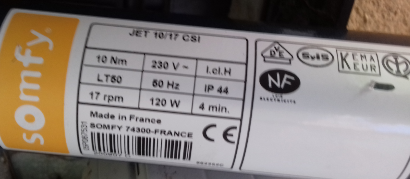

          &lt;div class=&quot;body-bd&quot;&gt;&lt;p&gt;Merci de votre aide &lt;br /&gt;Génial, réglage réalisé nickel &lt;/p&gt;&lt;p&gt;encore merci&lt;/p&gt;&lt;/div&gt;

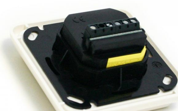

          &lt;div class=&quot;body-bd&quot;&gt;&lt;p&gt;Bonjour &lt;br /&gt;Mon volet roulant ne montais plus j&amp;#39;ai changé le condo nickel il monte parfaitement.&lt;br /&gt;J&amp;#39;ai un soucis je n&amp;#39;arrive pas a programmer points haut &amp;amp; bas, même en utilisant les tutos . &lt;br /&gt;J&amp;#39;ai coupé l&amp;#39;alim mais lors du redémarrage je n&amp;#39;arrive pas a faire la procédure a savoir en appuyant sur les deux touches monté descente en même temps la commande ne réagis pas .&lt;br /&gt;Par contre mon rideau fonctionne en manuel c&amp;#39;est a dire en stoppant la monté ou le descente.&lt;br /&gt;Merci de votre aide.&lt;/p&gt;&lt;/div&gt;
          &lt;div class=&quot;body-bd&quot;&gt;&lt;p&gt;Bonjour&lt;/p&gt;&lt;p&gt;Sur ce type de motorisation, les fdc se règlent de façon manuelle avec les boutons .&lt;/p&gt;&lt;/div&gt;

          &lt;div class=&quot;body-bd&quot;&gt;&lt;p&gt;bonjour,&lt;br /&gt;Voici la référence de la motorisation &lt;/p&gt;&lt;p&gt;Merci de votre aide&lt;/p&gt;&lt;/div&gt;
