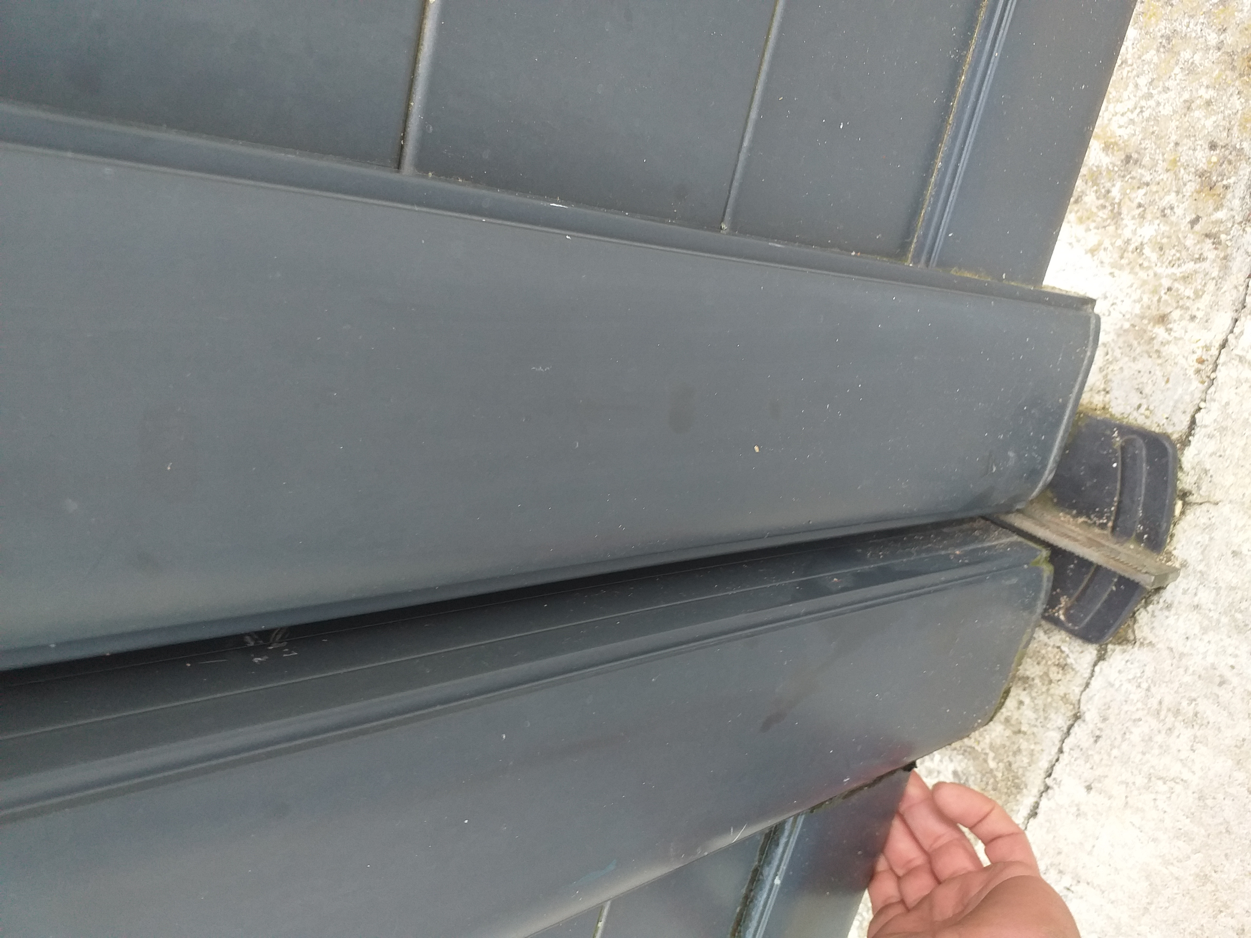

          &lt;div class=&quot;body-bd&quot;&gt;&lt;p&gt;Il suffit de reprendre le positionnement des pattes sur les vantaux en poussant bien les vérins.&lt;/p&gt;&lt;p&gt;Revoir la notice.&lt;/p&gt;&lt;p&gt;Les trous oblongs sur les pattes peuvent permettre ce rattrapage, il y a eu peut-être un glissement par serrage insuffisant.&lt;/p&gt;&lt;p&gt;(Ne confondez pas les mm et les cm !)&lt;/p&gt;&lt;/div&gt;

          &lt;div class=&quot;body-bd&quot;&gt;&lt;p&gt;Photo joint pour l espacement en fin de buté il n&amp;#39;est pas en appui sur l&amp;#39;autre battant comme avant le moindre vent et les vantoux bouches&lt;/p&gt;&lt;/div&gt;
