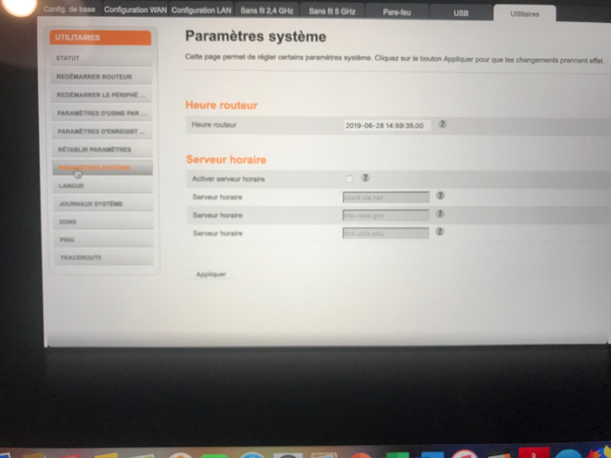

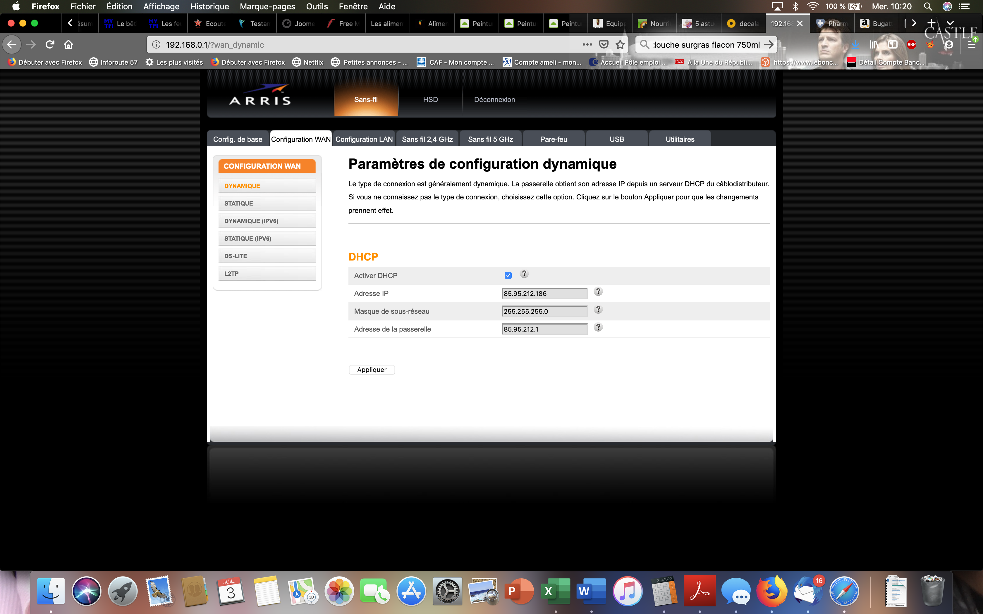

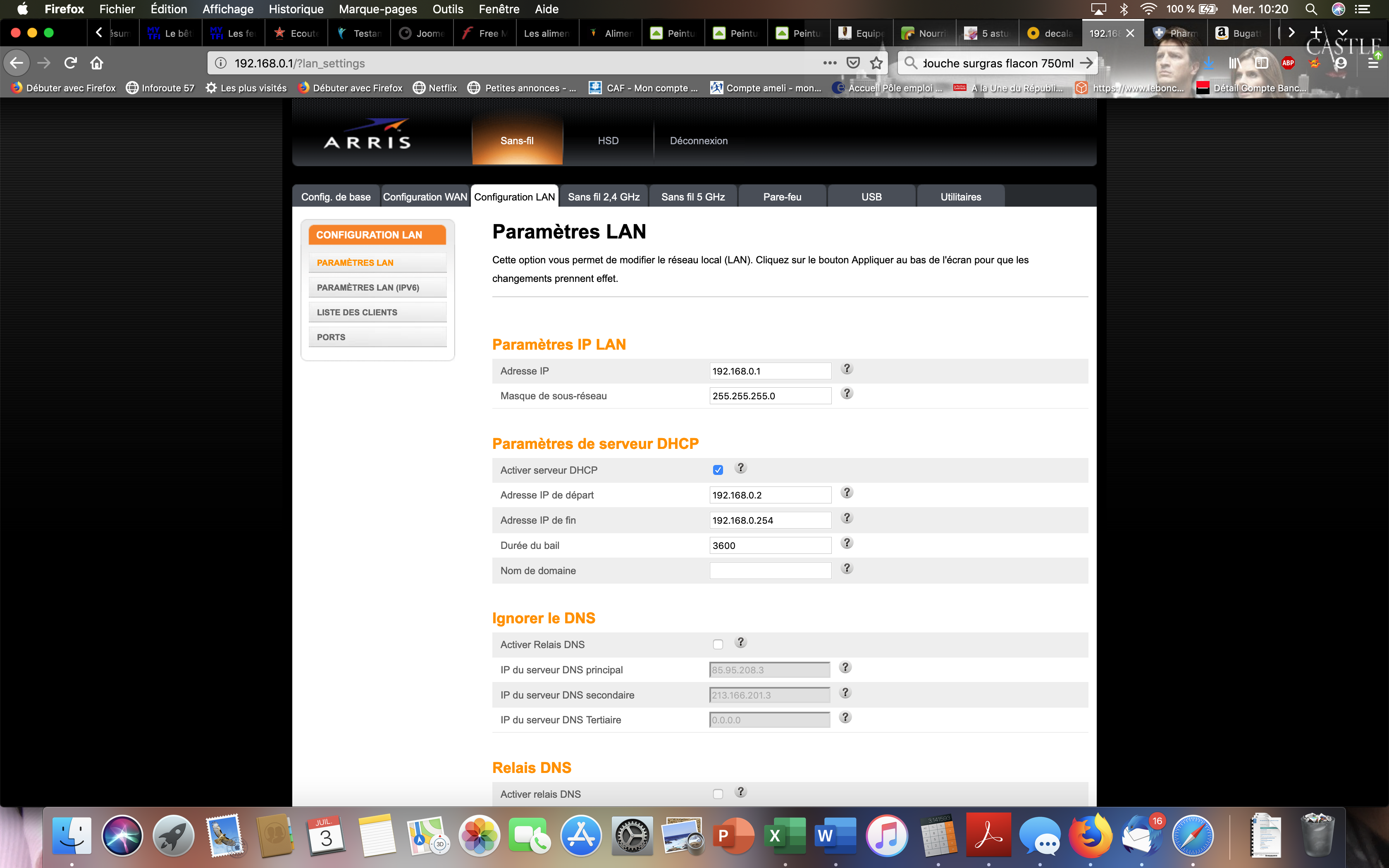

  <title>Réponse de valerie G.</title>
  <dc:creator>valerie G.</dc:creator>
          &lt;div class=&quot;body-bd&quot;&gt;&lt;p&gt;Bonjour Thomas,&lt;br /&gt;vous trouverez les copies d&amp;#39;écrans en pièces jointes.&lt;br /&gt;Bonne journée.&lt;br /&gt;Valérie G.&lt;/p&gt;&lt;/div&gt;
  <pubDate>Wed, 03 Jul 2019 08:25:33 GMT</pubDate>
  <link>https://forum.somfy.fr/questions/2010750-decalage-2-heures-programmation-tahoma-regler-probleme/answers/4712307</link>
  <source url="https://forum.somfy.fr/questions/2010750-decalage-2-heures-programmation-tahoma-regler-probleme/answers/4712307" />
  <guid>https://forum.somfy.fr/questions/2010750-decalage-2-heures-programmation-tahoma-regler-probleme/answers/4712307</guid>
  <enclosure length="1699008" url="https://dimelo-answers-production.s3.eu-west-1.amazonaws.com/177/0a10d5e9bb96c230/tahoma_capture_d_e_cran_2019_07_03_a_10.20.21_original.png?ae1f036" type="image/png" />
<enclosure length="1659764" url="https://dimelo-answers-production.s3.eu-west-1.amazonaws.com/177/2d1b34673e2cc65a/tahoma_capture_d_e_cran_2019_07_03_a_10.20.31_original.png?ae1f036" type="image/png" />
  <fb20:id>4712307</fb20:id>
  <fb20:author-profile>https://forum.somfy.fr/users/13280954</fb20:author-profile>
  <fb20:question-id>2010750</fb20:question-id>
          &lt;div class=&quot;body-bd&quot;&gt;&lt;p&gt;Bonjour,&lt;br /&gt;depuis environ 2 mois, nous avons un décalage de 2 heures sur la programmation de fermeture des volets. Nous demandons la fermeture à 22H et ils se ferment à 20H.&lt;br /&gt;Nous habitons Hagondange en Moselle et le code pin tahoma est le 1208-5917-4841.&lt;br /&gt;Merci d&amp;#39;avance.&lt;br /&gt;Valérie G&lt;/p&gt;&lt;/div&gt;

          &lt;div class=&quot;body-bd&quot;&gt;&lt;p&gt;Bonjour Thomas,&lt;br /&gt;je vous ai joint la page avec l&amp;#39;heure du routeur qui à priori est à l&amp;#39;heure.&lt;br /&gt;Bonne journée.&lt;br /&gt;Valérie GUEHL&lt;/p&gt;&lt;/div&gt;
  <pubDate>Fri, 28 Jun 2019 13:10:15 GMT</pubDate>
  <link>https://forum.somfy.fr/questions/2010750-decalage-2-heures-programmation-tahoma-regler-probleme/answers/4701350</link>
  <source url="https://forum.somfy.fr/questions/2010750-decalage-2-heures-programmation-tahoma-regler-probleme/answers/4701350" />
  <guid>https://forum.somfy.fr/questions/2010750-decalage-2-heures-programmation-tahoma-regler-probleme/answers/4701350</guid>
  <enclosure length="416317" url="https://dimelo-answers-production.s3.eu-west-1.amazonaws.com/177/a1a1857f1e5b2549/img_8433_original.jpg?ae1f036" type="image/jpeg" />
  <fb20:id>4701350</fb20:id>
          &lt;div class=&quot;body-bd&quot;&gt;&lt;p&gt;Bonjour Valérie,&lt;/p&gt;&lt;p&gt;Nous sommes toujours sur le sujet afin d&amp;#39;identifier qui tronque l&amp;#39;heure du TaHoma.&lt;/p&gt;&lt;p&gt;Nous avons remarqué identifié la source du problème, l&amp;#39;heure est donnée par l&amp;#39;élément Timeserver 192.168.0.1, donc certainement le modem. Il semblerait que tous les clients qui rencontrent ce décalage de deux heures possèdent un &amp;quot;ARRIS TG2492S-85 Router&amp;quot;&lt;/p&gt;&lt;p&gt;Est-il possible pour vous de vérifier l&amp;#39;heure brut de votre modem mais sans se faire duper par un affichage qui corrige l&amp;#39;heure, pour savoir si le problème vient de là ?&lt;/p&gt;&lt;p&gt;Bonne journée,&lt;/p&gt;&lt;/div&gt;

          &lt;div class=&quot;body-bd&quot;&gt;&lt;p&gt;Bonjour Thomas, &lt;br /&gt;nous n&amp;#39;arrivons pas à effectuer la mise à jour. Nous avons essayé sur l&amp;#39;application et sur le PC.&lt;br /&gt;Que devons nous faire car plus moyen d’accéder à l&amp;#39;appli. Je vous joins le screen de ce qui reste sur l&amp;#39;écran.&lt;br /&gt;Merci d&amp;#39;avance.&lt;br /&gt;Valérie G.&lt;/p&gt;&lt;/div&gt;
  <pubDate>Thu, 27 Jun 2019 06:35:35 GMT</pubDate>
  <link>https://forum.somfy.fr/questions/2010750-decalage-2-heures-programmation-tahoma-regler-probleme/answers/4697243</link>
  <source url="https://forum.somfy.fr/questions/2010750-decalage-2-heures-programmation-tahoma-regler-probleme/answers/4697243" />
  <guid>https://forum.somfy.fr/questions/2010750-decalage-2-heures-programmation-tahoma-regler-probleme/answers/4697243</guid>
  <enclosure length="472846" url="https://dimelo-answers-production.s3.eu-west-1.amazonaws.com/177/ff41299a48f0ba7d/tahoma_screen_original.jpg?ae1f036" type="image/jpeg" />
  <fb20:id>4697243</fb20:id>
