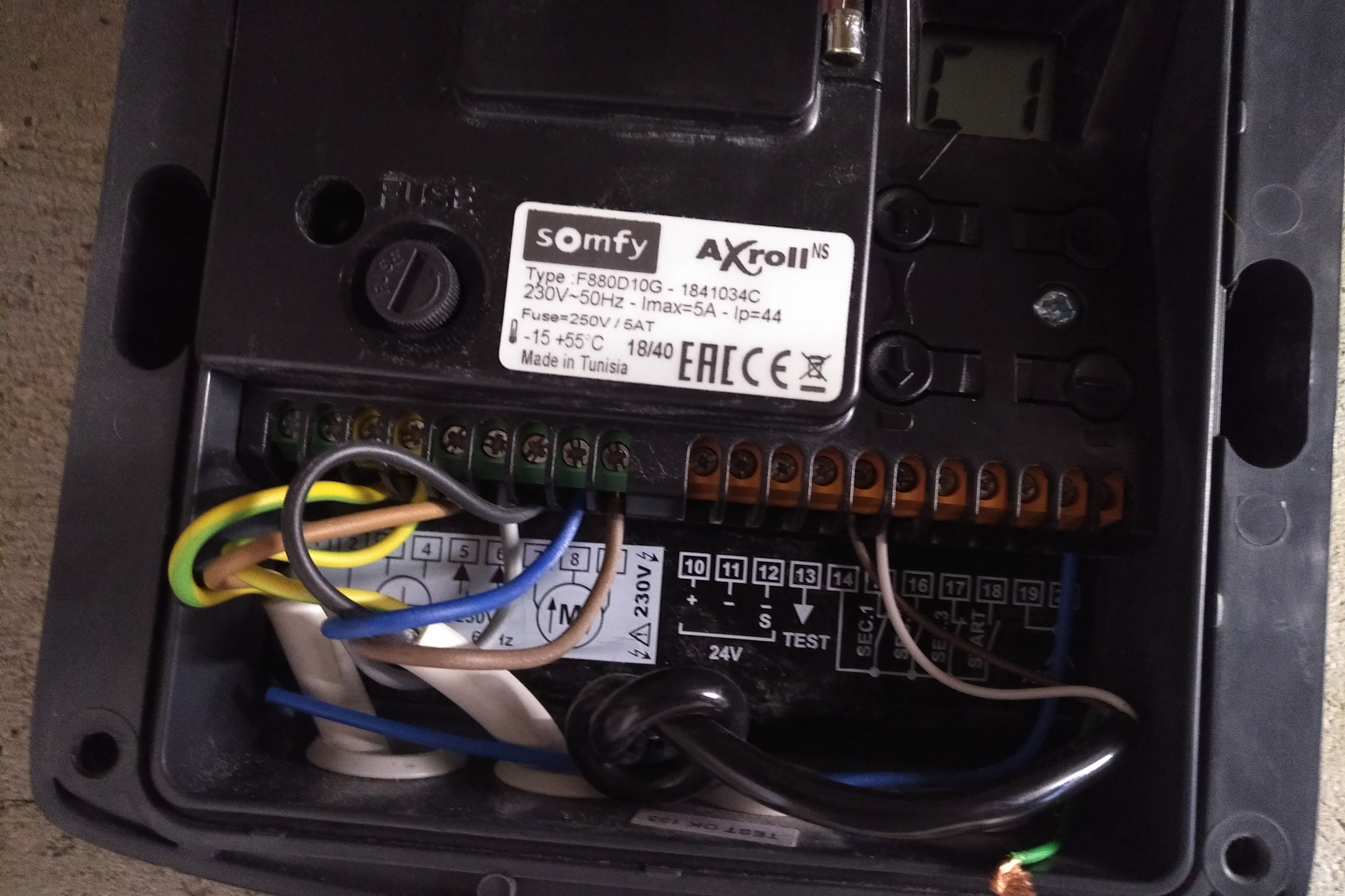

          &lt;div class=&quot;body-bd&quot;&gt;&lt;p&gt;Bonjour Thomas&lt;br /&gt;Merci pour votre aide, et voici la photo de l&amp;#39;intérieur du boitier&lt;br /&gt;d&amp;#39;avance merci&lt;/p&gt;&lt;/div&gt;

          &lt;div class=&quot;body-bd&quot;&gt;&lt;p&gt;Bonjour James,&lt;/p&gt;&lt;p&gt;Pouvez-vous me montrer une photographie de l&amp;#39;intérieur de votre Axroll où l&amp;#39;on voit l&amp;#39;étiquette signalétique de ce dernier ?&lt;/p&gt;&lt;p&gt;Bonne journée,&lt;/p&gt;&lt;/div&gt;
