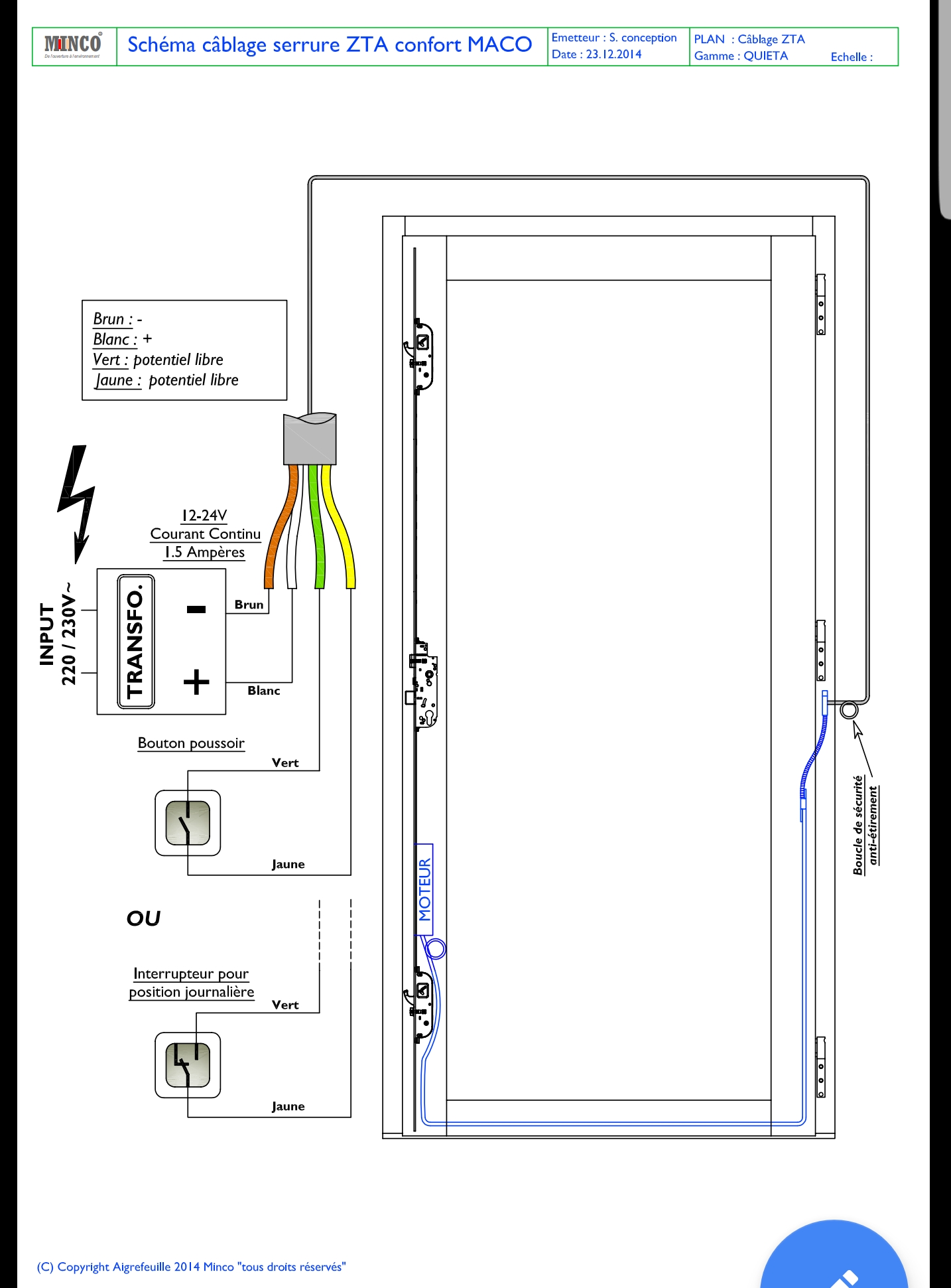

          &lt;div class=&quot;body-bd&quot;&gt;&lt;p&gt;Bonjour Sanel,&lt;/p&gt;&lt;p&gt;Le Visiophone Vsystem pro délivre un contact bref (&amp;lt;0.5s), il faut donc que que votre serrure soit à mémoire d&amp;#39;ouverture c&amp;#39;est à dire qu&amp;#39;elle reste déverrouillée après ce contact, car si elle ne l&amp;#39;est pas le contact ne sera pas suffisamment long pour qu&amp;#39;une personne puisse ouvrir la porte.&lt;/p&gt;&lt;p&gt;Bonne journée,&lt;/p&gt;&lt;/div&gt;

          &lt;div class=&quot;body-bd&quot;&gt;&lt;p&gt;Bonjour. &lt;br /&gt;Je voudrais passer par l&amp;#39;ensemble vsystempro pour commander l&amp;#39;ouverture de ma porte d entree avec serrure motorisée. Mais avec le  shema de cablage de cette derniere je ne sais pas comment faire .&lt;/p&gt;&lt;p&gt;Cordialement&lt;/p&gt;&lt;/div&gt;

          &lt;div class=&quot;body-bd&quot;&gt;&lt;p&gt;Bonjour thomas.&lt;/p&gt;&lt;p&gt;Je n&amp;#39;ai pas la reponse a votre question la porte n est pas poser. &lt;/p&gt;&lt;p&gt;Jai envoyer un mail au fabricant pour savoir ci on peu brancher le visio sur le cablage bouton poussoir il ma repondu ceci:&amp;quot; Oui le bouton poussoir donne un ordre d’ouverture et j’imagine que cela sera la même chose depuis le visiophone.&amp;quot;.&lt;/p&gt;&lt;/div&gt;

          &lt;div class=&quot;body-bd&quot;&gt;&lt;p&gt;Bonjour Sanel,&lt;/p&gt;&lt;p&gt;Savez-vous si l&amp;#39;utilisation d&amp;#39;un bouton poussoir avec cette serrure motorisée, nécessite un appui bref pour déverrouiller la porte ou s&amp;#39;il nécessite un appui maintenu ?&lt;/p&gt;&lt;p&gt;Bonne journée,&lt;/p&gt;&lt;/div&gt;

          &lt;div class=&quot;body-bd&quot;&gt;&lt;p&gt;Donc d apres vous il n&amp;#39;est pas possible de rendre cela fonctionel  en intercalant  un boitier/relais ou je ne sais quoi? Ou  en passant par le cablage bouton poussoir de la porte?&lt;/p&gt;&lt;/div&gt;

          &lt;div class=&quot;body-bd&quot;&gt;&lt;p&gt;Le moteur du portail reçoit sur le bornier BUS ou START un ordre en contact sec N/O, ce n&amp;#39;est pas le moteur qui le reçoit mais le boitier électronique.&lt;/p&gt;&lt;p&gt;Or votre crémone est actionnée par un moteur lui-même non commandé par un boitier électronique à contact sec N/O.&lt;/p&gt;&lt;p&gt;Ne vous aventurez pas à envoyer un contact sec sur un moteur.....!!!&lt;/p&gt;&lt;/div&gt;

          &lt;div class=&quot;body-bd&quot;&gt;&lt;p&gt;Merci pour votre reponse . Mais Sur le schemas electrique il y a la possibiliter de branchement  en potentiel libre . Et je comprend pas pourquoi le moteur du potail pourait etre commander mais pas celui de la cremone. Je precise que cest une cremone motorise et non une serrure electique. &lt;/p&gt;&lt;p&gt;Cordialement&lt;/p&gt;&lt;/div&gt;

          &lt;div class=&quot;body-bd&quot;&gt;&lt;p&gt;Bonjour,&lt;/p&gt;&lt;p&gt;Les Visio n&amp;#39;envoient que des ordres par contacts secs libre de potentiel.&lt;br /&gt;Vous ne pourrez pas commander un moteur....Un gâche, un portail, oui !&lt;/p&gt;&lt;p&gt;La serrure ne se pilote que par cryptage sécurisé et par bluetooth à proximité directe.&lt;/p&gt;&lt;/div&gt;
