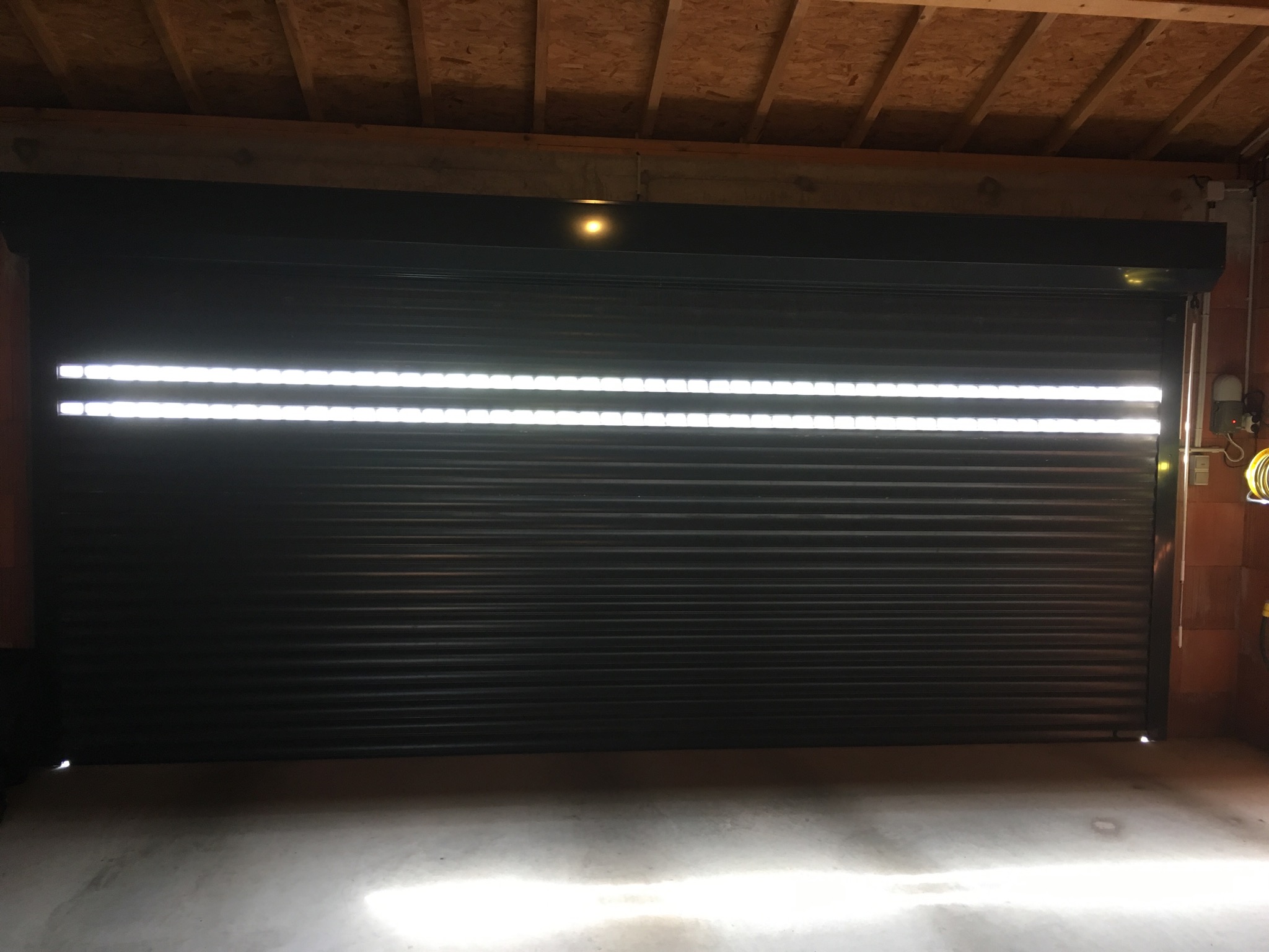

          &lt;div class=&quot;body-bd&quot;&gt;&lt;p&gt;Bonjour Thomas,&lt;br /&gt;Merci pour votre réponse.&lt;br /&gt;Le portail sur lequel j&amp;#39;interviens a été installé il y a environ 8 ans par un professionnel.&lt;br /&gt;Les aimants existent, voir photos ci-jointes.&lt;br /&gt;Pour les voyants, je ne peux vous répondre immédiatement. Cette installation appartient à ma fille et elle n&amp;#39;habite pas à proximité de mon domicile.&lt;br /&gt;Cordialement&lt;/p&gt;&lt;/div&gt;

          &lt;div class=&quot;body-bd&quot;&gt;&lt;p&gt;Bonjour Gérard,&lt;/p&gt;&lt;p&gt;Concernant cette valeur, il n&#39;y a pas de normalité, mais si le problème serait sa résistance trop élevée, elle ne partirait même pas en descente.&lt;/p&gt;&lt;p&gt; Pouvez-vous me confirmer la présence des aimants de fin de course sur votre installation et qu&#39;ils soient bien positionnés :&lt;/p&gt;&lt;p&gt;&lt;img src=&quot;https://somfy.engagement.dimelo.com/files/attachments/90f/9b7/609942d06a31036519d19a9e12/public_uploader/aimants_Freeroll.jpg?7df956&quot;&gt;&lt;/p&gt;&lt;p&gt;Si c&#39;est le cas, merci de m&#39;indiquer comment clignote le voyant du Freeroll lors de cette détection après 50cm de course ?&lt;/p&gt;&lt;p&gt;Bonne journée,&lt;/p&gt;&lt;/div&gt;
